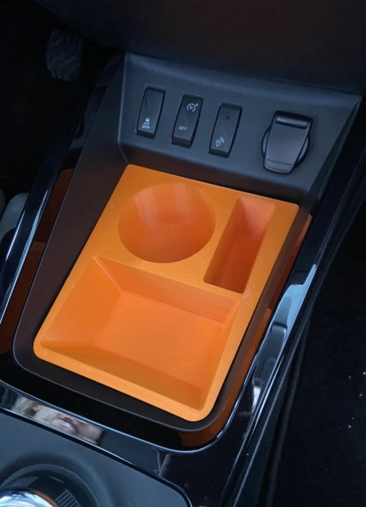

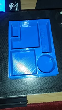

Dieses Innenleben für das Fach kann man sich mit einem 3D Drucker selber ausdrucken. Habe ich schon für meine Nachbarin in blau ausgedruckt. Die Einteilung ist etwas anders aber das läßt sich in der Datei noch nachträglich ändern.

Die Farbe kann man sich ja aussuchen.Die Nachbarin hat das Auto in blau geordert und wollte dementsprechend das Teil in blau.
Ich hätte es wenn dann in dem passenden Orange genommen. Aber jeder Jeck ist anders.

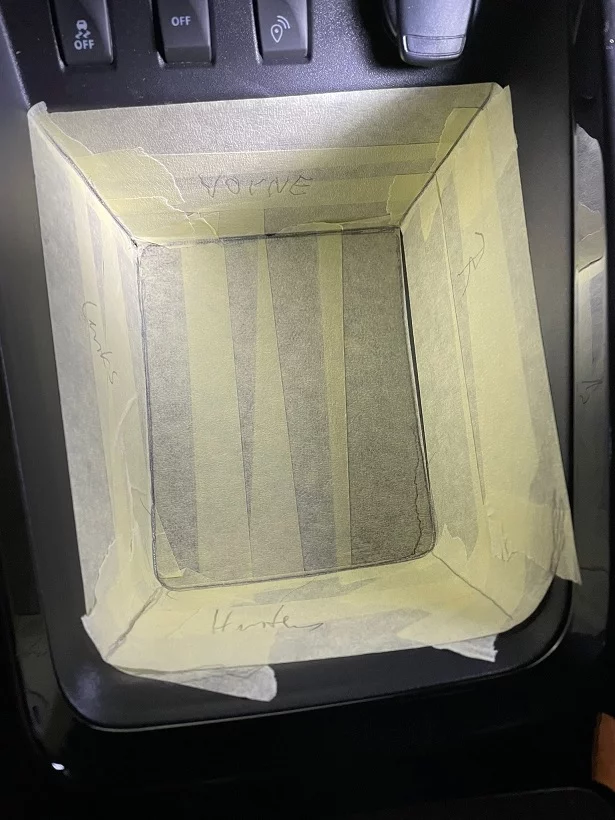

Könnt mir vielleicht mal jemnd , der seinen Spring schon hat, die Maße von der Mittelkonsolenablage vorne und hinten ( siehe Bild ) geben.
Wäre echt nett. Und danke im voraus.

Das Grundmaß von unten habe ich ja. Oben versuche ich dann eine Art Kragen zu konstruieren das man keine Lücken sieht.
Ist ohne Auto echt problematisch.

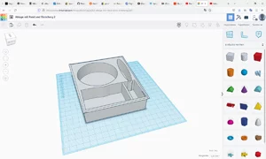

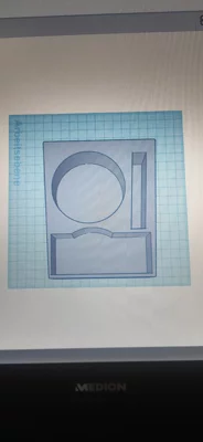

Allerdings, wir werden es nicht machen, empfehle ich auch, die Seitenwände nicht hochzuziehen - eher nur eine Bodenfläche und darauf aufbauen und je nach Wunsch bis zu den jeweiligen Seiten hin zu arbeiten. Das spart zum einen Platz (Wandstärke des Druckes) und sieht zum Anderen m.E. besser aus (bspw. mit Bögen als oberen Abschluss - fühlt sich dann auch nicht so hart nach Schnittkante an). Dann kann auch ohne großen Abdruck gemessen werden (also von der Oberkante x cm nach unten, dort die Breite Oberkante und Boden messen, usw.). Gleichzeitig ist es einfacher zu drucken, denn das Objekt dehnt sich ja vom Boden (enger) nach oben hin aus (Überhang) - gerade bei dünnen Wänden...
Ggfs. mit zwei Materialien arbeiten (TPU/TPE sowie PETG/ABS), die ineinaner gesteckt/verzahnt werden.
Außerdem muss dann nicht ganz so exakt gemessen werden - Knetmasse (kann man selbst herstellen) oder Ton, hin oder her. In den Getränkehaltern für die Seitenfächer klappte das mit Ton recht gut (allerdings gehe ich da auch nicht ins exakte Maß, denn sonst wird der Einbau wiederum nicht so witzig. Bei der Mittelkonsole wird noch der Winkel der Grundfläche wichtig sein, damit die Wände entsprechend angewinkelt werden können.

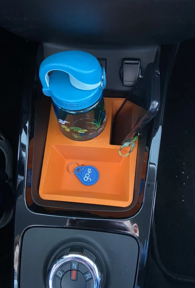

Hab hier auch mal eine Version versucht.
Hinten ein Getränkehalter (Durchmesser 70mm), rechts hinten ein Fach fürs Handy und vorne ein Fach für Diverse Kleinigkeiten.
Wenn wär Interesse hat kann ich gerne die Datei schicken.
