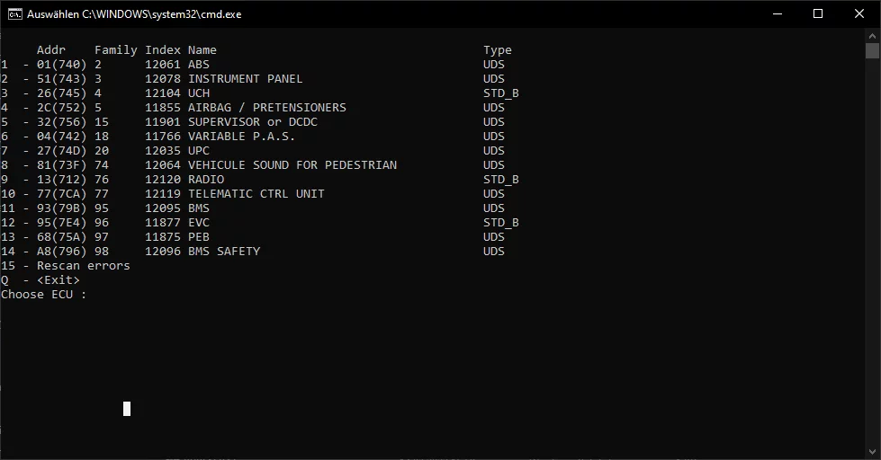

Danach erscheint eine Übersicht der gefundenen ECUs. Das passiert alles noch ohne grafische Oberfläche!

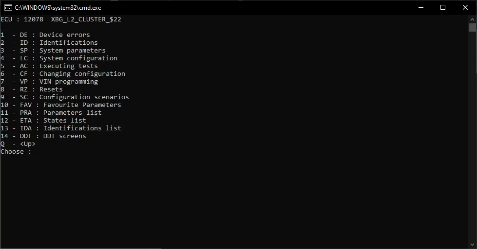

Aus der Liste der ECUs wählt jetzt die Nummer selbiger
und es erscheint das ECU-Menü (Beispiel: Instrument Panel)

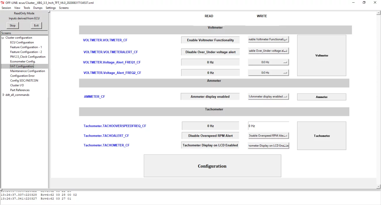

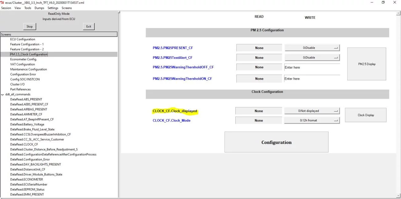

Um es jetzt ansatzweise grafisch weiter zu führen, werden die DDT screens gewählt
Hier einfach die Vorauswahl bestätigen und endlich poppt DDT auf
Das spielt sich alles noch im "Read Only" Modus ab und man kann im Grunde nix kaputt machen. Über Settings kann man den Experten-Modus aufrufen und kann dann ach Daten schreiben.

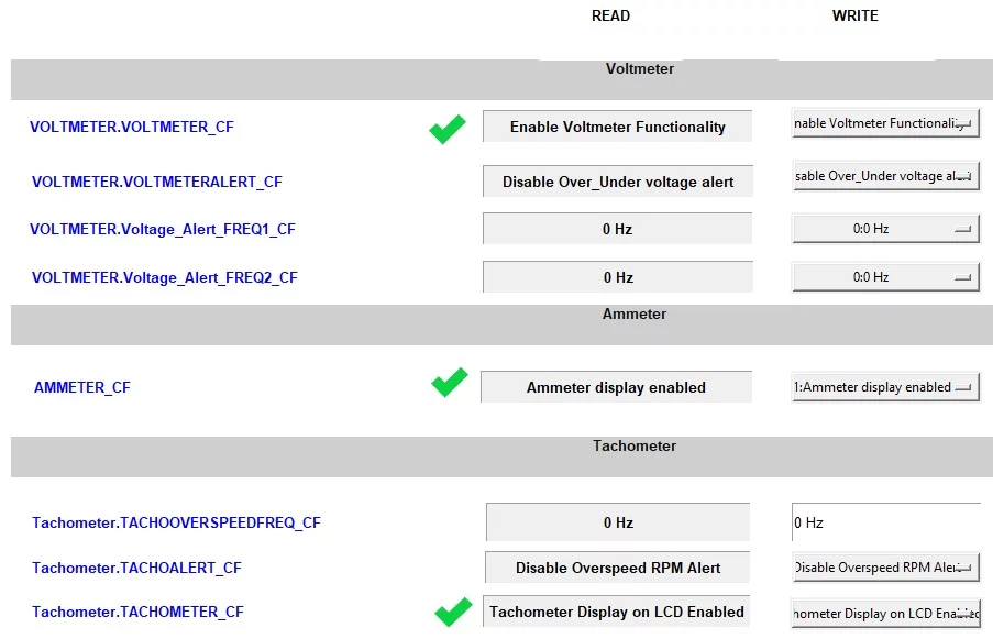

Um V+A+RPM ins Display zu holen müssen die markierten Werte auf Enabled gesetzt werden.
Das war mein Weg um die Werte im Display darzustellen. Warum auch immer, habe ich mir dabei den Wert der Rest-Tage bis zum Service zerballert und ich wurde ständig angepiept, dass die Wartung fällig ist. Denn Wert kann man aber im Punkt Maintenance Configuration neu setzen und die Servicewarnung war wieder weg. 🤪 Bei Rollmops ist dieser Fehler nicht aufgetreten.

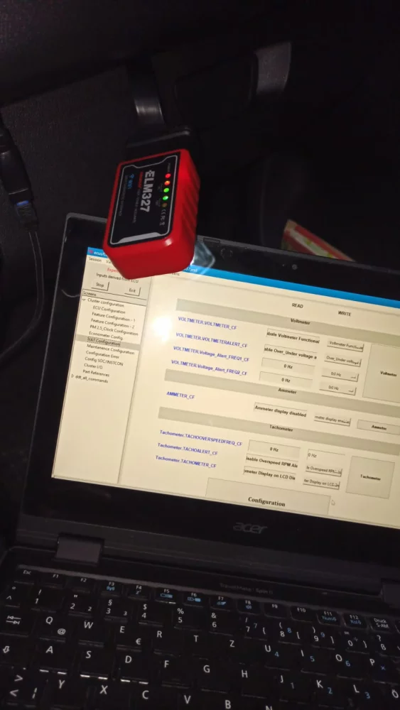

es hat gefunzt. fuer die rpm musste ich paarmal probieren, und vorher musste ich erstmal drauf kommen, dass die felder rechts knoepfe sind, dachte, der "configure" button setzt um, was man eingestellt hat, aber der resettet nur. sollte man "reset" nennen. ;-)

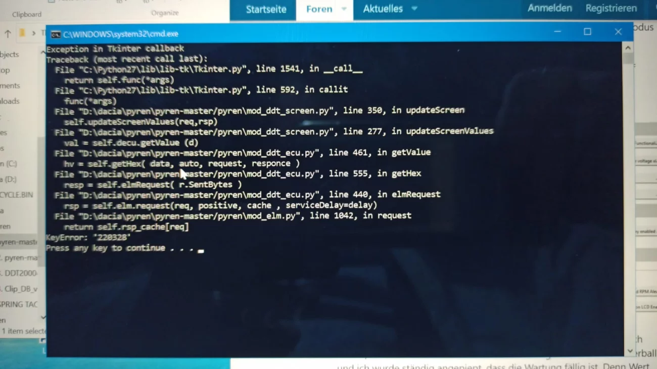

hab viele exceptions von python gekriegt, zuerst weil es die logdatei nicht gab, dann weil die sprache auf russisch gestellt war. keine ahnung warum, vielleicht bin ich da irgendwie raufgekommen.

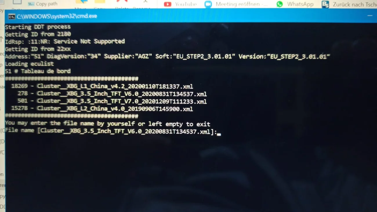

eine konnte ich nicht klaeren, kam aber nur manchmal:

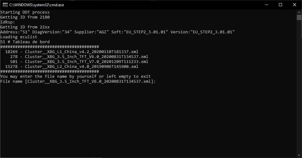

der ddt start hat bei mir einen kleinen unterschied, die ID von 2180 hat er bei mir nicht gefunden "IdRsp: :11:NR: Service Not Supported". was heisst das und warum ist es bei traxx anders?

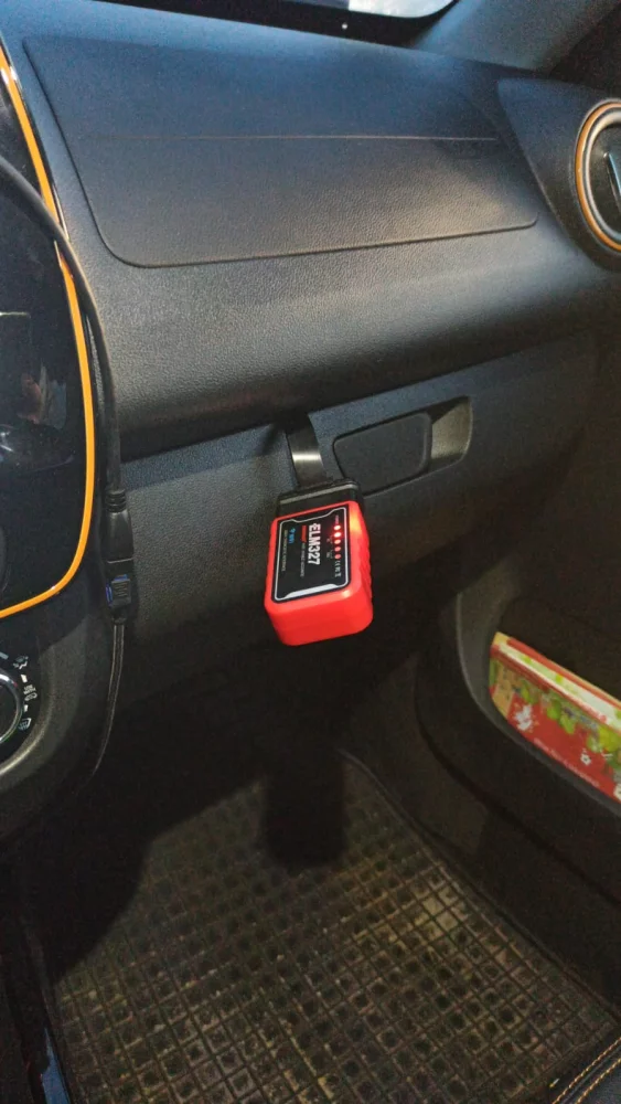

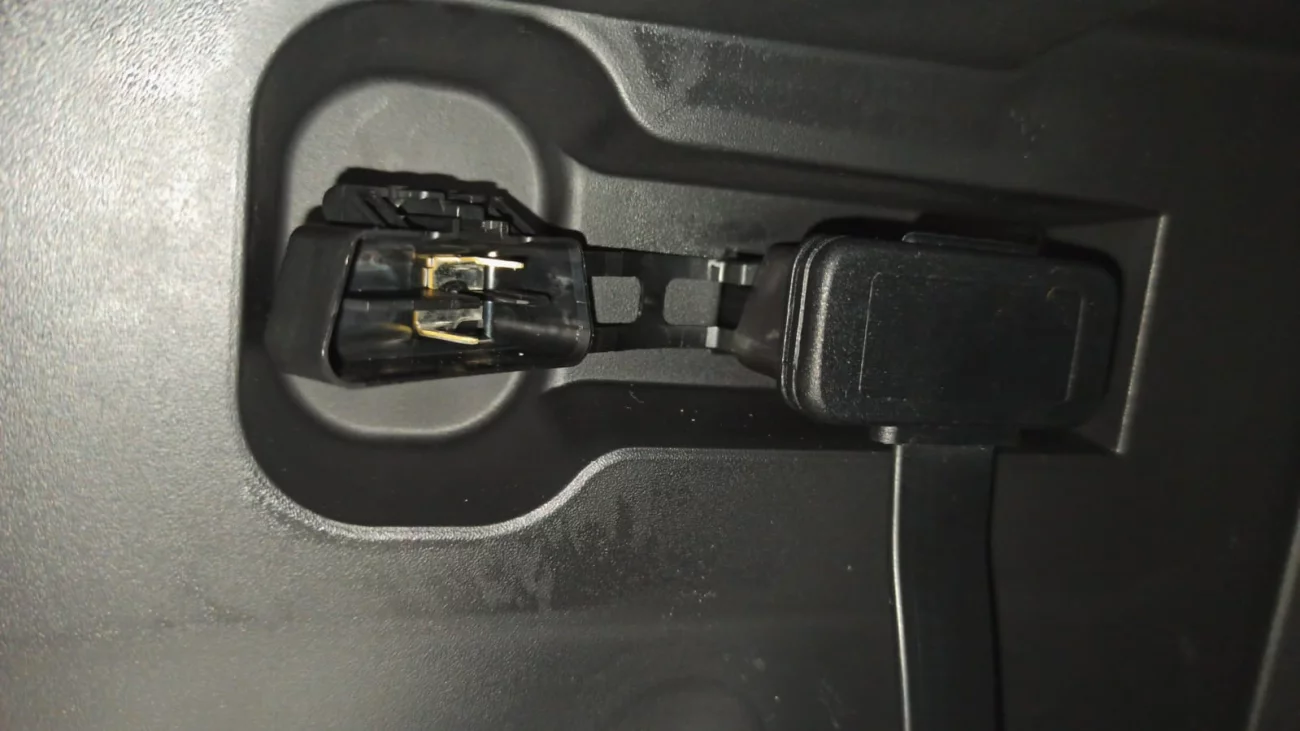

da ich zu faul war, immer zum port zu krabbeln, hab ich mir ein 16-adriges kabel geholt (vllt haette ein 8-adriges auch gereicht, bin aber gern fuer die zukunft geruestet), das liegt jetzt dauerhaft im handschuhfach.
