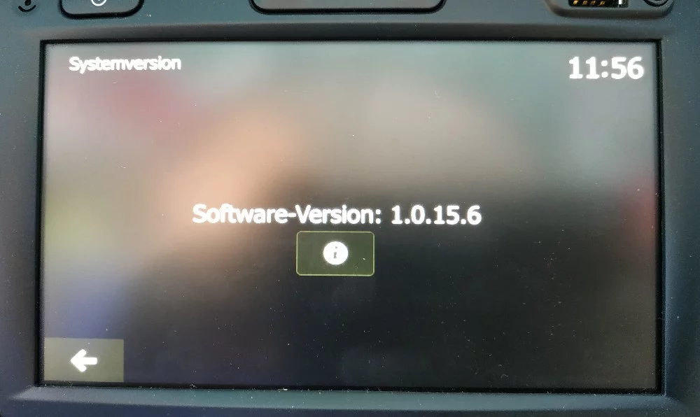

Wenn ich den ersten Code eingebe und OK drücke, dann zeigt das Gerät „Code falsch“ an und springt wieder in den Bildschirm mit der Softwareversion. Ich kann also die Zahlen nicht löschen.
Vielleicht eine neue Hürde, das nicht jeder es benutzen kann.
der Code ist jedenfalls für die neueste Version v1.0.15.0.16

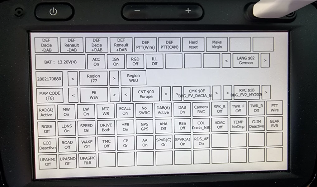

Nein , im Micom kann man zwar TMC ändern, aber nach dem neustart wird es nicht geändert. Bei vorherigen Versionen hat es geklappt

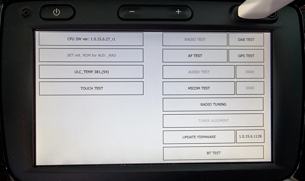

Hier die Codes für die Version 1.0.15.6 zum Micom Menü:
9391 -> OK -> 4x zurück tappen -> 5513 -> OK
Leider auch mit dieser Version kein dauerhaftes TMC möglich.
Habe mal den Bildschirm mit den Werkseinstellungen abfotografiert.

Hallo, ich habe bei mir "erfolgreich" die Option "SPK_R" von Off auf ON gestellt. Sie bleibt auch beständig drin und im Menü für Balance habe ich jetzt auch entsprechend, neben Left/Right auch die Möglichkeit für Front/Rear. Als ich meine Bassbox eingebaut habe, hab ich einen Stecker und eine Buchse 1:1 zwischen Radio und Fahrzeug gesteckt. Alles penibel gelötet und verschrumpfschlaucht. Die Abnahme des Frontsignals für den SUB funktioniert auch tadellos. Hab an das Kabel für die hinteren Lautsprecher (liegt noch stiefmütterlich im Beifahrerfussraum) mal Speaker angeklemmt und es kommt dort kein Ton an. Die verwendeten Lautsprecher geben Musik zum besten, wenn ich sie am Kabel des SUB (front-speaker-signal) anstöpsel. Bin etwas Ratlos. Vielleicht hat jemand einen heißen Tipp. Vielen Dank.
Peda.1986
Hier hast du die Lösung zum Freischalten der hinteren Ausgänge.
Guten Abend, ich habe letzte Woche meinen neuen Spring 4/23 abgeholt und wollte gerne die Farben ändern. Ini- Datei erstellt und in USB eingesteckt. Nach Codeeingabe auf der 1.0.15.6 gab es keine Reaktion auf dem Schirm.
Habe ich da etwas falsch gemacht ?
marz
Hast du die Datei activate auf dem Stick????
1- Eine leere Datei namens: mcmtest_activate.ini auf einem USB Stick erstellen und diesen ins Radio stecken
Bouler
Polen, Kleinpolen
MY23 Expression | CCS | 15" Aluräder
Ich habe Version 1.0.15.6. Die INI-Datei mcmtest_activate.ini befindet sich auf dem USB-Laufwerk. Aber Code 9391 funktioniert nicht. Gibt es einen anderen Code?
