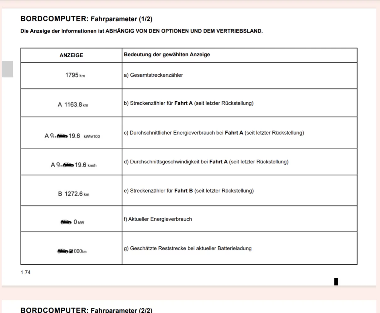

Im Bordcomputer bei Vollstrom auf das Display sehen, kostet vorher 5x drücken auf den Pinöpel/Nupsi.😉
Yes! Und wir sinnieren hier ewig rum! Wie kann man nur so auf dem Schlauch stehen!!
Dabei hattest Du es ja oben schon mal geschrieben gehabt - und keiner hats realisiert!
@Schpring + Bitte probiers aus: Eco aus, 5 x den Knopf drücken. Heizung aus. Vollgas geben. Den höchsten kW-Wert, den er beim Beschleunigen anzeigt, mit uns teilen.
Dann wissens wir - und Du - zweifelsfrei Bescheid!
Auszug aus der Bedienungsanleitung für @Schpring + :
Da steht zwar "aktueller Energieverbrauch" aber es handelt sich natürlich um die aktuelle Leistung.🧐
