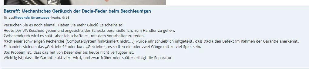

hier mal das link zum einem Italienischen Forum
Die Garage sagt das Dacia den defekt anerkennt, aber das Ersatz teil liegt leider noch nicht vorhanden
Um welches Ersatzteil handelt es sich ? - das wäre suuuuper wichtig zu wissen
das sagt die Google Übersetzung - nix Genaues weiß man nicht. Ist das Differential gemeint, oder das Getriebe? Was genau gewechselt werden soll ist auch nicht klar. Ob es ein offizielles Anerkenntnis eines Serienfehlers ist, bleibt für mich auch offen...
