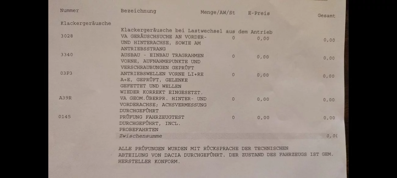

So unser Forumsorakel Springo hat es ja schon vorausgesagt. Spring ist zurück von der "Reparatur" und klingt noch genauso. Wäre stand der Technik...
Jetzt hab ich zumindest einen Nachweis, sollte das Getriebe mal auseinanderfliegen.
Ob ich was per Anwalt mache /eine Rückabwicklung möchte muss ich mir noch überlegen. Rechtschutz hab ich, daher möglich wäre es. Man bekommt dann halt die Nutzung abgezogen, bisher 9300km. Ob sich das rechnet und vor allem welchen Vollstromer dann... mein Cybertruck ist zwar seit 2019 bestellt wird aber wohl nie kommen und selbst wenn nicht für die 36t€ abzüglich der 6t€ Subvention von damals...
