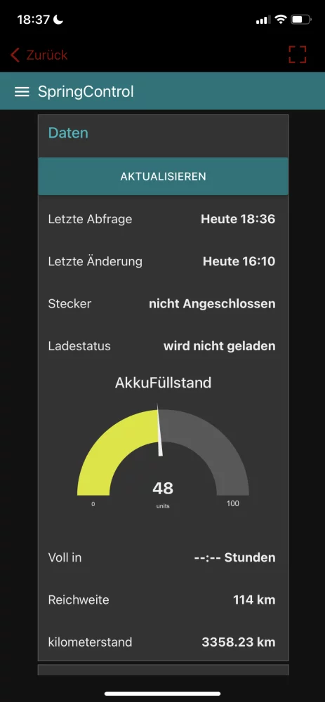

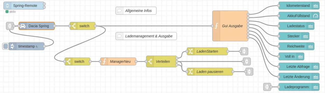

So, die app für das Lademanagement und Klimamanagement ist fertig :)
Sie läuft bei mir schon seit einiger Zeit, und ich konnte hoffentlich die letzten Fehler beseitigen. wenn nicht bitte unbedingt berichten. Der Einfachheit halber habe ich das Programm etwas zergliedert.

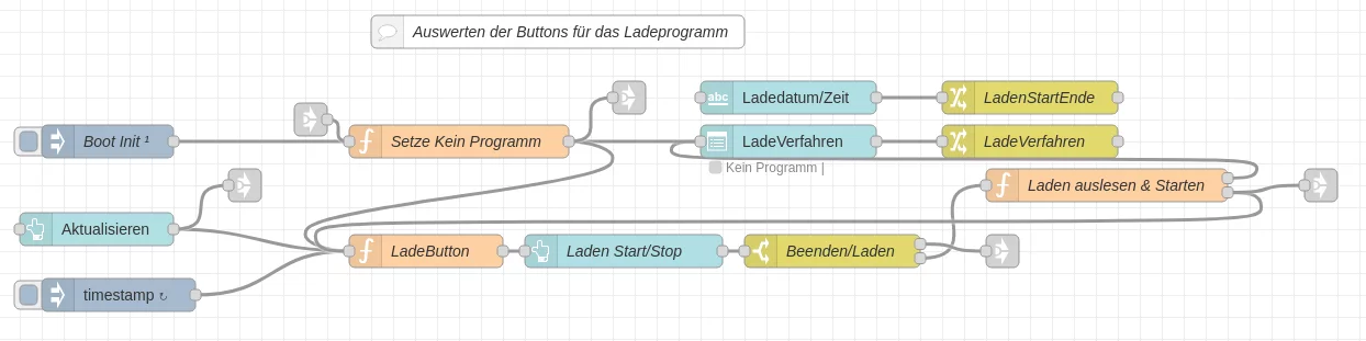

Das Lademanagement und die Ausgabe der Daten:

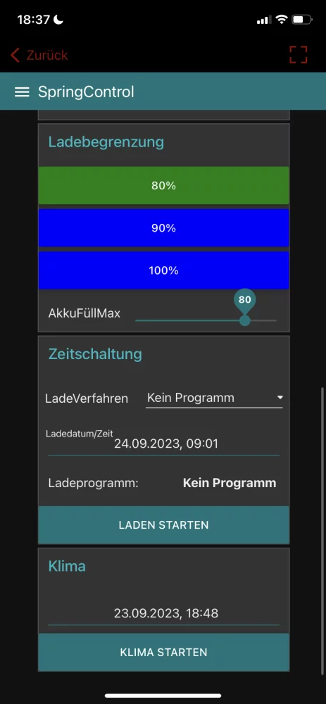

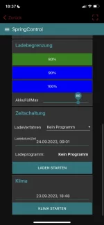

Die Buttons um das Laden zu Programmieren:

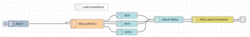

Buttons für den Ladeschwellwert:

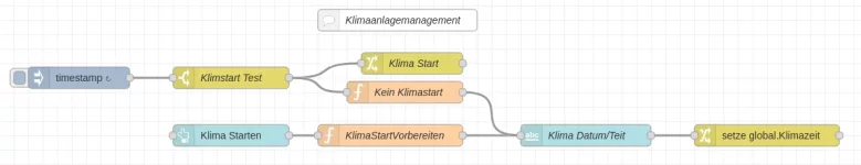

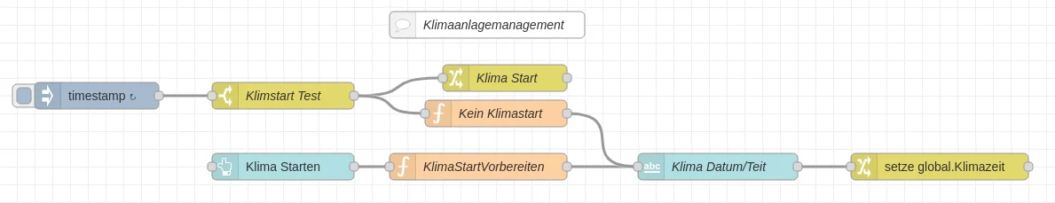

Und die Klimaanlage:
Ich hoffe das es bei euch genauso gut funzt wie bei mir. Ich benutze es auf meinem Ei-Laut Mobile mit der node-red app wie eine eigene app. Ich werde noch eine anleitung machen wir man einfach node-red installiert mit den entsprechenden Komponenten. Ich habe jetzt gut einen Monat daran gesessen. Ich kannte die Komponenten alle nicht. Da ich aber Informatiker bin hatte ich nicht so große Probleme mich da reinzuarbeiten.

@Don Spring So, neuer Text. Für Smartphone bedeutet, das ich auf meinem Smartfone eine node-red app laufen hab. Die buddelt einen Tunnel ganz automatisch zu meinem node-red Server der bei mir auf einem kleinen 20 eur pi läuft. Es sihet auf dem Smatzphone wie eine eigene app aus. So wie es eigentlich Dacia machen sollten. Frage beantwortet? Oder habe ich mich oben irgendwo falsch ausgedrückt? Ich mach mal ein Fote von meinem Ei-Laut, dann Siehst Du es am besten:)
