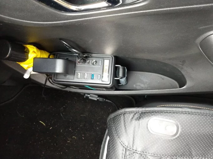

Was wiegt denn die Powerbank, da Gewicht ja auch Reichweite ist.Reichweite im Winter mit dem E-AutoThread (kopiert aus Twitter):
Die Elektroheizung im E-Auto benötigt typisch 2 kW, bei einer Durchschnittsgeschwindigkeit von 50 km/h eine relevante Größe (4 kWh pro 100km). Gerade bei kleinerer Akkugröße (26,8 kWh). Gerade bei kleinerer Akkugröße (26,8 kWh) des Dacia Spring ist dies sinnvoll. 1. Maßnahme sind natürlich nachträgliche Sitzheizung, doch es gibt nur einen 12 Volt Anschluss.
Also was liegt näher, gleich eine Power Station in der Beifahrer-Ablage zu platzieren und damit wird die kfz-12Volt nicht überlastet.

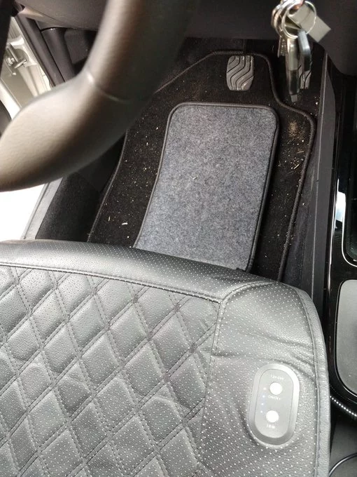

Diese Version (166Wh) liefert auch gleich auf Wunsch 230V, damit lässt sich dann auch eine 20Watt beheizbare Fußmatte (hier für den Fahrer) einsetzen.

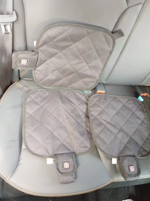

Für die Fondpassagiere gibt es beheizbare Akkusitzkissen (auch wunderbar für Fahrradsattel). Wenn es sehr kalt ist lege ich ei solches Teil auf den Schoß. Im Ergebnis komme ich mit dem Dacia Spring auch bei großer Kälte auf 190 km Reichweite, da durch diese Maßnahmen viel Heizenergie gespart wird.

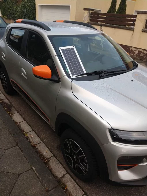

Noch zum Abschluss: Die Power station kann auch solar aufgeladen werden.

166 Wh / 27,4 kWh entspricht einer 0,6%-Erhöhung der Akkukapazität. Das macht für mich mich wenig Sinn, besonders dann, wenn man die "Powerstation" speziell für den Spring anschafft. Die Reichweitenerhöhung beträgt ca. 1 km, wenn man die 166 Wh genau während einer Akkuladung des Spring abruft. Das ist sehr viel Aufwand und Kosten für fast nichts.Diese:
BEAUDENS Tragbare Power Station 166Wh/52000mAh, Akku Generator mit Lithium-Eisen-Phosphat-Batterie, 230V AC, 2 DC-Port und 3 USB Anschlüsse für Reise Camping Emergency
