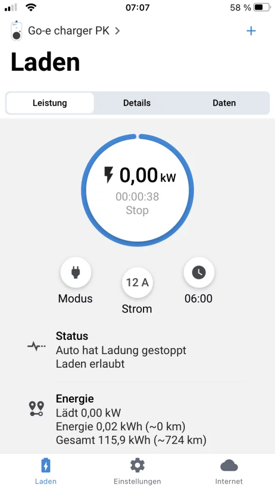

Was jetzt allerdings nicht funktioniert hat, ist nochmal draufladen. Auto steht nach wie vor angestöpselt in der Garage, ( nach dem letzten erfolgreichen Timerversuch) ich hatte dann nochmal versucht wieder den Ladetimer zu stellen und nochmal 5 kwh weiterladen zu lassen. Da tut sich nix mehr.
Das selbe passiert bei mir auch, wenn ich den Spring anschließe und der Ladevorgang erst nach ca. 10 Stunden startet. Dann meldet der go-e Charger "Laden erlaubt - Fahrzeug hat die Ladung beendet". Für mich sieht das nach einem Fehler in der Ladesteuerung des Spring aus.
Abhilfe schafft dann entweder das starten der Ladung über die App, oder einmal Auf/Zu Schließen mit dem Funkschlüsssel.

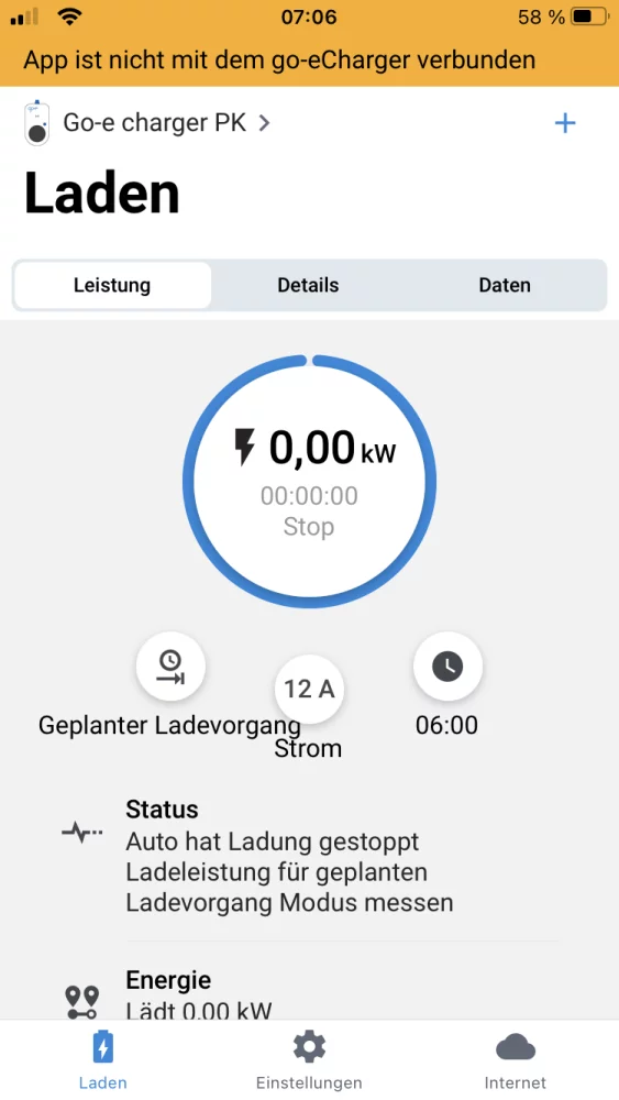

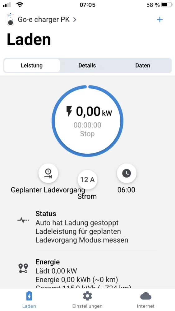

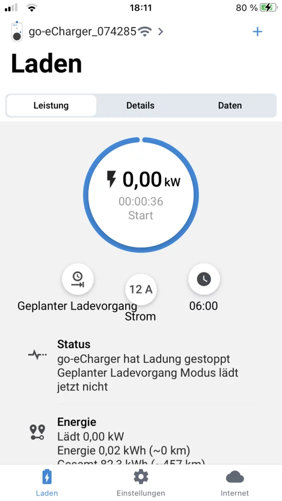

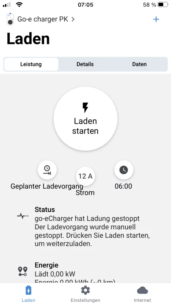

Leider ist der Ladetimer wirklich unzuverlässig. Manchmal klappt es irgendwie - oft aber auch nicht. Nach den Einstellungen wie in dem Video zu sehen hat es beispielsweise nicht geklappt. Am nächsten Morgen ist die App der go-e um Ausreden nicht verlegen - die Fehlermeldungen sind interessanterweise immer ähnlich - aber doch unterschiedlich. Ausserdem ist die Verbindung über das Internet (also wenn man nicht mit dem Wallbox-eigenen W-Lan verbunden ist) ziemlich wackelig.
JFL
Überall dort, wo "Auto hat die Ladung gestoppt" steht, liegt der Fehler beim Spring.
Die Wallbox erlaubt dann das Laden, aber das Auto verweigert den Start. Wenn du in der myDacia App die Ladung fortsetzst, funktioniert es.
Dort, wo "Geplanter Lademodus lädt jetzt nicht" steht, liegt es daran, dass du die Vorgabe eingestellt hast, bis 06:00 Uhr vollzuladen. Da es aber erst 18:00 abends ist, hat die Ladung noch nicht begonnen.

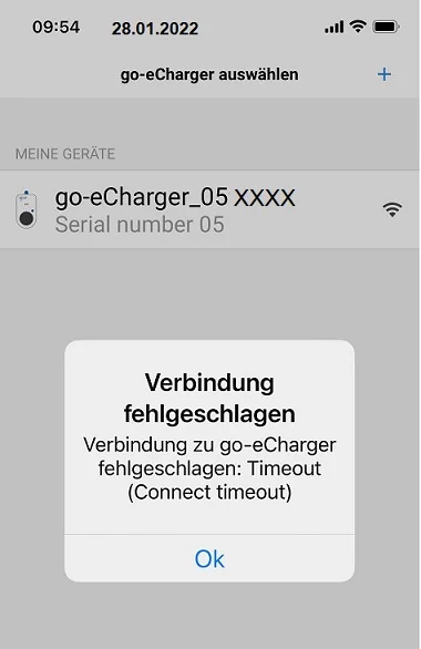

Hat jemand von euch go-echarger User seit heute auch das Problem, das die Box über die App nicht erreichbar ist ? Ich kann die Box zwar mit nem Chip starten und sie lädt auch. Aber eine Abfrage über die App gelingt nicht. Verbindungsprobleme werden angezeigt. Kurzfristig hatte ich für 2 Minuten Zugriff mit der App, aber dann wieder abgebrochen. Im Heimnetz ist sie, ich kann sie Pingen.
Ist eventuell irgendwas mit der go-echarger Cloud?. Ich habe sie jetzt erstmal zur Sicherheit vom Strom genommen und schaue morgen weiter.
Ist das bei einem von Euch immo auch so ?
GameSuxx
Manche Geräte mögen die Funkkanäle 11, 12, 13 nicht. Vielleicht gehört der GO in diese Kategorie. Wenn Dein Router einen davon nutzt, dann verwende Kanal 1-10 als fixe Einstellung.
JFL
Meine läuft aktuell ohne Probleme.
Sie hat ja bis heute Nachmittag seit Mai ´21 mit unveränderten Einstellungen funktioniert. Mein Netz oder andere Geräte haben sich nicht geändert / nichts hinzugefügt. Alles außer die Box läuft wie gehabt. Ping geht ja und IP/status bringt Daten (wenn auch ausser der aktuellen Uhrzeit und die konfigurierten Chips, für mich nur Kaudawelsch).
Da die Daten der App ja über eine Cloud gehen (leider) und nicht direkt im Heimnetz zur Box, vermute ich dies als Fehlerquelle. Ich werde wenn es morgen immer noch nicht geht, eine Mail an den Support schicken.
Habe Rückmeldung von denen bekommen. Haben mir bestätigt das es derzeit Verbindungs Probleme mit derer Cloud gibt. Also abwarten und über einen anderen Weg auf die Box zugreifen.

Hat jemand von euch go-echarger User seit heute auch das Problem, das die Box über die App nicht erreichbar ist ? ...
Hab's gerade eben erst gelesen. Bei mir das Gleiche. Gestern dann das erste mal mit dem Schuko-Ziegel geladen. Acces-Point ist ca. 3 m entfernt. Alle anderen Geräte die darauf zugreifen funktionieren.
