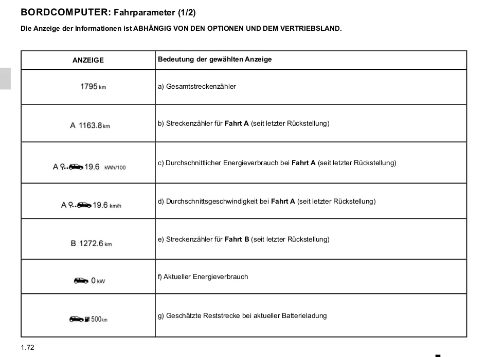

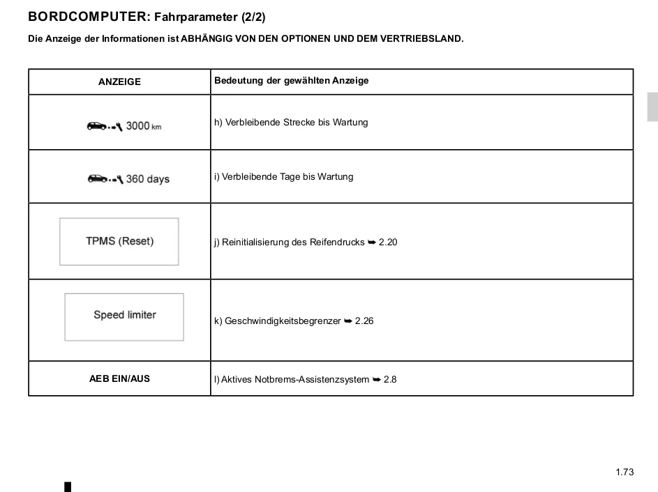

hier ein Auszug aus der BA
Mir gehts wie @RobertSc : Ja, in der Anleitung steht das so, beim Durchdrücken im Cockpip fehlen allerdings die beiden obersten Optionen auf dem 2. Anleitungsphoto :-(
Zündung aus, dann geht's.
Hatte ich auch und extra im AH prüfen lassen.
Der Freundliche hat mir gezeigt, dass es geht und ich stand ziemlich doof da...
RobertSc
Vielen Dank für den Tipp!
Der Schlüssel muss im Zündschloss stecken und herumgedreht sein, dann kann man bis zu der Wartungsanzeige "blättern". Dann wie beschrieben lange drücken bis sie blinkt. Das wars.
