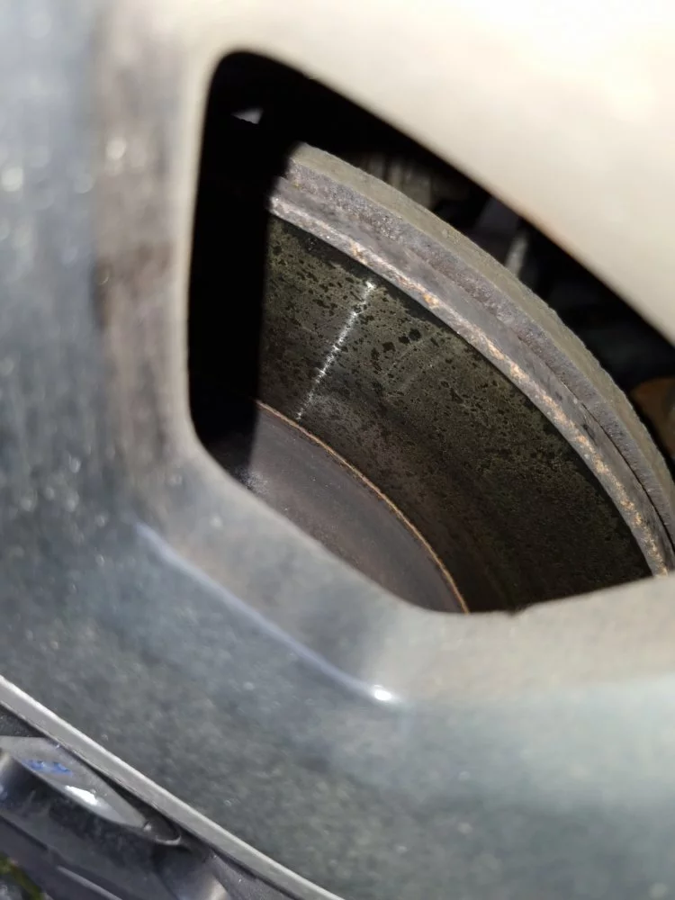

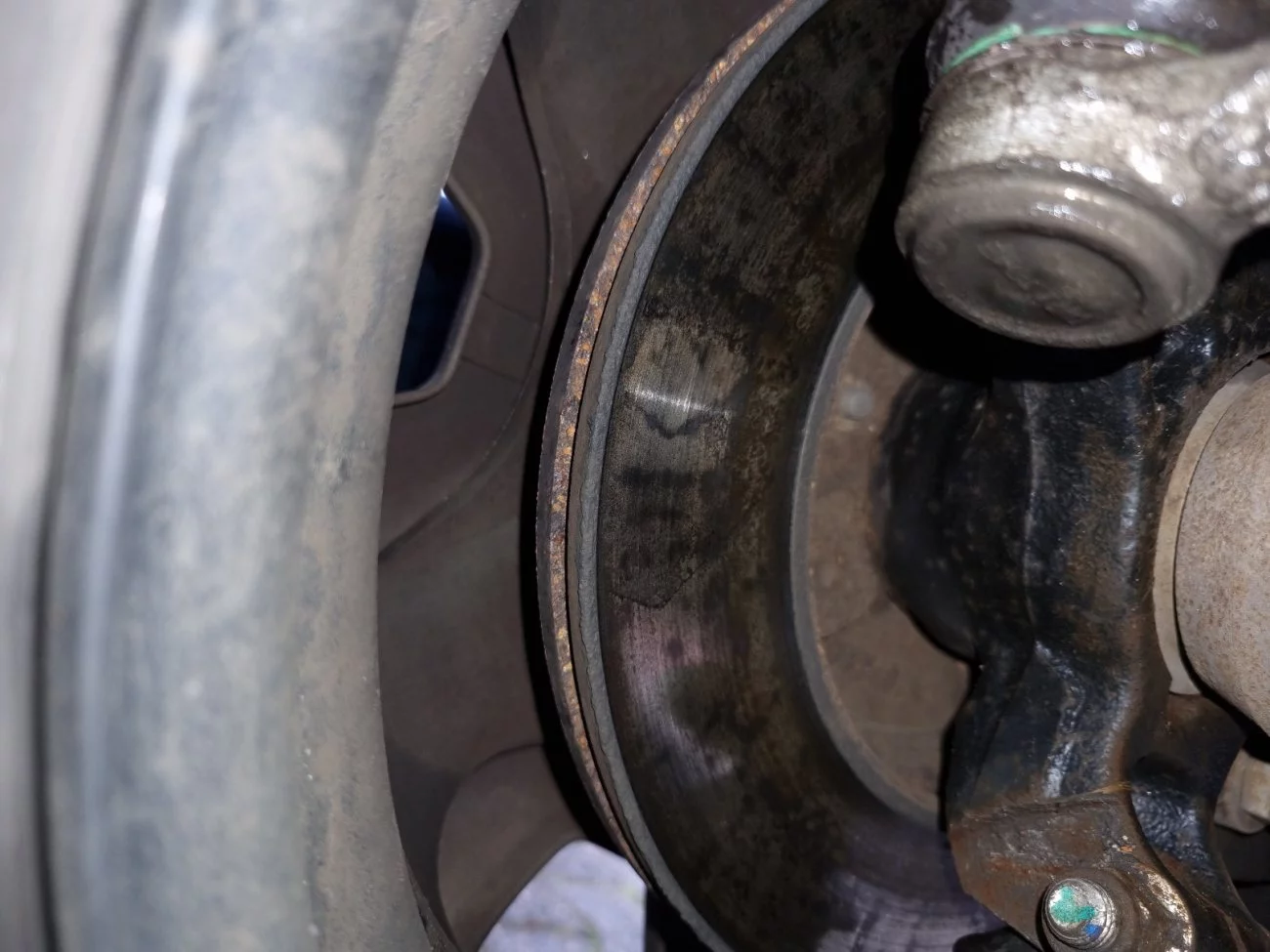

Hallo zusammen,
mein Spring Bj. 05/2022 hat nun 13TK gelaufen und wir haben ein starkes Schleifen und Rubbeln in der Bremse.
Die Werkstatt sagt alle i.O und ich muss mehr Bremsen....
Ich habe mal nach eine fahrt mit zwei Vollbremsungen ein Foto der Bremse gemacht. Sehen eure Bremsen auch so aus?

Meiner schleift und rubbelt auch ziemlich deutlich - weil ich sehr wenig bremse, das feuchte Wetter (Rost) verstärkt noch mehr das Verhalten. Ist "normal" ! Etwas öfters bremsen hilft, aber KEINE Vollbremsungen.

Danke für die Antworten.
Das Schleifen und Rubbeln ist auch nach längeren Fahrten noch da. Erst beim längeren Berg abfahren tritt die von Floeppy1 beschriebene Situation mit stinken und qualmen ein..... ob die dort dann entstandene Hitze Entwicklung zu einem normalen Gebrauch gehört oder zu einem überhitzungsschaden geführt hat steht in den Sternen.....
@Floeppy1 Wenn es denn so wäre das Geiz gleich geil ist oder wir es auf "Strom sparen" abgesehen hätten dann würde ich mich ärgern und den sauren Abfalls schlucken..... Wir fahren mit dem Spring ganz normal so wie auch mit unseren Dokker.
Ja, es scheint aber wirklich so zu sein das unsere Fahrweise bremsen schonend ist.... bisher hatten wir aber nur Probleme mit der hinteren Bremsanlage bei Skoda und Hyundai.....
Werde dann wohl bei der Wartung die Bremse erneuern lassen.... leider gibt es keine Bremsscheiben und Beläge im Zubehör....

Heute gab es neue Scheiben und Beläge. Hat auch nur einen Monat gedauert bis die Teile da waren...
Ist jetzt wieder ein ganz anderes und vor allem geräuchloses bremsen.
Mal sehen ob die nun länger halten....
