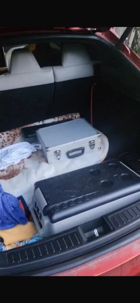

Ich hab jetzt bei meinem Neffen nochmal nachgefragt:
Seine sitzt im Kofferraum und wo die Lüftungsschlitze am Gerät sind, hat er 4 cm Abstand zum Kofferraumfilz. Ohne Hutablage. ergo das ganze Auto ist Volumen. Härtetest: Kroatien 40-60 Grad im Auto, sie hatten immer eiskalte Getränke.
Außer einmal, wg. Gepäckverstauung hatten sie u.a. eine Decke, die nicht nur die 4cm dicht machte. Erst dann schaltete die Box wg. Überhitzung ab.
Versuch mal die Kiste aussen zu betreiben und ich würde drauf Wetten das die dann die Temperatur bringt.
Hab ich probiert, der Kompressor brummt noch nicht einmal..
Vom Neffen die, ist in einer viertel Stunde im Minusbereich❄️

Moin❄️Hauptsache kalte Getränke, er hat auch praktisch die Radmulde ausgenutzt:
🌞Kroatienstrand erprobt♨️🏖️irgendwie scheint mir sein Kofferraum geringfügig größer zu sein🤔
„Ich muss zufrieden(er) sein/werden/bleiben!“🥴Gerade meint mein Schwager, er hätte noch ne aktive Kühlbox irgendwo auf dem Dachboden.. Fortsetzung folgt❄️😅
