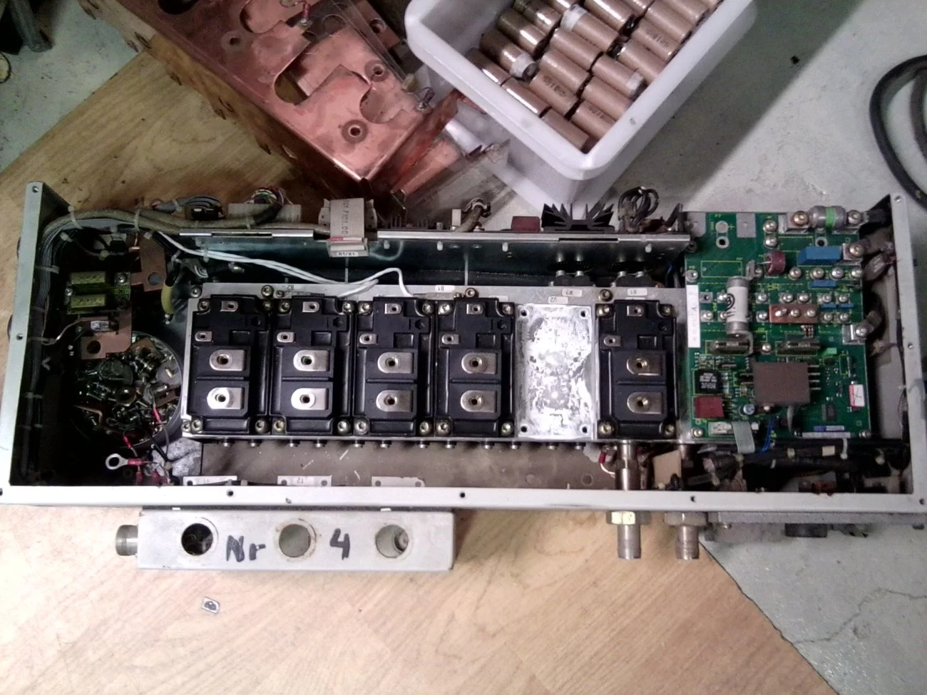

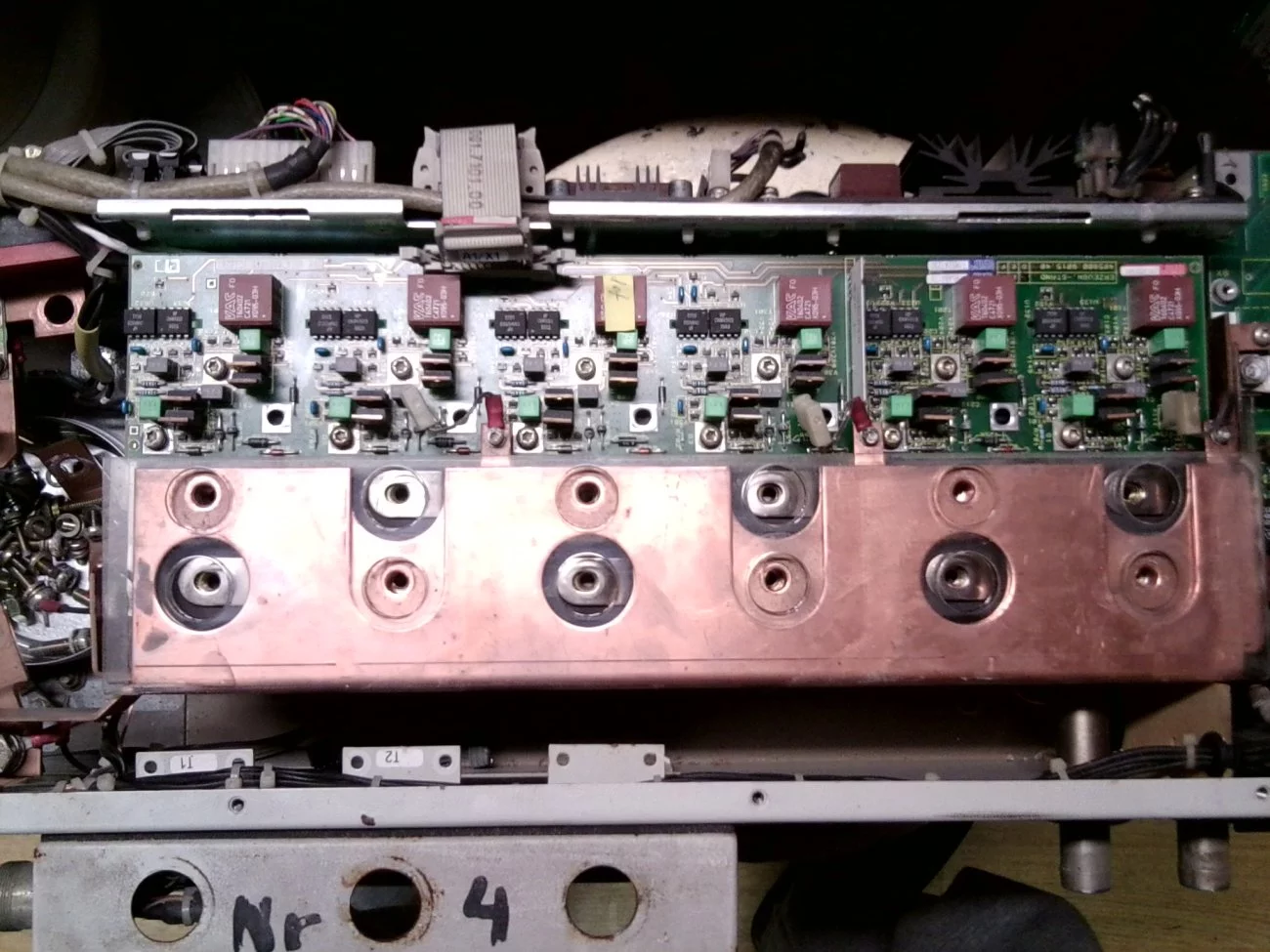

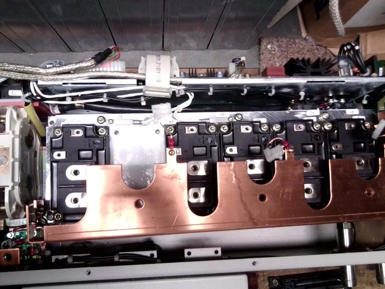

Hatte solche Erlebnisse mit meinem TWINGO (Siemens Umrichter) wenn ein IGBT aus der Reihe lief.
Das war zwar keine Doppelbrücke (also rückwärts gings mechanisch über das Getriebe) aber es kam einem so vor als wenn der Motor plötzlich rückwärts wollte obwohl die Fuhre ja noch vorwärts geschoben hat.
Sehr unschön und so konnte mann es nicht lassen, wird irgendwann hässlich wen die eine Seite sagt "Gas" und die andere "Reku", darf nicht passsieren und ist softwaretechnisch eigentlich ausgeschlossen.
Wenn aber ein Halbleiter durchlegiert oder eben "feuert" muss die Steuerung den Motor stromlos machen. An der Simovert hatte es auch eine Karenzzeit ab der die Hauptschütze fallen, dann rollte die Kiste aus...
Gab hier ja schon vereinzelt Fehlerbeschreibungen die auf Ansteuerung oder Sensorprobleme am Motor
hinwiesen, bzw. man konnte auf schlechte Verbindung oder Kontaktprobleme schließen.
Wenn an der IGBT-Bank alle Kupferschienen (für "Plus" und "Minus" und die Motorabgänge) montiert waren kam zum Schluß die Steuerplatine drauf und damit die Verbindungen über die Schrauben auf die Eingänge der Halbleiter. Wenn man da nicht sauber gearbeitet hat ware die nächsten Ausfälle vorprogramiert:
