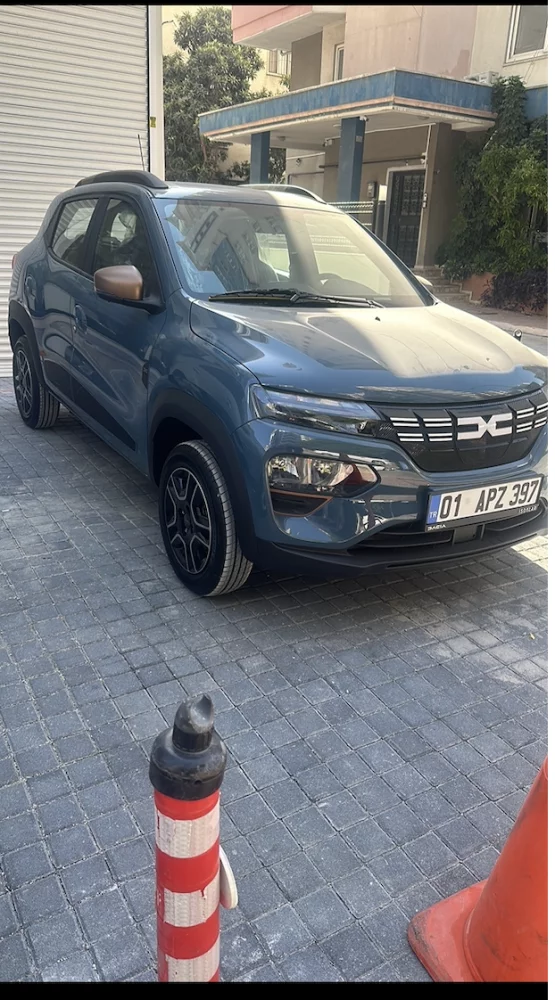

so im Nachhinein hätte ich den auf einem Hänger nach Hause schicken sollen losgefahren um 10 angekommen um 0:30 daheim, ist ein Zweitwagen für täglich 50-80km reine Cityfahrten der wird die DC Säule im Traum nicht mehr sehen, die Farbe ist übrigens super kann keine Bilder hochladen komischerweise hab dieses eine Blau. :D

Konnte man an deinen 2 Bildern sehen, idt sozusagen ein Schlumpf wie einige hier sagen würden. ;)

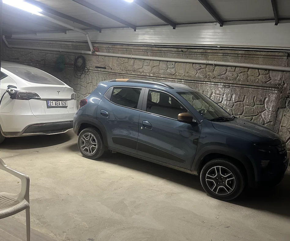

15 KM hatte er drauf in Deutschland hätte ich keine 32k dafür bezahlt da gibt es glaube ich größere Batterien, außer der gelben Schildkröte noch keine Wehwehchen ich werde berichten, hier noch 2 kleine Bildchen ich würde sagen MY ist gefühlt doppelt so breit und doppelt so lang passen beide gemeinsem in die Garage

Die Farbe nennt sich Schieferblau :) Ich finde deinen Verbrauch interessant, da du ja nur Strecke machen wolltest und nicht sehr auf Verbrauchsminimierung gefahren bist. Da find ich 14,2 KW/h auf 100km sehr aussagekräftig und bin positiv überrascht.
