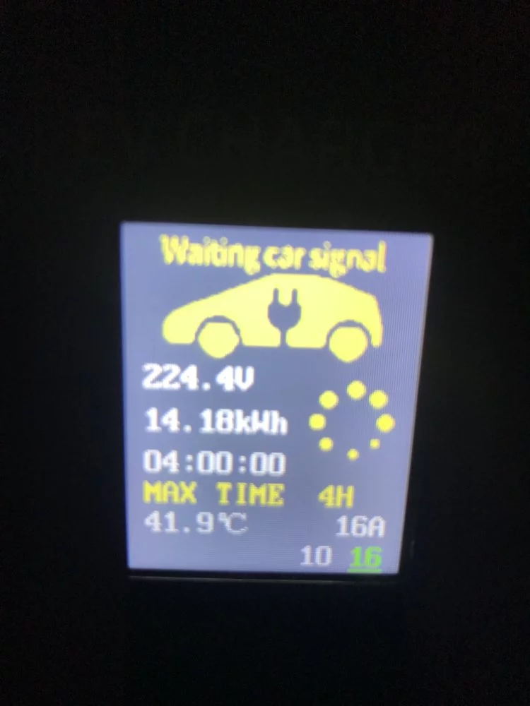

Mein Tipp für eine günstige 22kW Wallbox, die per WLAN und AppSteuerung bedient werden kann, wo Ladestrom (auch einphasig bis 7,4 kW, Schieflastregelung wurde sehr groß ausgelegt) und Ladezeiten eingestellt werden kann ist
GO-E Charger 22kW (auch als 11 kW Version erhältlich).
Der GO-E Charger kann auch punktgenau laden. Bedeutet, man kann einstellen, man möchte morgens um 07 Uhr zur Arbeit fahren, dann berechnet die Box die Ladezeit und fängt rechtzeitig an, damit pünktlich um 07 Uhr dann die 100% Ladezustand erreicht sind.
Ebenso kann man der Box sagen, sie soll jetzt nur 15 kW Lademenge in dein Akku laden. Mehrere Nutzer oder Autos per RFID Chip verwalten geht auch.
Und das alles für etwas mehr als 600€
Ach ja, PV-Überschussladen soll auch funktionieren!
