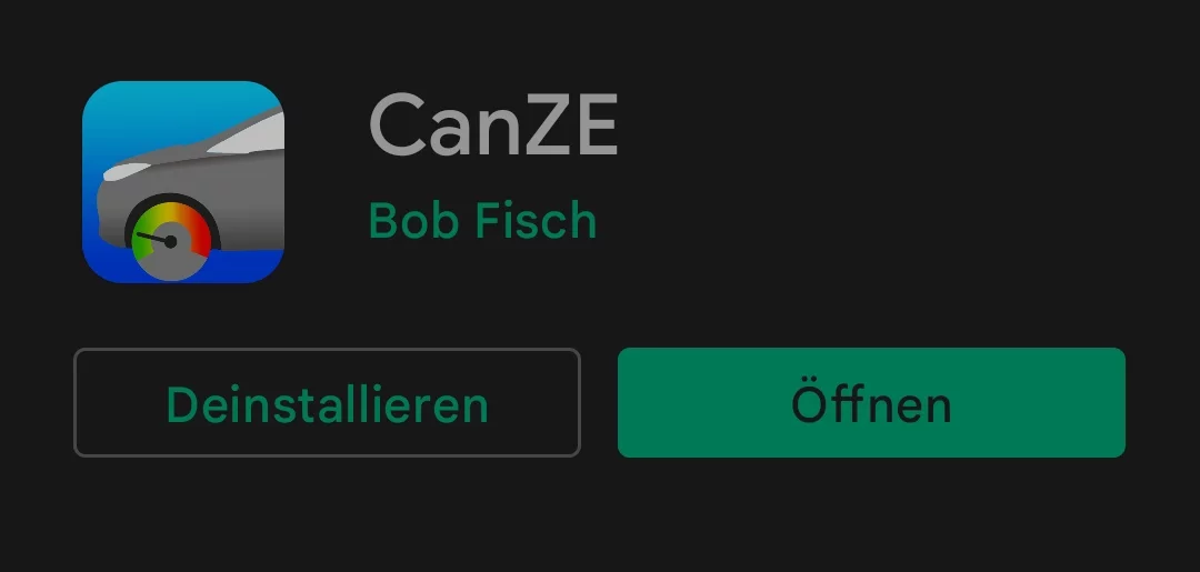

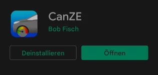

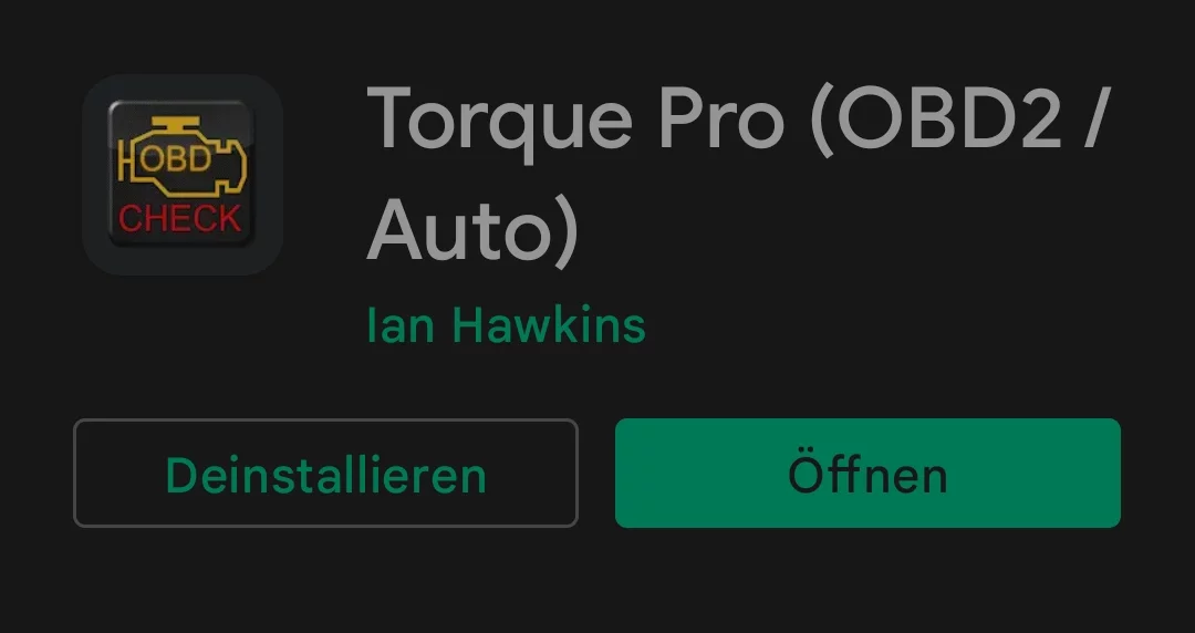

ABRP kenne ich nich, dafür aber Torque - damit konnte ich keine Daten aus den Spring rausholen. Auch nicht mit CanZE welche die APP sein soll die ich gesucht habe. Vielleicht sind einfach nur meine OBD Adapter falsch. Ich bleib dran, schöner wäre es über die Dacia APP
Auch die Renault App bringt dass zur Zeit wohl leider nicht.... Mit dem richtigen OBD lässt sich z.B. beim Zoe mit der CanZE einiges auslesen... Batteriestatus, Temperatur, Zellenspannungen etc... Das ganze wurde über den OBD von Vgate ausgelesen
angeblich fkt es mit "Vgate OBD II" und CanZE hat jemand den Adapter? Mit ELM327 + CanZE od. Torque habe ich es nicht geschafft.

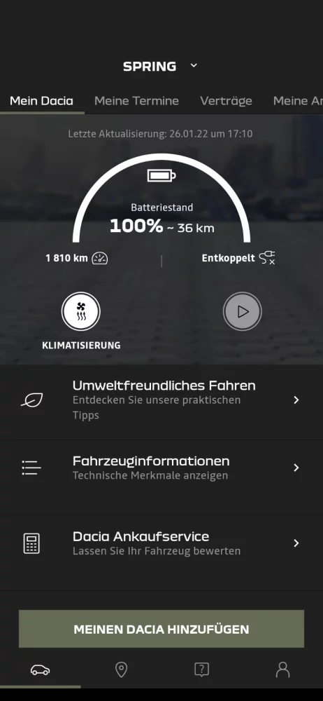

Ich hatte heute ein eigenartiges Phänomen:
Der Spring war zu 20% geladen. Die App hat allerdings 100% angezeigt, auch nach mehrmaligem Neustart.
Nachdem ich das Ladekabel am Auto angeschlossen hatte, war die Anzeige wieder korrekt.
