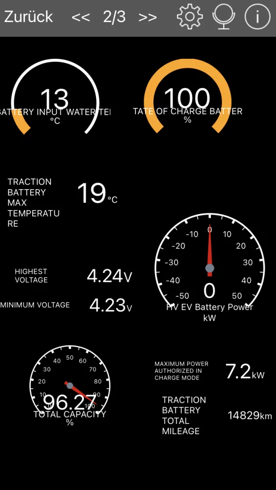

Wow 4,248 V die Höchste Zellenspannung, das ist schon ein Ding !! :oops:
Bei mir ist es nie höher als 4,22 V bei 100% gewesen, ich lade aber meistens mit 13 A oder 16 A
(wenn's überhaupt was damit zu tun hat)

Ich habe meinen letztes Wochenende auch nach Monaten mal wieder bis zum LadeStopp vollgeladen um zu sehen, ob der OBD-SOC nicht über den OBD-SOH hinaus geht.
(Bei mir: SOC > SOH)
Aber die Zellwerte haben echt weh getan und wir sind nach dem Weihnachtsbesuch anschließend gleich 140km gefahren.

Was ja auch passt, ist die gemessene und ausgelesene MaxLeistung bei Vollgas (33kW, kurzzeitig 35kW).
Und die berechnet sich aus der Summe der ZellEinzelspannungen, multipliziert mit der Stromstärke.
So gesehen halte ich die ausgelesenen Einzelspannungen für recht vertrauenswürdig.
Ausgelesen habe ich die Werte übrigens mit einem OBD-Adapter und der App CarScanner. Die Daten an Ladesäulen stimmten abzüglich des StandbyVerlusts des Spring auch sehr gut mit den OBD-Daten überein
Sehe ich auch so. Und noch 2 weitere Argumente:
1.) Die Differenz zwischen den einzelnen Zellen war bei den unterschiedlichen Autos ja jeweils nahezu identisch. Spricht sehr für eine genaue Messung.
2.) Spannungsmessgeräte kann man im Werk super einfach kalibrieren. Sprich: Für das ganzganzbillige Modell aus der Baumarkt-Krabbelkiste spart man sich auch das, aber das zweitbilligste Modell ist normalerweise schon kalibriert.
Das wird beim Spring sicherlich auch gemacht worden sein.
Von daher: Beim Spannungsmesser misst nur der absolute Mist mist, alles andere misst genau.
Nein, ich glaube, die Werte stimmen leider - - und, nur mal so: Sollte es sich hier tatsächlich um unkalibrierte Messgeräte handeln (was sie nicht sind, siehe Nr.1.), wer sagt denn, dass sie zuviel, und nicht zuwenig anzeigen? Genauso wahrscheinlich, wie dass die mit 4,24V gemessene Zelle in Wahrheit nur 4,22V hat, wäre ja auch, dass sie in Wahrheit 4,26V hat!

Letzte klitzekleine Hoffnung wäre die Messung der Spannung direkt am Akku im Vergleich zu den Werten die ja letztlich das Fahrzeug meldet bei den hier vorliegenden Messungen. Ist aber eigentlich keine Hoffnung mehr, es gibt ja das Video der Russen die ne KaZe zerlegen und am Akku direkt messen.
Ich denke ich muss realistisch erkennen dass du leider vollkommen richtig liegst. Die Doofen haben in diesem Fall gewonnen. Leider völlig irre, hätten ohne Probleme die Sicherheit von Entladen auf Vollgeladen verschieben können.
Das ist ja spannend, das hatte ich verpasst: Es gibt Spannungsmessungen an der offenen Batterie direkt, samt einem Vergleich zu den über das OBD ausgelesenen? Damit wäre das Thema „wie genau misst der Spring seine Zellspannungen?“ final klärbar!
Kannst Du bitte die Quelle, und/oder die Ergebnisse teilen? Danke Dir!!
Ich suche schon und finde es nicht. Youtube. Russen, Haben den K-Ze den Akku entfernt.
…danke fürs Suchen! Falls es nicht mehr auffindbar sein sollte: War das Ergebnis, dass die Spannungswerte direkt an der Batterie, und die übers OBD ausgelesenen, komplett identisch waren?
