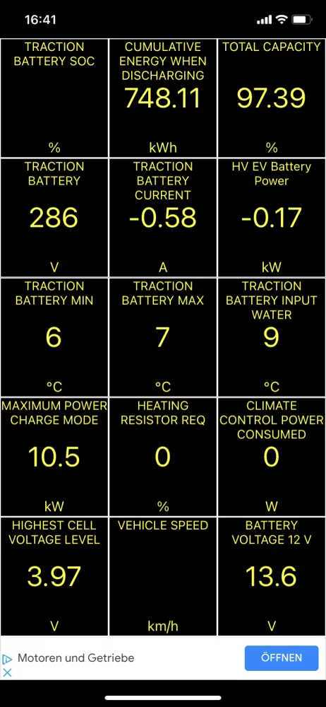

Nun, das Tool zeigt mir eine TOTAL CAPACITY bei 4860 KM von 97.39% an.
Ich habe bisher immer 100% geladen.

Seit wann hast du deinen Spring?
Ich habe derzeit einen SoH von 97,15% und seit 25.08. ca. 6500km auf der Uhr.
Bis vor kurzem hatte ich auch immer bis 100% geladen.
Vor ein paar Wochen hab ich mir auch einen Dongel samt Android-Handy geholt und das erste mal ausgelesen. Da hatte ich einen SoH von 97.18%. Seither lade ich nur noch bis 90%.
Trotzdem ist mein aktueller SoH auf die genannten 97.15% gesunken.
Eventuell liegt es auch nur an den kalten Temperaturen.

Ich habe das Auto seit dem 25 Juli und wiegesagt momentan 4860 KM runter.
Wäre interessant zu sehen wie das jemand ausschaut der nur bis 80% auflädt.
Ansonsten lade ich immer 16A per Schuko-Steckdose (Green'up).

Stimmt, aber derjenige sollte ungefähr die gleichen Ladebegebenheiten haben.
Meiner hängt eigentlich immer an einer 22A Ladestation an meiner Dienststelle, und das im Prinzip jeden Tag, da 105 Kilometer Arbeitsweg.

Hätte mit größeren Unterschieden gerechnet😅
Vor 9 Tagen hat 80%-Lader Brenner bei 3559km SOH bei 97,57% gehabt.
Bin gespannt wie sich die Prozente entwickeln bzw. abschmelzen.
Permanente Schnellladungen sollen ja nicht so Batteriefreundlitsch sein.. aber Vielfahrer und eher Teslaproblemchen..
Wir sind ja 🛩️Kurzstreckenjäger:cool:
Franky
Comfort Plus CCS
Naja, ich eigentlich nicht.
Ich fahre jeden Tag meine 100 Kilometer und am Ende des Jahres hab ich bestimmt zwischen 25 und 30tsd auf der Uhr.
Aber stimmt schon, mal sehen wie sich die Werte noch entwickeln.
Die Unterschiede sehen im Moment noch nicht hoch aus, weil wir die Batterie ja nur mit 98,x% SoH beim Neuwagen bekommen haben (wo die ersten 1,x% noch vor Auslieferung hin sein könnten, wurde hier ja schon ausgiebig diskutiert).
Von daher sind bei Werten über 97% SoH auch kleine Unterschiede hinter dem Komma relevant. Richtig "auseinandergehen" dürfte es erst im Lauf der Zeit.
ABER: Das Ganze gilt nur unter der Voraussetzung, dass der ausgelesene SoH tatsächlich ein technisch relevanter Wert ist, und nicht einfach eine "Eieruhr", die langsam runterzählt.. - auch da gab es ja schon entsprechende Vermutungen. Dann wäre der Unterschied gar nicht einfach am OBD auszulesen, sondern würde sich im Lauf der Jahre erst an unterschiedlichen Reichweiten zeigen.
Jedenfalls ist technisch völlig eindeutig, dass ein Lagern bei 4,22V wirklich schädlich ist für die Li-Ion Akkuchemie, und die Zellalterung signifikant beschleunigt. Von daher: Egal ob im SoH abgebildet oder nicht, Ihr tut dem Akku was massiv Gutes, ihn nicht regelmäßig vollzuladen oder, noch schlimmer, ihn voll zu "lagern" (sprich ihn über Tage vollgeladen stehen zu lassen, bevor Ihr fahrt).
