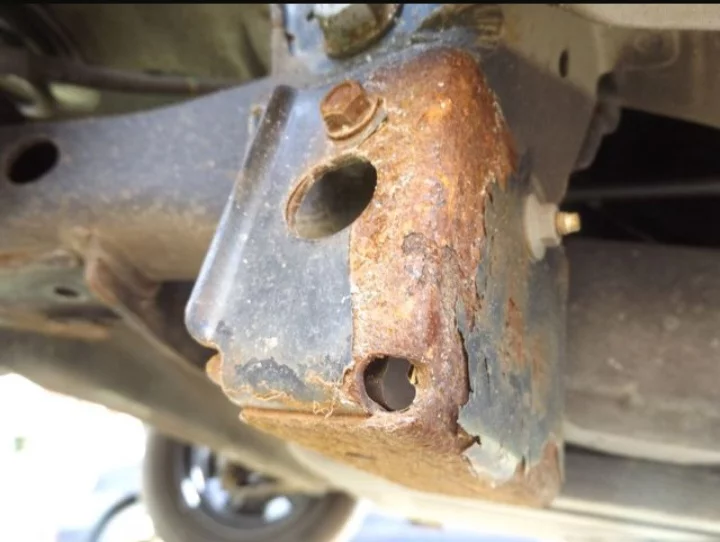

...dem Rost zum Frass unlackiert Bauteile und nicht konservierte Bleche unter und in der Fahrzeugrahmenstruktur lechzen quasi nach Feuchtigkeit...
☆Um zu verstehen, warum ich das LUSTIG finde, darf jeder Dacia Spring Besitzer bei jeglicher - oder nächster Gelegenheit unter das Vehikel , des Deutschland liebstes Kind, und gucken, ob es schon wenige, kleine , bräunlich Stellen gibt...
Ich denke, ich untertreibe schon wieder...lustig🙈...🥳
Tipp: vor jeglicher Wagenpflege, besonders beim Dacia Spring empfehlenswert, eine nachhaltige Konservierung, siehe Suchfunktion🔎

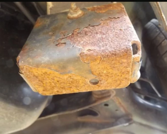

Konservierung ist immer gut. Die Klötze vor den Hinterrädern (Bild im Beitrag über diesem) sind ab Werk allerdings auch gar nicht geschützt und sehr schlecht lackiert. Bei mir konnte ich fast die gesamte Farbe einfach abblättern, war fast alles von Rost unterwandert.
Ich habe die Farbe komplett entfernt, die Klötze mit Rostumwandler eingepinselt und danach mit Unterbodenschutz versiegelt.

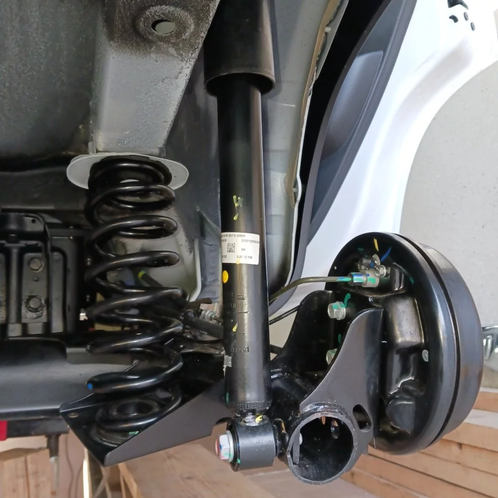

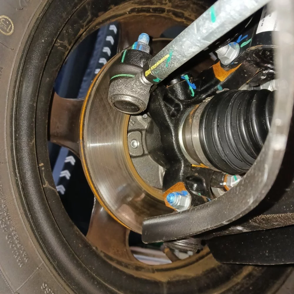

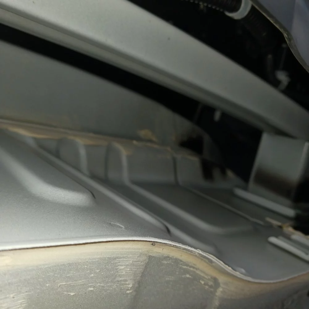

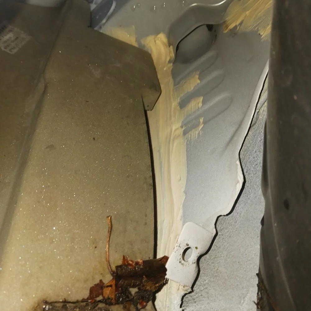

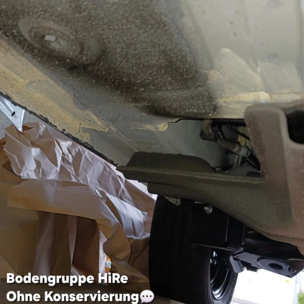

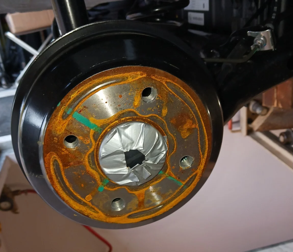

...kleine Bilderserie von den neuralgischen, ungeschützten Stellen am Fahrzeug...die kein Wasser mögen...

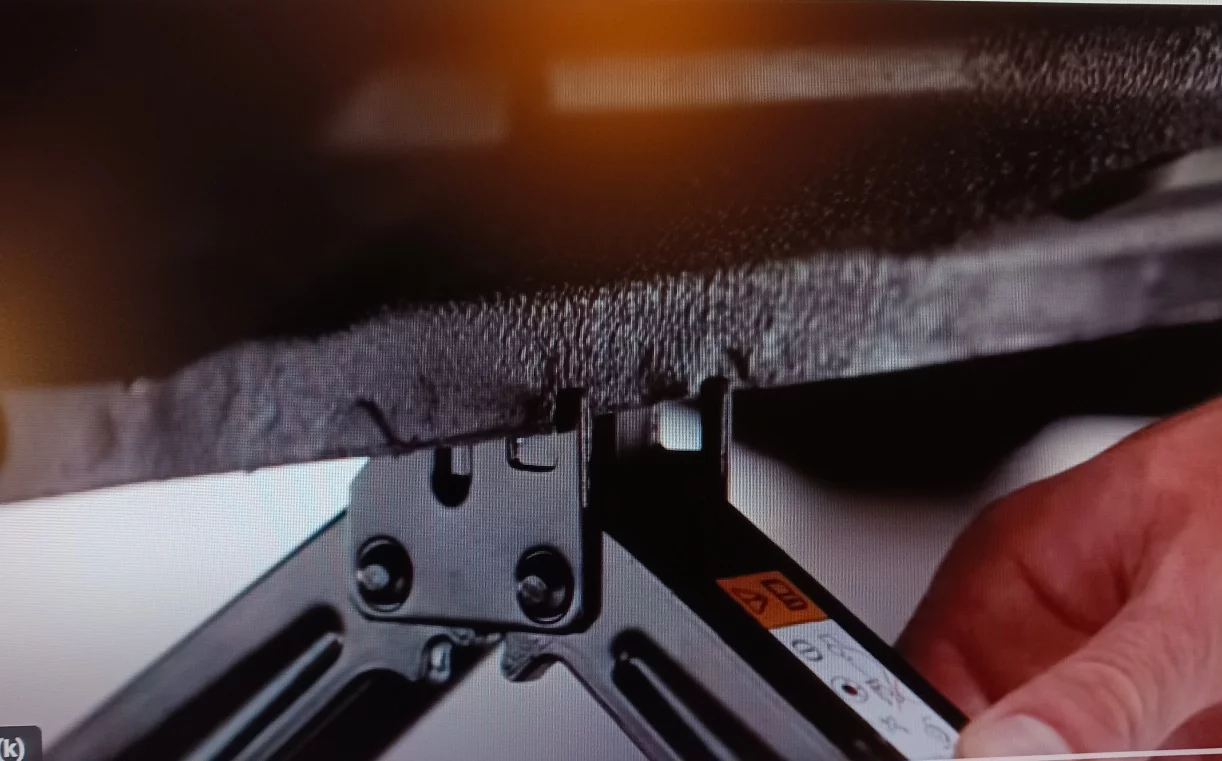

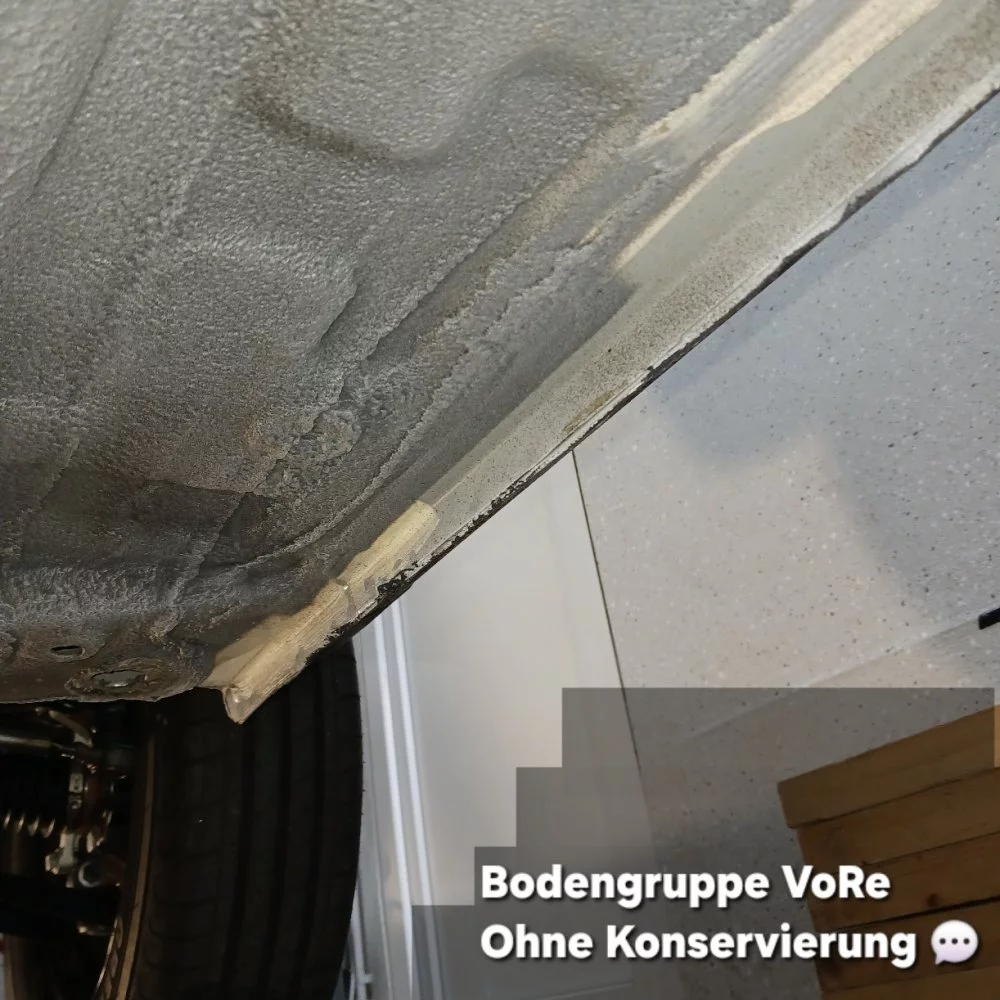

Nach den offensichtlichen Schwachstellen gibt's dann auch versteckte Stellen, z.B. vordere Querlenkeraufnahmen, Unterbodenversteifungs-- Lochbleche, HA- obere Stoßdämpferaufnahmen sind zunächst völlig ungeschützt ...u.v.m🔎Wer sucht, der findet oder: wer sich auskennt, kommt schnell ans Ziel👍 d.h. Werkstatt mit Kompetenz bezüglich " ROSTVORSORGE" wäre das Thema.

Wichtiger aber ist es beim Spring, sich um den Rostschutz beim Unterboden und den Achsen zu kümmern. Meiner rostete hier schon nach einem Jahr. Ich habe alles selbst nachbearbeitet. Klar, die ersten Jahre passiert auch ohne Behandlung nichts, aber wenn man ihn länger fahren will, wird es beim 3. oder 4 TüV Probleme geben.

Naja ... bei mir war nach einem halben Jahr schon reichlich Flugrost am Unterboden. Und nach zwei Jahren mussten z.B. die Aufnahmen für die Wagenheber ersetzt werden.
Ihr habt das alle noch nicht durchschaut, die Aufnahmen sind aus Cortenstahl, die müssen rosten. 😜
Tipp: nutzlose schwarzer , restlicher Anstrich einfach entfernen ...abnehmen, um die Cortenstahl Eigenschaften mit den teueren Kupfer und Phosphormengen gut zur Wirkung zu bringen...siehe Bild.
Glaube, das funktioniert an jedem Bauteil beim chinesischen Stahl [PRC] = NoName, ...nix Rheinmetall/ Thyssen/ Krupp
...ironie-ende;-)
LG🌲
