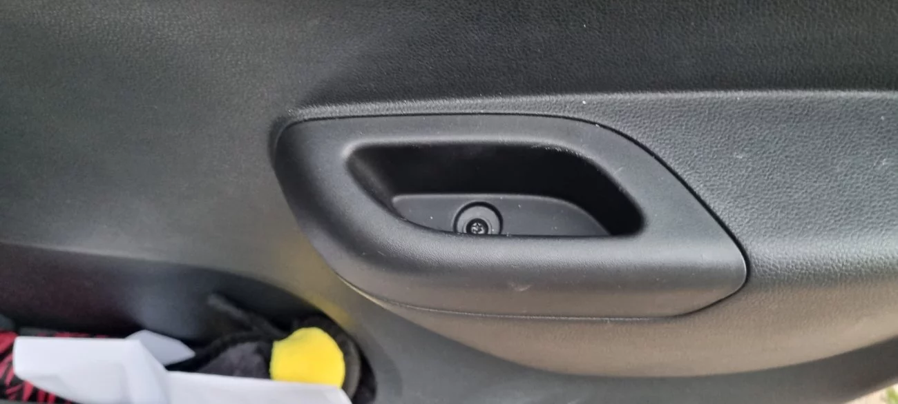

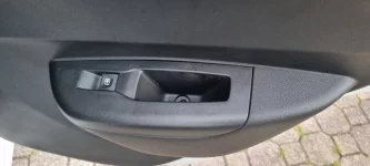

Türverkleidung vorne wie hinten in der griffschale (nicht die türschnalle) die schraube lösen und den griff nach oben herausklicksen (hinten die fensterheber abstecken)

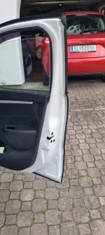

Türen:
Ich beginne von unten die verkleidung abzuklicken am rand links und rechts hoch, zum schluss sind noch klammern bei der türschnalle- hier die schnalle zur tür drücken und von hinten die verkleidung abziehen/ausklipsn(wenn man nicht gegen hält ist der ganze druck auf der einen schraube bzw wenn man nicht von hinten drückt kännte die verkleidung schaden nehmen). Dann ist die verkleidung ab- hinten muss die schließstange dann ausgefädelt werden und später nicht vergessen wieder einzufädeln.
Leider wurde als dichtmaterial nur eine folie und kein schaumstoff verwendet- diese vorsichtig entfernen.
Dann alubutyl an das aussenblech anbringen und wo es geht auch die streben.
Dann die folie aufkleben und mit der 4mm isolierung dämmen oder wie ich auf der türverkleidung. Dass bei allen 4 türen!

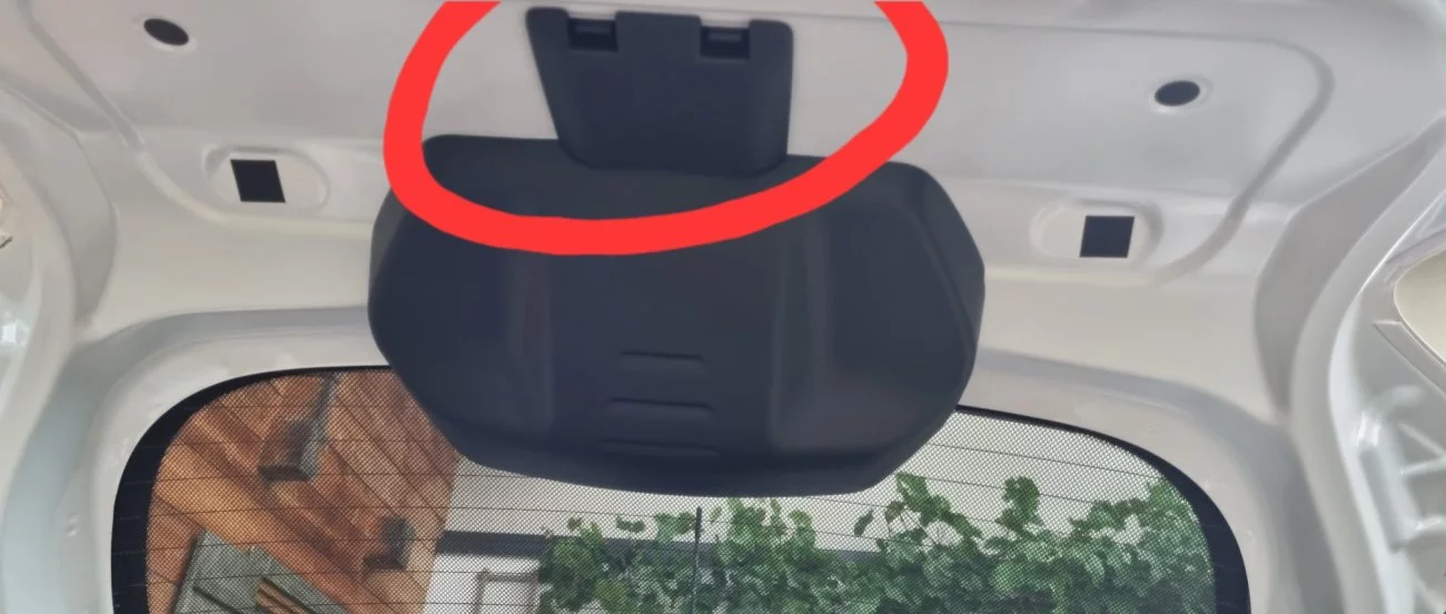

Heckklappe:
Hier genügt eigentlich die kleine abfeckung da über die große kein zugang zum innenraum ist, hier hab ich nur schmale streigen eingefädelt und nit einen kleinen maler roller angepresst.

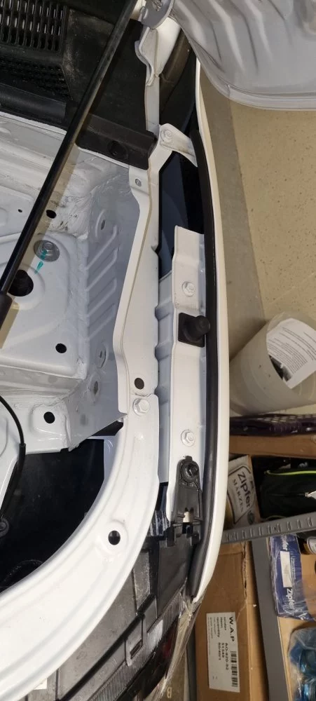

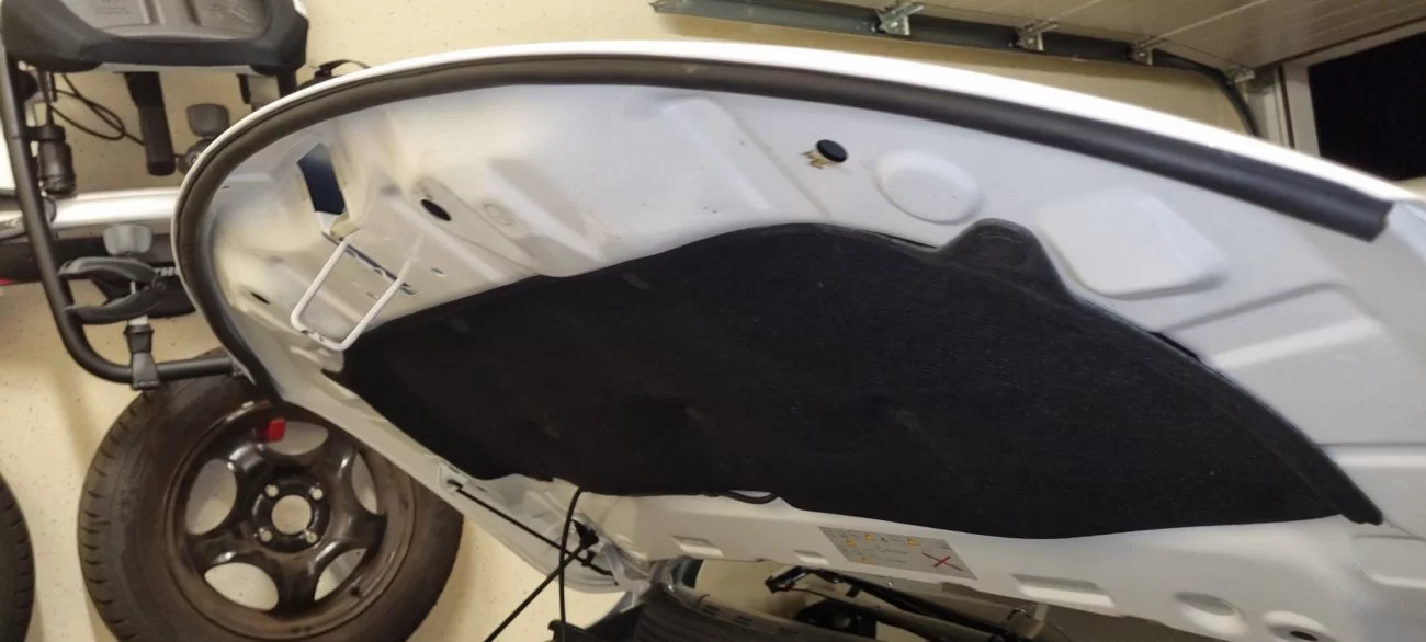

Motorhaube:
Die Isoliermatte mit entfernen (die klammern sind nur vorsichtig zum aushebeln) dann alubutyl unterhalb rein und die matte wieder drauf.

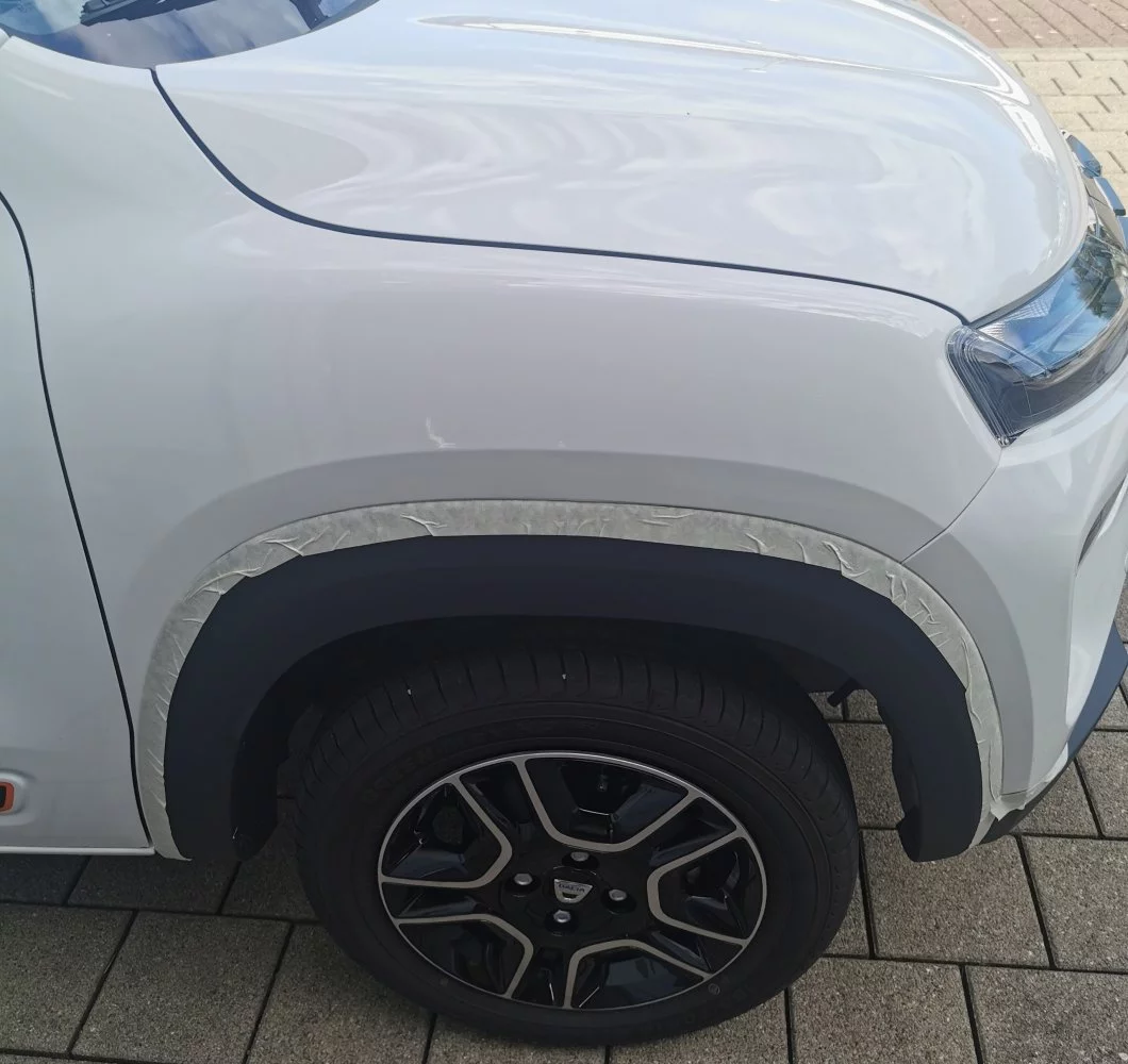

Kotflügel vorne:
Über den notorraum schön zugäglich und diese auch mit alubutyl gedämmt.

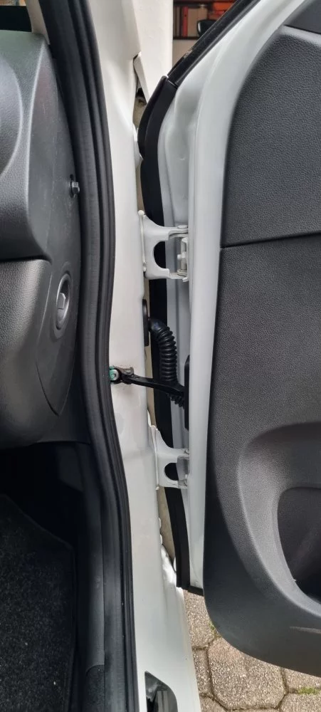

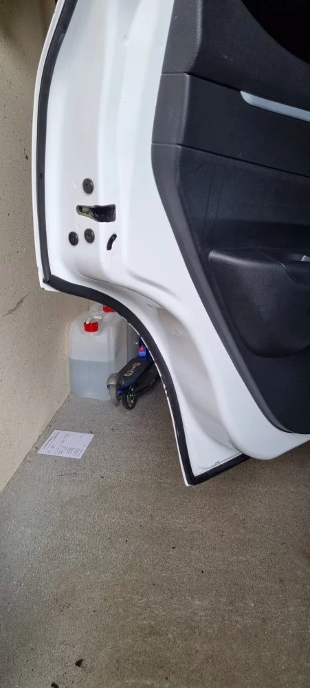

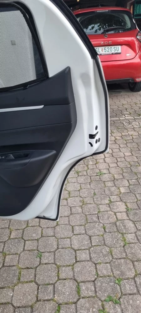

Dichtungen:
An den vorderen türen:
vorne die z dichtung Und hinten bis unten die kleine d dichtung drauf
An den hinteren türen:
Nur die jleine d dichtung drauf

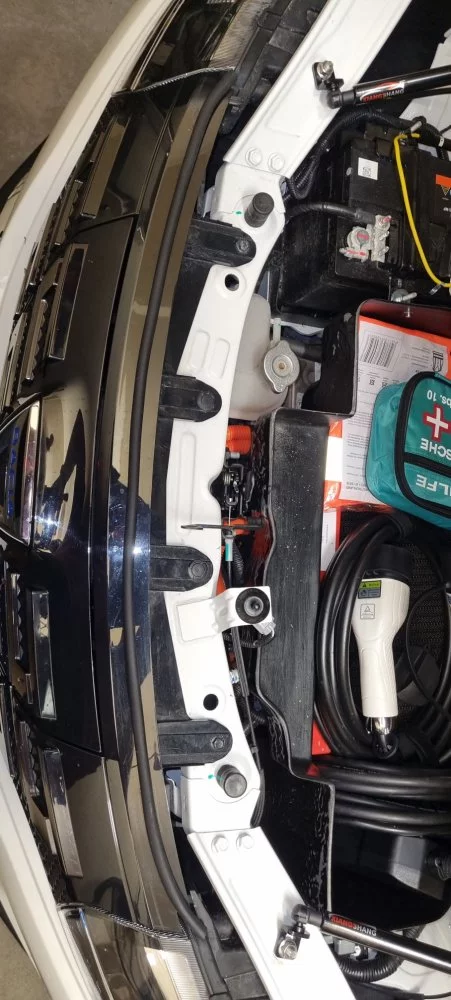

Motorhaube:
Hier hab ich an den kotflügel die kleine d dichtung verarbeitet und vorne an der kante der motorhaube die dicke d dichtung und am grill die dünne d dichtung.
