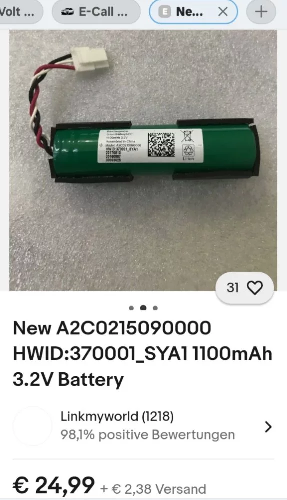

Ich habe die Batterie selbst ersetzt, es ist eigentlich ein 3,2V Akku. Ersatz hatte ich bei Ebay direkt aus China bekommen, genau der gleiche Typ wie verbaut. Ok, du musst das Handschuhfach komplett ausbauen denn das Telematik Modul liegt darüber, wohl das gleiche wie beim Sandero. In dem Dacianer Thema war ich zu der Zeit als "Chapo" unterwegs. :)
Nachher muss wahrscheinlich ein Fehler gelöscht werden, damit die Ampel wieder auf grün springt. Ich suche noch nach der Ebay Adresse für den Akku. Melde mich wieder.
