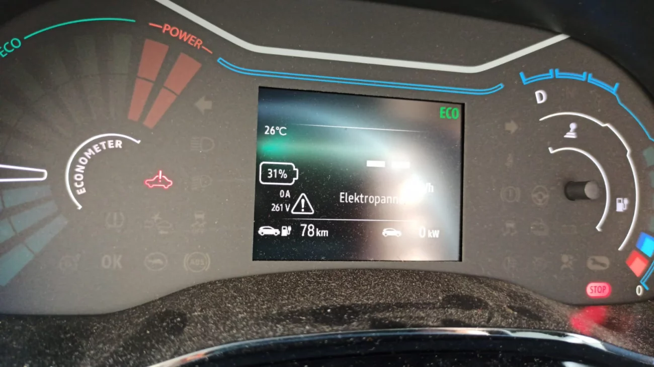

Vorgestern fing mein Auto bei lansamer Stadtfahrt an zu piepen, es zeigte Eletropanne und "STOP" leuchtete rechts unten. Also fuhr ich rechts ran und schaltete es aus. Nun wollte es nicht mehr angehen, nach jedem Schlüssel Drehen wieder diese Anzeigen.
Ich erinnerte mich an die Ladesäulenvorfälle und wartete 10min, dann ging es einfach wieder. Seitdem normaler Betrieb.
Es war sehr warm an diesem Tag und ich war zuvor 60km Autobahn mit 90km/h gefahren, falls das als Kontext interessant ist. Ich bin diese 60km Strecke an dem Tag bei derselben Temperatur noch 3x gefahren, keine Probleme.
Googlen zu dem Thema ergibt nichts verwertbares.
Weiss jemand, was es damit auf sich haben könnte? Gibts was, was ich mit pyren auslesen könnte, um mehr Informationen zu kriegen?

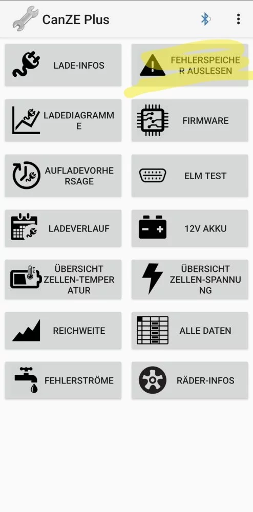

Canze+ app aufs handy und dann
fehlerspeicher auslesen-

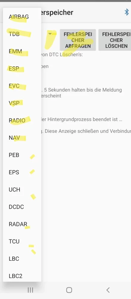

Dann musst du steuergerät für steuergerät aus dem drop down auswählen und den fehlerspeicher jeweils aislesen.
So würd ich es mal machen-
Den fehler kannst du dan löschen, würd aber auf jeden fall einen screenshot davon machen oder nicht löschen und den fehler dem ah sagen....
