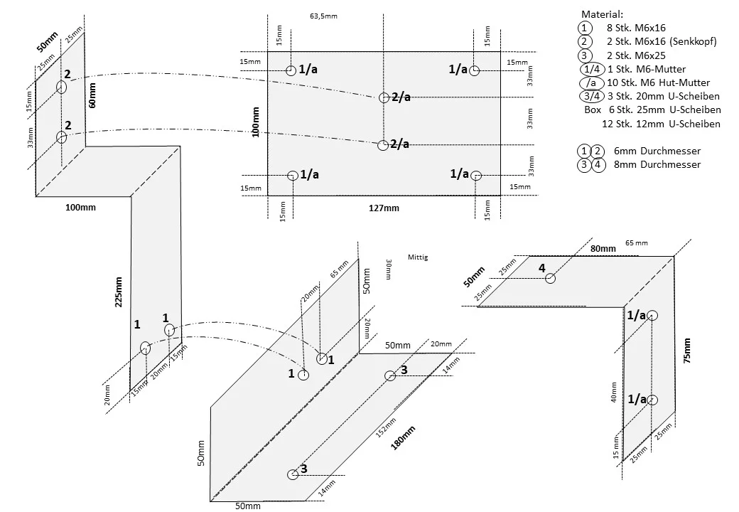

Ich habe mir die Metallteile auf Arbeit in der Schlosserei biegen lassen und später zu Hause weiterbearbeitet.
Da das Interesse doch recht groß ist, lade ich mal meinen Bauplan mit allen Infos hoch.
Bei Fragen könnt ihr mich gern per PN anschreiben.
Der Link zur Kiste befindet sich hier.
Oder ihr schaut nach der Box bei Amazon.
Eurobehälter-Eurobox 40 x 30 x 23,5 cm mit Scharnierdeckel https://www.amazon.de/dp/B07CHR51JL...302cd8c3c4956&language=de_DE&ref_=as_li_ss_tl

Hallo Franky,
Gefällt mir, Danke.
Spricht etwas dagegen den Haltebügel an der linken Seite ( in Fahrtrichtung ) aus einem Teil zu fertigen?
Welche Materialstärke haben Deine Bügel?

Nein, da spricht überhaupt nichts gegen.
Meine Bügel bestehen aus 3mm dicken verzinkten Stahl. Deshalb auch das biegen lassen in meiner Schlosserei.
Einen Schraubstock hatte ich mir schon zerlegt. 😅

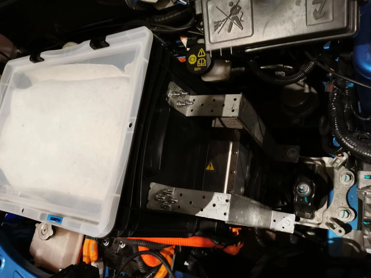

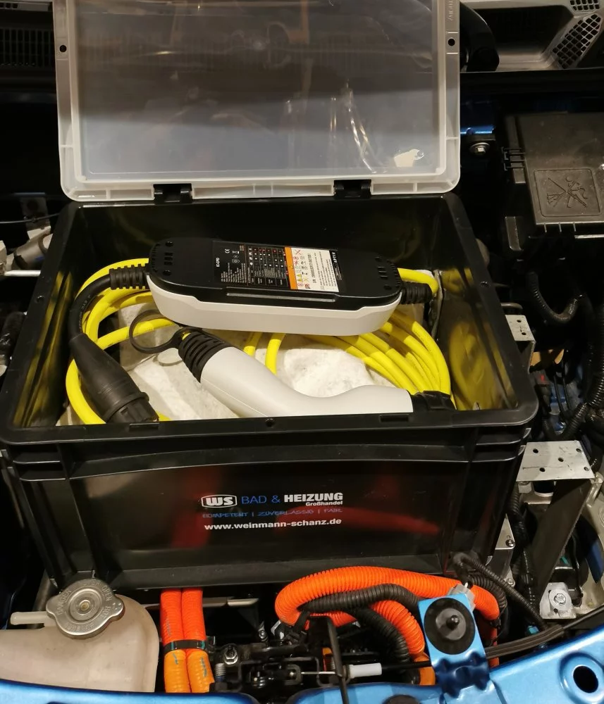

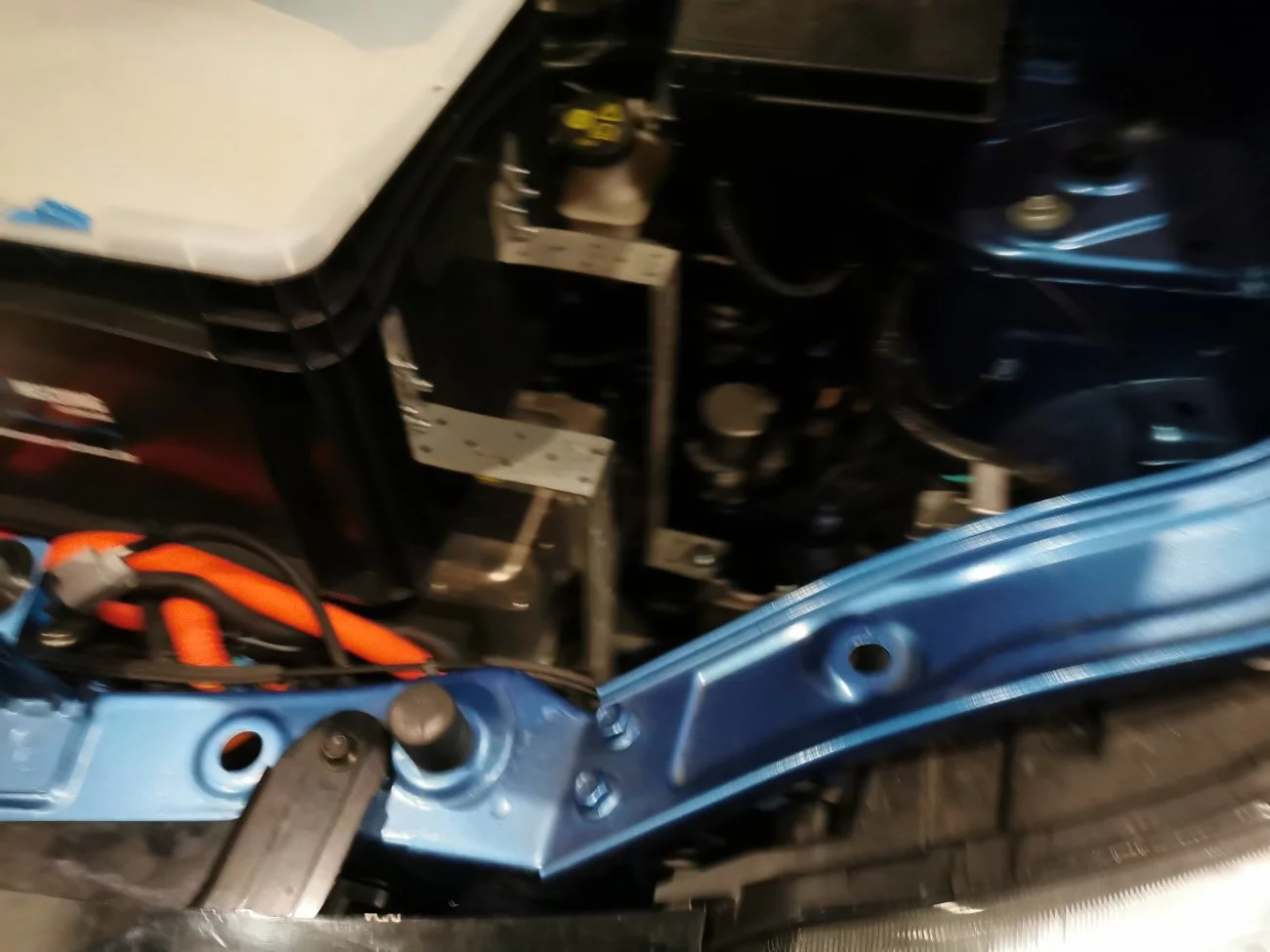

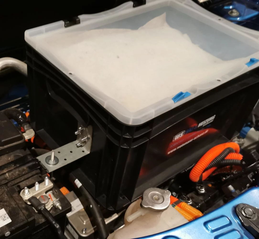

Hallo, der Eigenbau des Frunks ist denkbar einfach und eine perfekte Lösung, ich habe gestern mit einem Bekannten und seinem Schwager 3 Stück angefertigt, das ist unseres Erachtens eine Top Lösung.

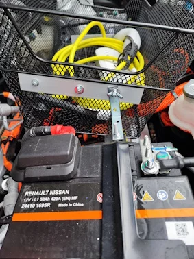

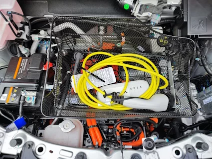

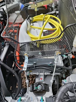

Hallo in die Runde,
auch ich habe mir einen Dacia Spring extreme 65 zugelegt und einen einfachen Frunk montiert. Ein Fahrradgepäckkorb leistet dazu gute Dienste um den Frontraum besser zu nutzen. Die drei Bilder zeigen die erfolgte Montage. Die Gesamtkosten belaufen sich auf ca. 20 Euro
Großer Vorteil, wenn es regnet bleibt kein Wasser im Frunk. ;)
Ich würde dir trotzdem raten, die Sachen im Korb nochmal in eine Plastiktüte zu verstauen. Weil so richtig sauber bleibt es im Motorraum nicht.

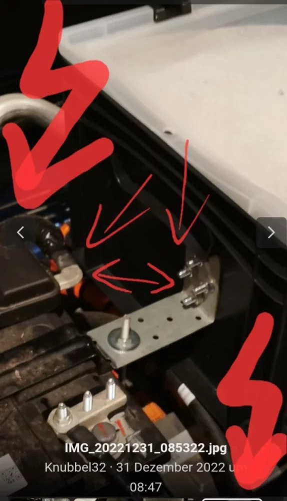

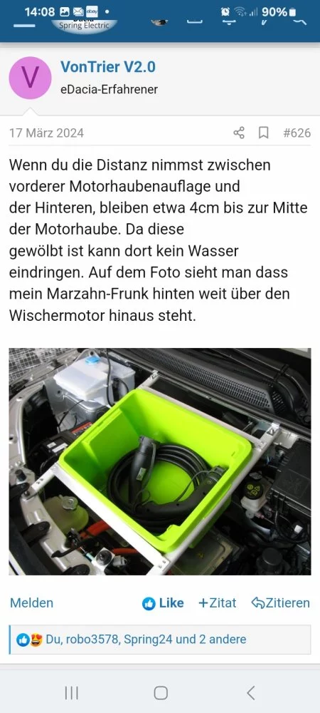

Ganz klare Sache zum Durchkucken...das wäre etwas für mich gewesen..."Alles was Rein läuft, kann sofort wieder Raus", kein Kondensat ! Der verwendete Ladeziegel hat welche elektrische Schutzkennung ? IP XX , kannst du gut ablesen aufm Typschild. Die Steckeröffnung dagegen mir den Stromführenden Steckkontakten immer gut verschliessen...hilft
Ja, da muß bei der Konstruktion schon drauf geachtet werden. Ich hatte ein paar Schlammfahrten und da konnte man deutlich sehen wie hoch der Dreck spritzen konnte. Ich würde eine verschließbare Lösung bevorzugen oder den Romänienfrunk bei dem- zumindest von unten- Ruhe wäre.
