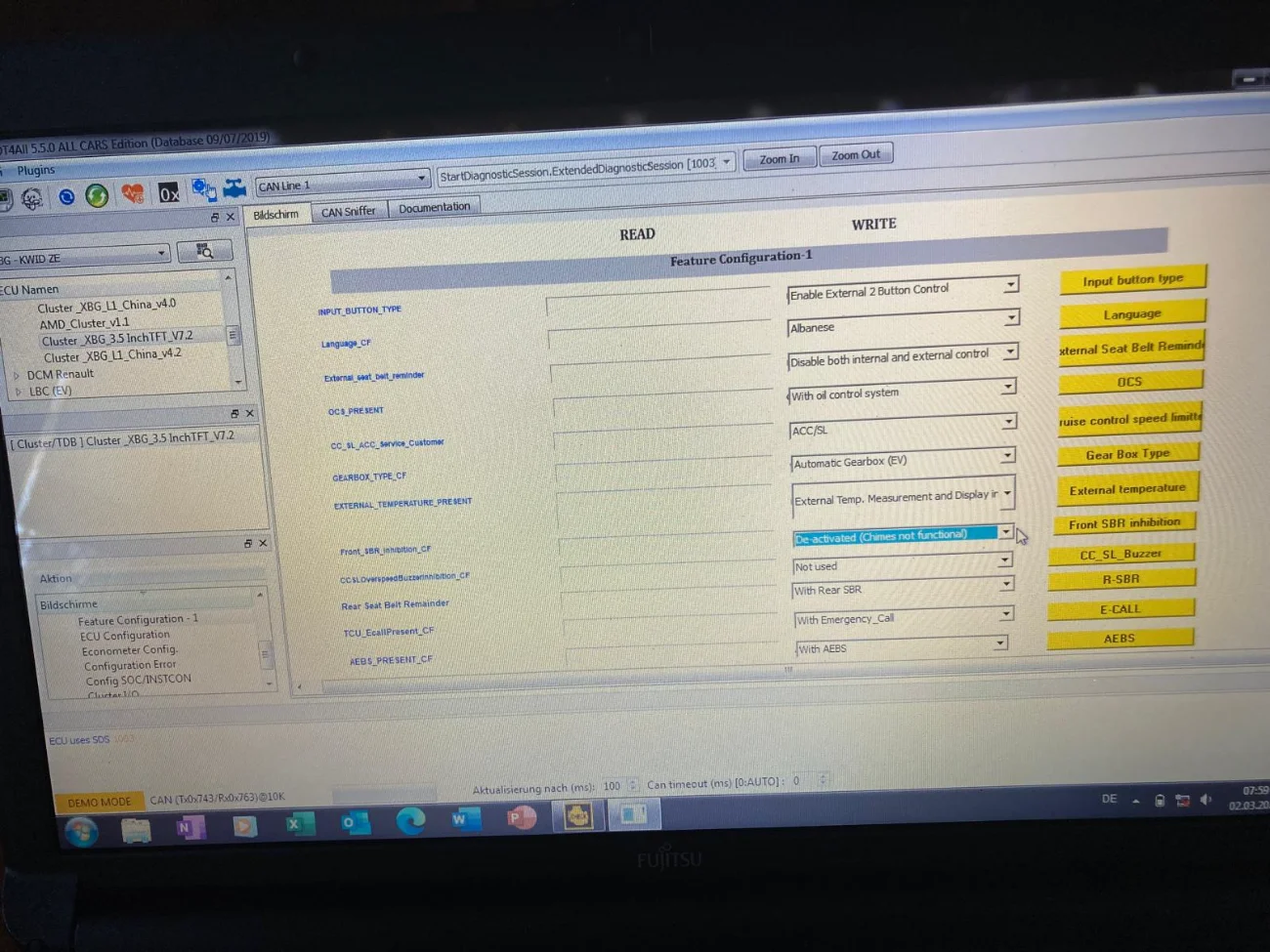

Umcodierungen: Spannung, Ampere und Motor Drehzahl in der Anzeige. Gurtwarner aus!
Comming home + Leaving home, Uvo Sound auch Rückwärds. Kein Eiswagen mehr
:D
ddt4all macht es möglich!

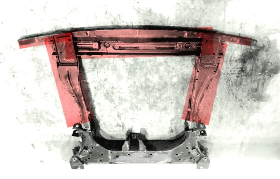

Ich bin zwar eher der Seitencrashexperte, aber für mich sieht das klar nach Euro-NCAP-Frontcrash-Massnahmen aus:
Zusätzliche Streben vom Stoßfängerquerträger zum VAT.
Die oberen Zusatzstreben scheinen ja auch zu fehlen in der Business-Version.
Das hat mit der ECE-Homologation wenig zu tun. Die Anforderungen sind im Euro-NCAP eben höher.
Anscheinend war Euro-NCAP die Business-Version nicht bekannt oder sie ist nicht relevant.🤷‍♂️

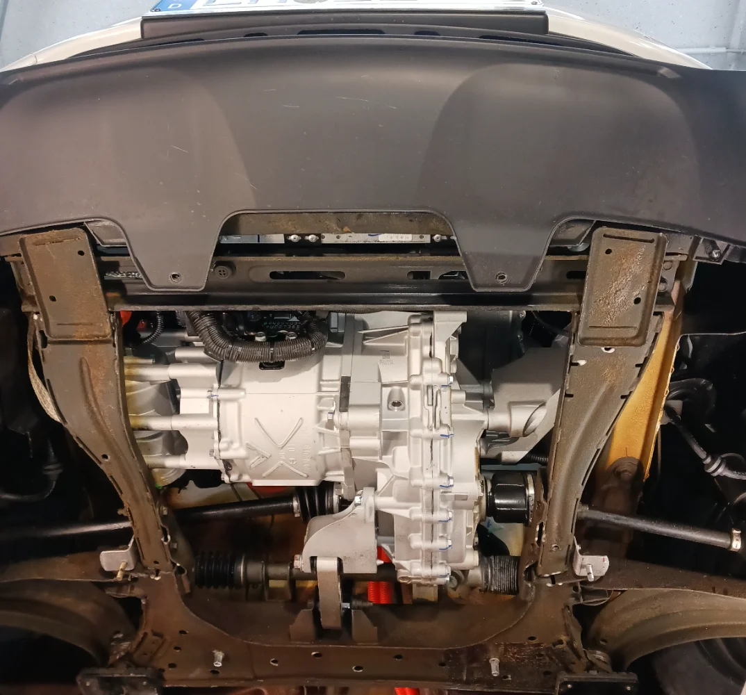

Vorderwagen Verstärkungen Fehlanzeige an diesem 45er Dacia Spring 2021er...

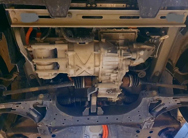

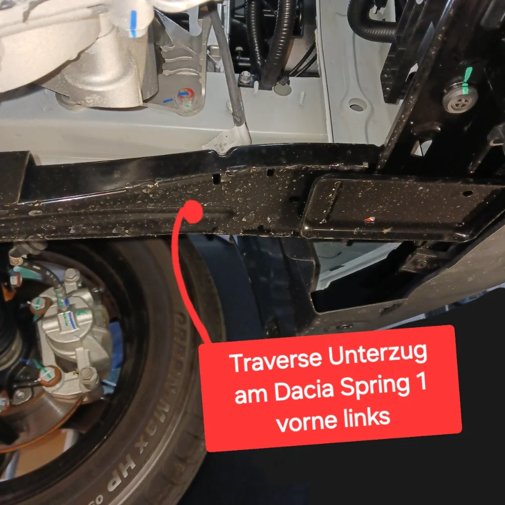

Karosserie- Steifigkeit danach...also wahrscheinlich nach "NCAP Supertest " nachgerüstet" oder herstellerseitig ergänzt , nur von unten gut zu erkennen am 2023er Dacia Spring 65er:
