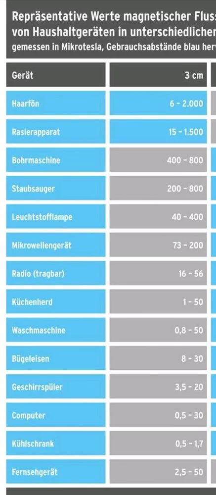

Naja, so ein popeliger Haarfön führt die Liste der magnetischen Flussdichte von Haushaltsgeräten aber schon an
