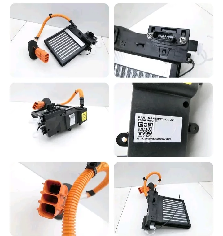

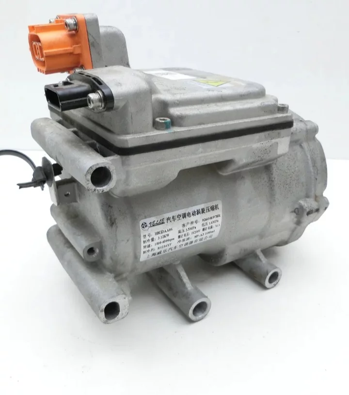

Hochvolt Heizung UND Klima
...jedoch geschieht die Ansteuerung und der zugehörigen Leistungsstufen über eine niedrige Steuerspannung bzw. STEUERGERÄTE/ Units im 12V Bordnetzbereich.
Tipp: Alle Sicherungen überprüfen, d.h. im Fussraum UND im Motorraum vorne links oben vorab...
Viel Erfolg

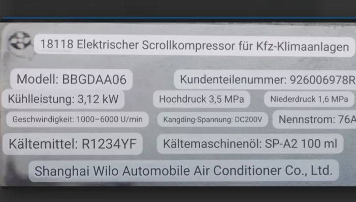

Uui, diese Info ist neu!
Bisher ging ich auch davon aus, dass der Klimakompressormotor mit 12V versorgt wird. Welche Leistung hat der denn? Kann man das auf dem Typenschild erkennen?
Ich weiß gar nicht, warum die bei so einem Kompressor sich nicht bei den gängigen Kühlschrank und Klimaanlagebauern bedienen, billiger umd die halten ewig.
Seit es diese konventionelle Art der Kühlung mit diesem "Mini Hochvolt Kompressoren", Dacia Spring ca. 3,12 kw, gibt...die alle Fahr/ Erschütterungsbedingungen aushalten, sofort eine hohe Druckumwälzung/ Verdichtung bereitstellen können...nicht so im billigen statischen Refregator at home...d.h. bei allen Toyota Prius / Hybriden, seit Beginn der Markteinführung anno 2000 ❗️konnte eine effektive Klimaautomatik für eine gesteigerte Effizienz plus Komfort sorgen,
natürlich beim Ampelstop ohne,Wiederhole: O H N E "Stinkqualmverbrenner" laufen lassen zu müssen 😷😶‍🌫️❗❗❗❗❗
schon mal gefahren ? ODER in der Stadt bewegt ?
