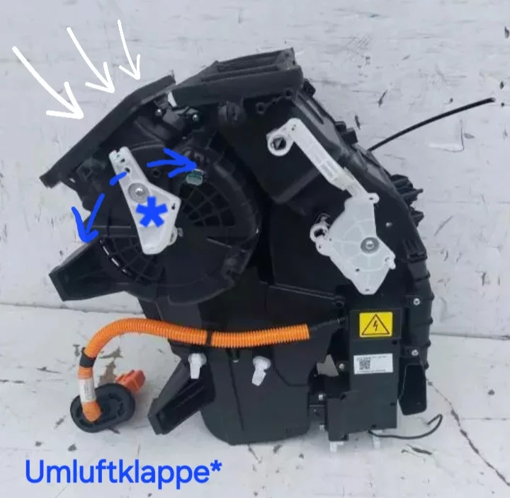

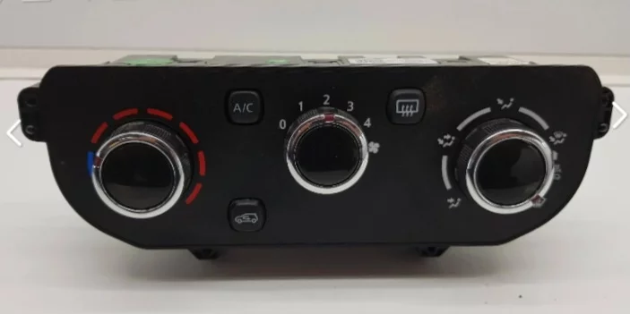

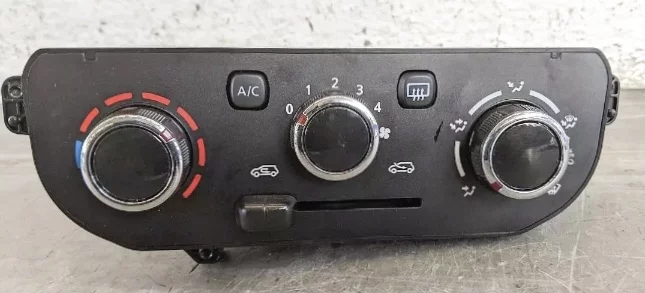

Im Heizungskasten sind, so wie ich bereits erkennen konnte, viele einfach gemachte, mechanische "Aktoren", d.h. mit viieeeeellll Spiel gelagerte Klappen zur Umluft/ Luftverteilung mit " Drahtbautenzüge", ähnlich Benzinrasenmäher/ starr "angesteuert".
Und nun?
♧ Erfahrung: Habe z.B. vom Smart ED den H - Kasten wegen Steuerungsprobleme u.A teuere Kleinigkeiten...noch hier liegen... mit den elektronisch angesteuerten Stellmotorchen an den unmöglichsten Stellen..."Klimatronic" mit tollster elektronischer Vorwahlansteuerung....uhhhhh ihhhh...wurde wohl so gemacht, weils geht" u.v.m.
Bei Toyota Prius der gleiche Aufwand, doch diese Stellglieder, perfekt zugänglich und ,per Tester einzeln ansteuerbar zum Testen...Klimaautomatik vom Feinsten.
Der große Unterschied: falls diese Dacia Klimaanlage mit Gebläseeinheit und PTC Heizelement je Probleme bescheert, darf sich, nach meiner bescheidenen Einschätzung, das mechanisch reparieren, feinjustieren und einstellen lassen...faaaast wie am Rasenmäher, der alte Stinker!

Ganz im Klaren bin ich mir gerade NOCH nicht, wie die Strömungsverläufe im Heizungskasten ↘eingeleitet und/ oder umgelenkt werden...z.B. mech. / elektrisch betätigte Umluftklappensteuerung usw...
Habe gerade nur einen kompletten Heizungskasten vom Smart ED hier liegen, ggf. Zum Vergleich: Leider viiiieeel aufwendiger mit elektrischen Aktoren 1,2,3 oder 4 ?! St. zur Klappenverstellung, ...oder zum Glück im Spring ohne diese Fehler anfälligen, angesteuerten Motörchen...
Nun, im Dacia Spring geht die Luft daher NIE aus, immer das, was gerade von Draußen kommt...hihi

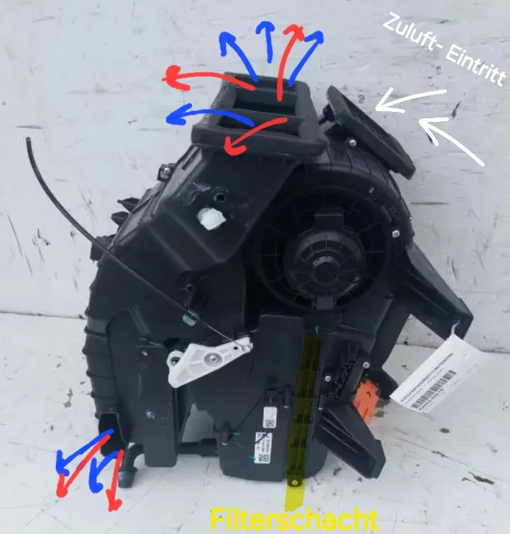

Filterung der möglichen Fahrtluft
Guter Beitrag mit "High End Equipment", jedoch gut erkennbar gestaltet, damit die Filterleistung augenscheinlich im "roten Extremmodus" auch erkennbar wird.
☆ Nach meiner Einschätzung ist beim Dacia Spring die Frischluft- Zufuhr leider NICHT vollständig getrennt:
Dafür möchte ich noch mit dem Endoskop bei Gelegenheit...auf der Beifahrerseite,vo Re, versuchen, den "Eintrittskanal und dessen Ausgestaltung zu beleuchten"...
...Nach dem ab und zu kleinere od. größere Blüten über die oberen Luftausströmer " ungefiltert austreten, habe ich nun den "Heizungs- Lüftungskasten" bereits mit MANN Frecious plus Qualität vor dem Heizelement in DIY ausgestattet, eine optimierte Zuluftreinigung ist damit offensichtlich leider NICHT zufriedenstellend gelungen.
...Falls es bereits hilfteiche Bilder bei demontierter Scheibenwischeranlage/ offener Windleiste und freiem Zugang zur Lufteintrittsöffnung gibt, würde ich diese hier gerne vorab betrachten...

...es gibt hier per Bowdenzug versch. betätigte wichtige Zuluft- Umsteuerungsklappen, bei Faceliftmodel "Umluft" dann bereits per Taster/ Aktuator / Servomotor.

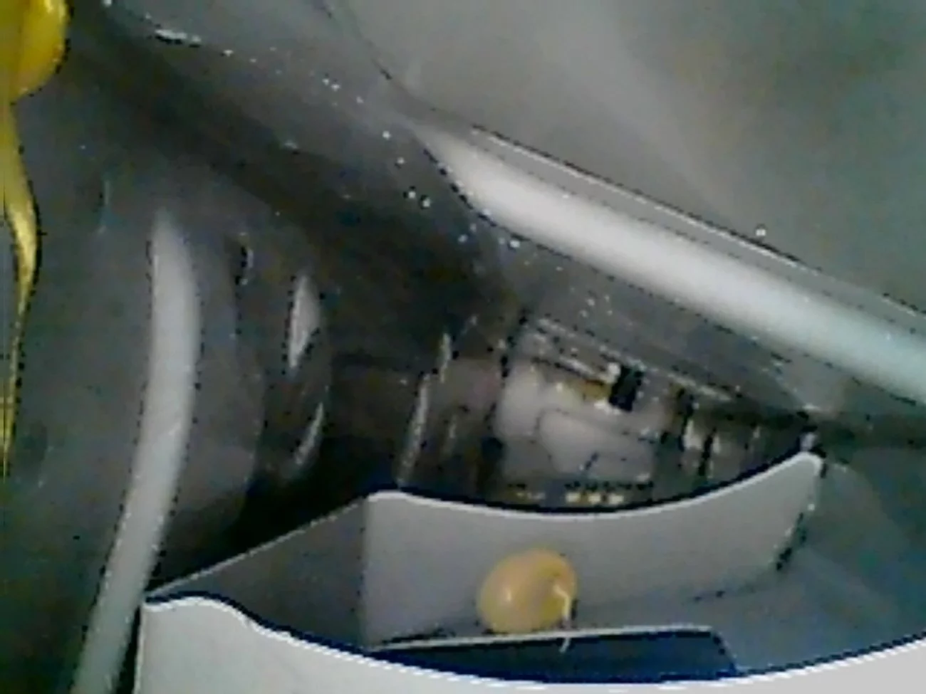

wird zunächst unterhalb der Frontscheibe durch dieses Windleitblech durch das grobe Kunststoff-Raster
im Bereich/ Höhe Scheibenwischerwellen
durchgelassen, um danach sofort links und rechts aussen
(also jeweils seitlich an den unteren "Frontscheiben-Ecken")

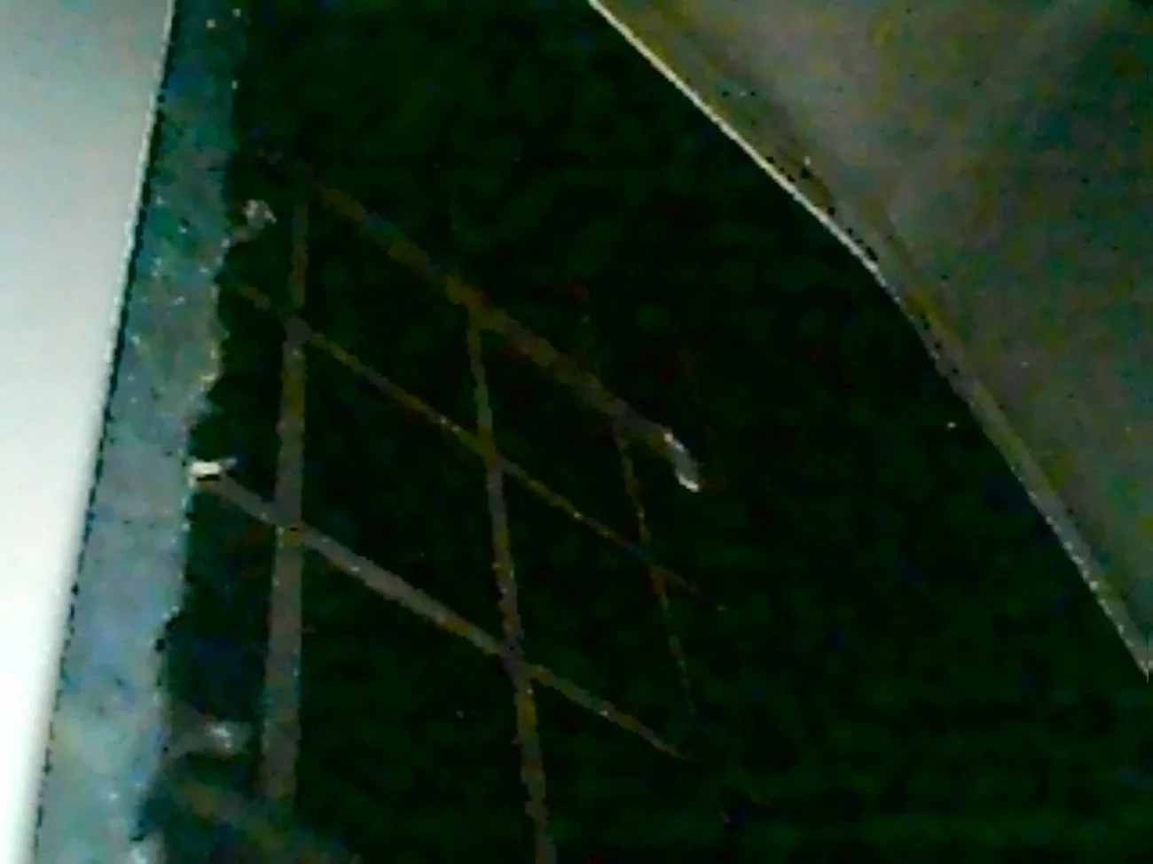

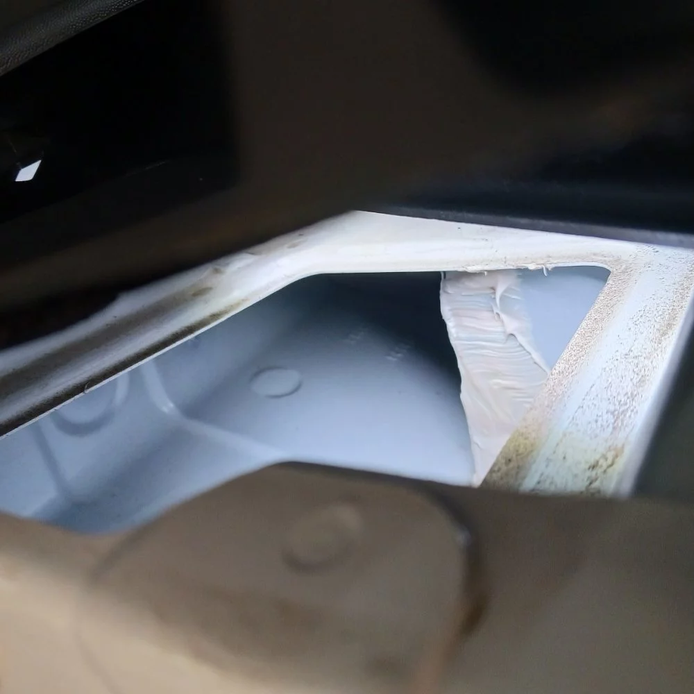

eine Etage tiefer und vollständig unzugänglich, sofort wieder ca. in die Fahrzeugmitte umgelenkt:
Hier befindet sich nun ein aufgesetzter "blechener Einfüllstutzen" oder "Kragen gegen Wassereintritt".
Daran ist nun der Heizungs/ Lüftungskasten vom Fahrgastraum angebracht und dicht verschraubt. Eine grobes Gitter
zur Filterwirkung gegen gröbere Fremdkörper oder...kleinere Tierchen ist dazu eingesetzt.

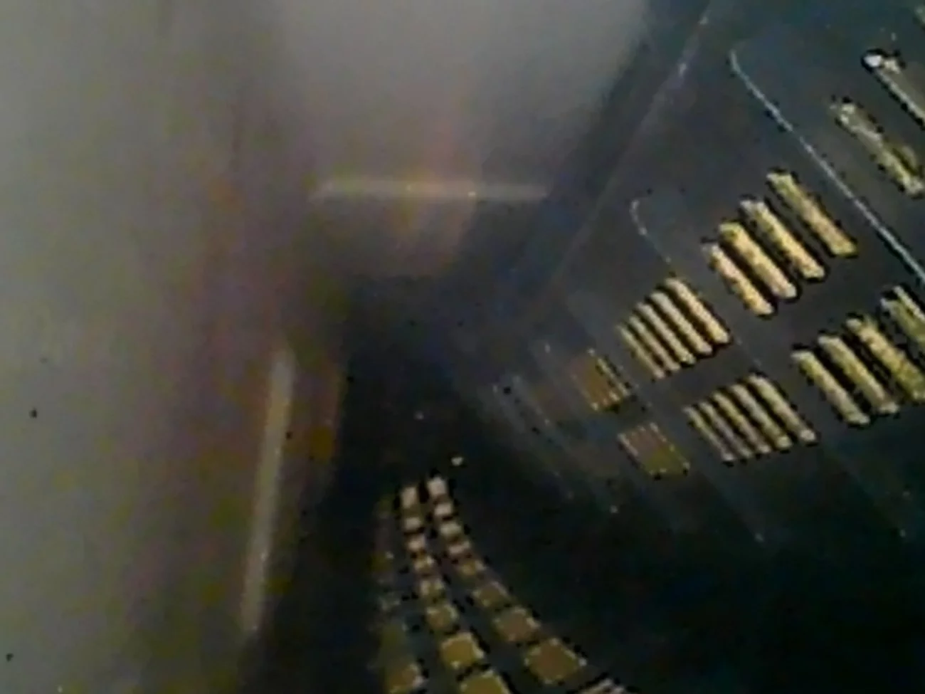

Mit dem Endoskop habe ich nun einige Bilder zum Verständis dieser Frischluftanlage gemacht.
Es verhält sich wie ein Raumluftsystem im Haus, dessen Rohr -bzw. Leitungssystem nicht überall zugänglich
gestaltet wurde, dabei leider die Reinigung oder notwendige Desinfizierung erschwert oder tw. unmöglich ist...
Bildbetrachtung: es können nun sogar einige Klebeschaumreste erkannt werden...Mit Aussaugen geht das aber leider nicht heraus...
"saubere Arbeit"...
