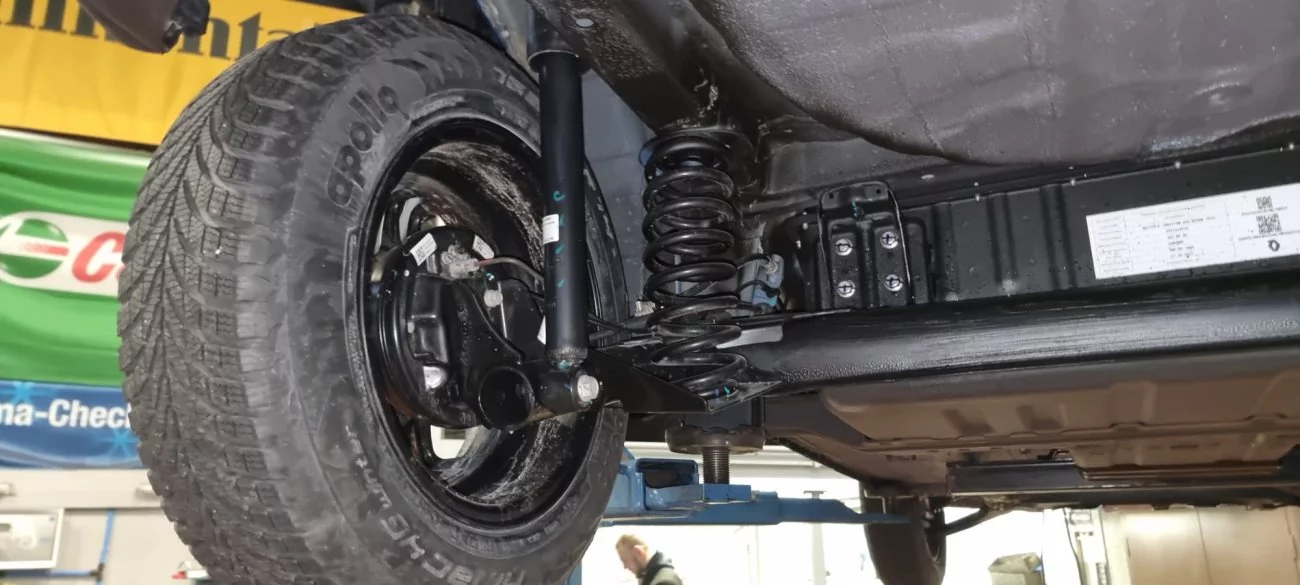

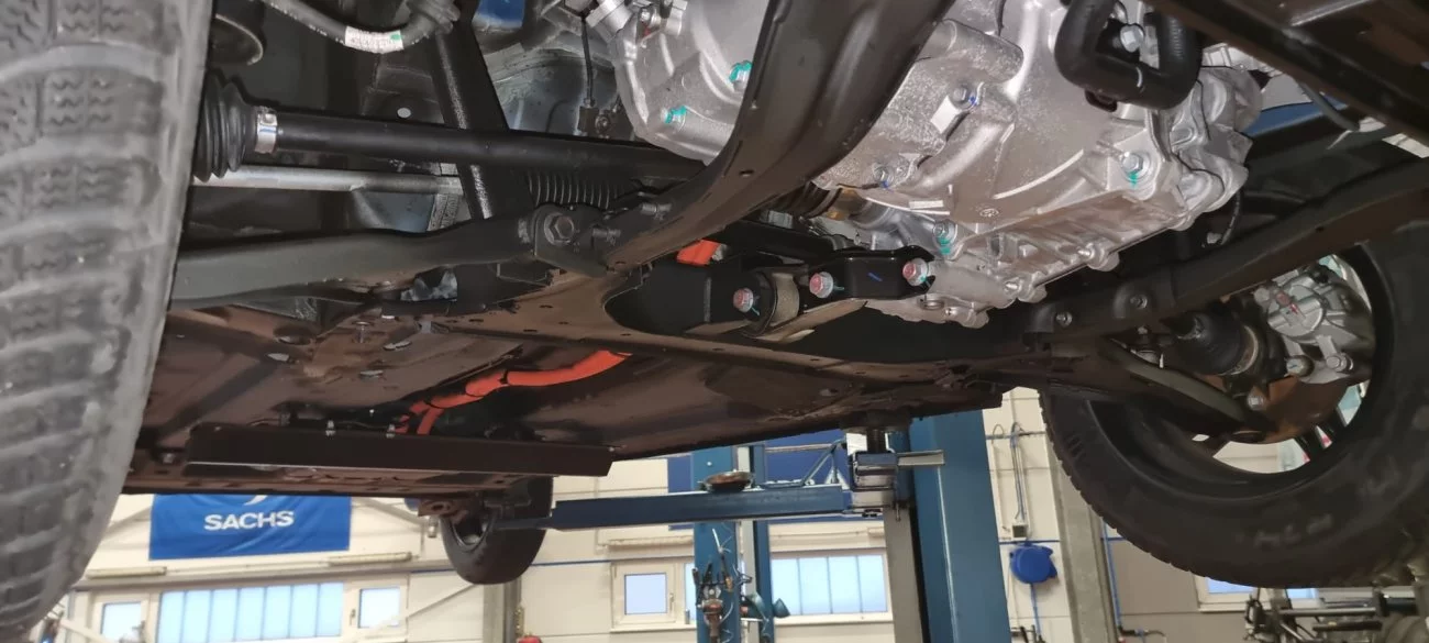

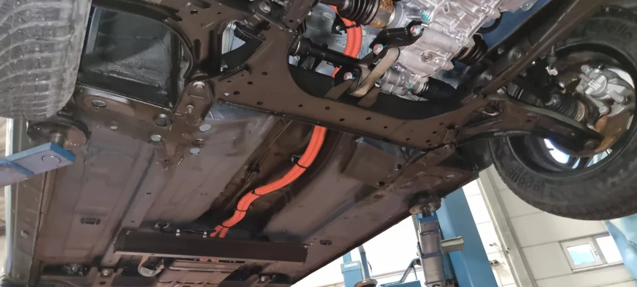

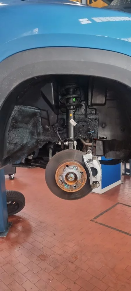

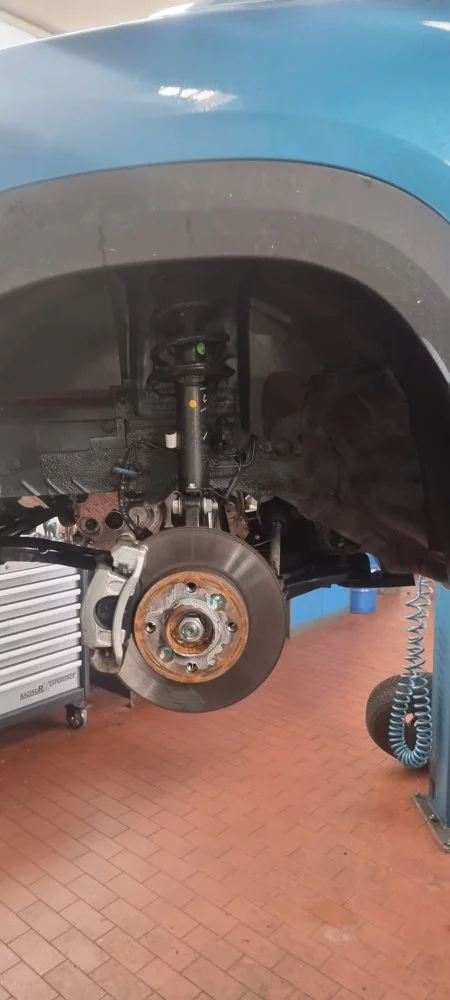

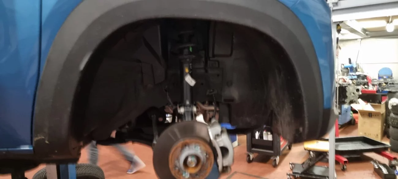

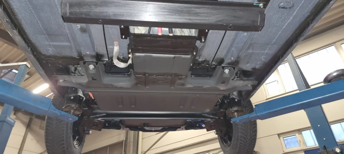

So nach 2 Tagen Kur ist er wieder da. Alles fertig. Er hat Wort gehalten und Fotos gemacht. Sehr sehr nett die freie Werkstatt. Und wie versprochen habe ich mal ein paar Bilder rausgesucht. Die Vorher Bilder sind ja schon zum Teil oben.

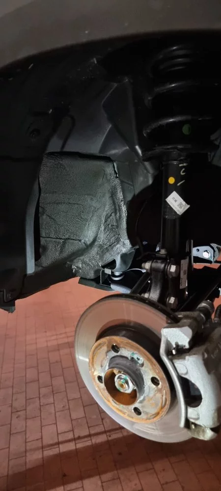

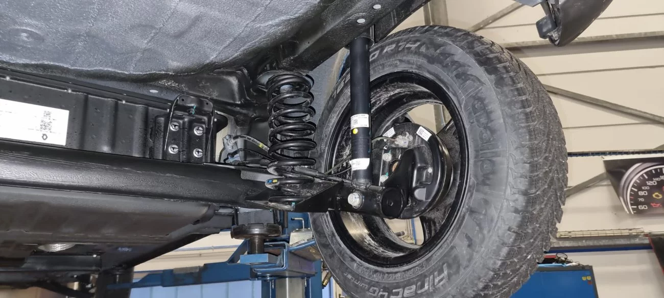

Ich habe hier auch vier Fotos (vorher/nachher)...;)
Hallo . Habe jetzt beim Softwareupdate Charge gleich die Hohlraumversiegelung und den Unterbodenschutz machen lassen.
Das Autohaus meines Vertrauens hat mir 161 Euro für das Material berechnet ( Arbeitszeit nicht berechnet )und mir zusätzlich 2 Tage ein Leihauto geliehen. Werde es bei jeder Inspektion prüfen lassen.
Sehr kulant von Deinem Autohaus des Vertrauens, bist Du dort Stammkunde oder hast Du Vitamin B? Was für Mittel hat das AH für Hohlraumversiegelung und Unterbodenschutz verwendet, steht das auf der Rechnung oder könntest Du das in Erfahrung bringen?
Bin kein Stammkunde ( das erste Auto bei dem Händler) und nein, auch kein Vitamin B.
Könnte mir vorstellen, wegen des Mangels des Autos ( Update wegen Charge). Auf der Rechnung steht
Wachsunterbodeschutz 15,84 Euro 6 Mengen
Hohlraumschutz beige13,42 Euro 3 Mengen
Bin dr gleichen Meinung. Werde es aber jährlich prüfen lassen. Hat zwar ein bißchen gerochen, aber nach 3 Tagen mit offenen Fenstern in der Garage war der Geruch fast weg.
