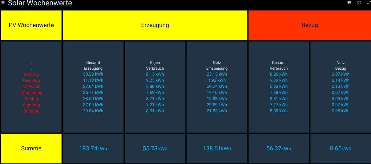

Ich mag das System auch - obwohl ich leider nicht über ein paar kleine Java Scripts hinaus komme, läuft das Ganze sehr gut. Visualisierung über Habpanel ist auch recht einfach.
Siehe

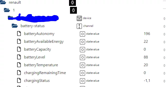

Nagut ... hier lag noch en Raspi rum ... io-broker zeigt mir die gleichen "werte" wie Home-Assistent
und ich kann auch nix "schalten" wobei das hier dran liegen kann das ich io-broker nicht bedienen kann.
Also würd mich echt interessieren ob ihr die Kima oder das Laden schalten könnt.

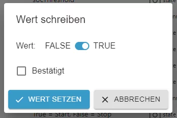

thomas78
Hi C1olli
ich hab mal alles auf "true" gesetzt
(ok hvac-temperature hab ich nicht auf "true" sondern auf 22 gesetzt)
Danach blieb einer auf "true" und Bääääääämmmmmm als ich runner ans Audo geflitz bin war die Lüftung an!
Also der Renault-Adapter (ihr io-broker leute habt komische wörter) funktioniert (zumindest die Lüftung) !!!!
Heut hab ich kein Bock mehr ... aber was so mit Laden geht wird auch noch getestet und hier gepostet.
Gruß, Thomas
thomas78
Endstand im Spiel Home-Assistant gegen io-Broker 1 zu 1 unentschieden.
Beide können das Laden über die Renault Integration/Adapter nicht unterbrechen.
Starten können Sie es nicht weil das muss bei mir wohl die Wallbox machen.
Aber Sie können es auch nicht unterbrechen.
Vielleicht wird was an der App von Renault gemacht oder ich finde einen weg Die Wallbox zu steuern aber stand heute hab ich keine Möglichkeit mit Heimautomatisierung den Ladevorgang zu unterbrechen oder zu starten.
