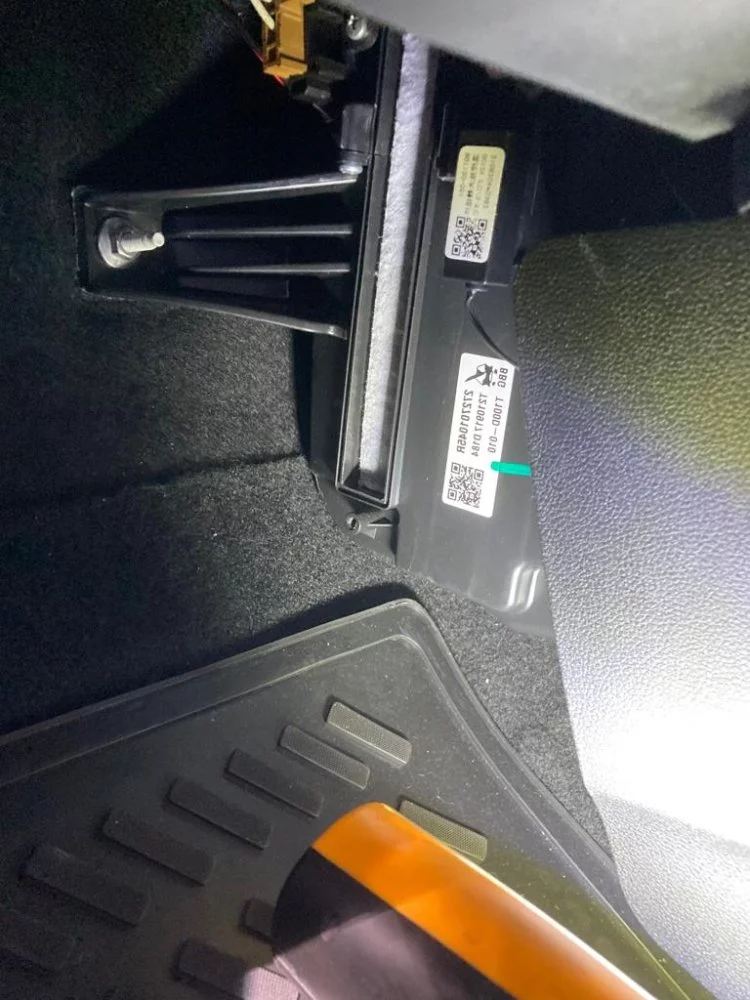

Laub & Halme kommen durch die herausgenommenen Schwämme rein🤭

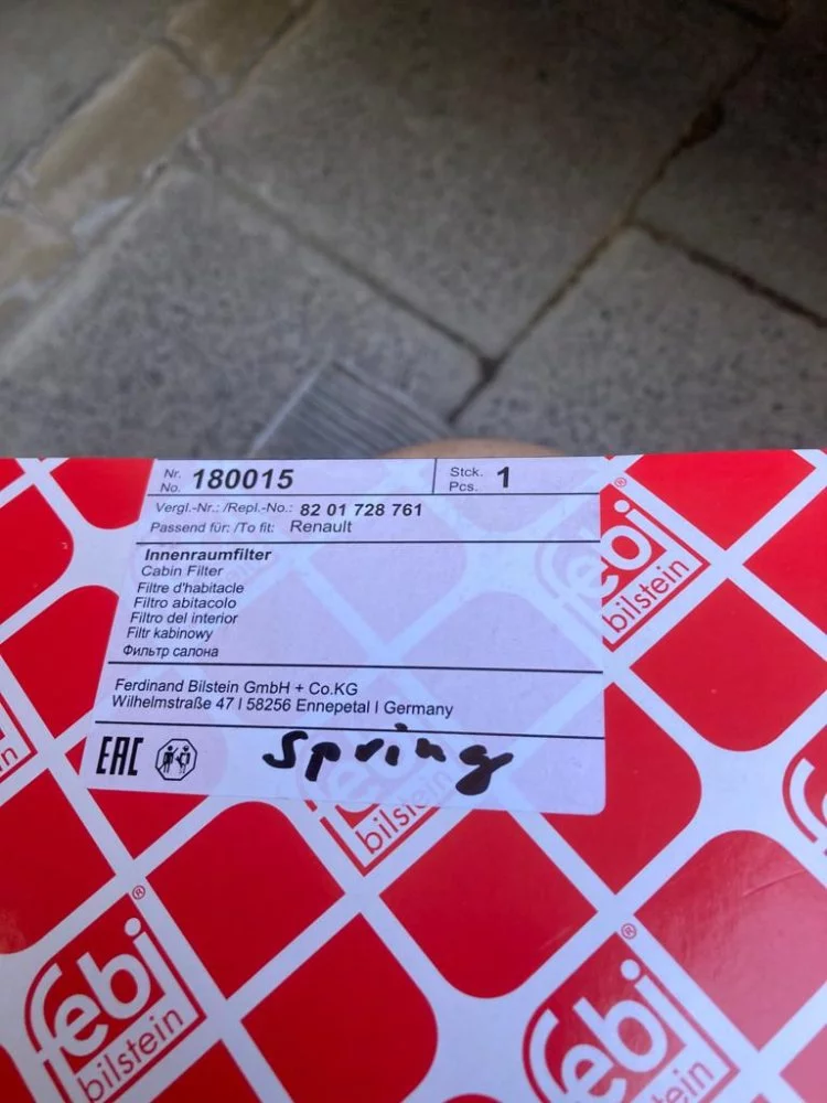

So ich kann den Pollenfilter in 4 Minuten wechseln.
Eben gemacht.
Natürlich ohne das Handschuhfach aus zubauen😜
Febi passt.
Teilenummer kann man erkennen.
