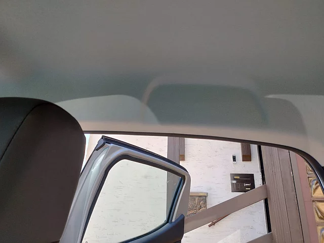

Ich suche eine Jackenhalter um meine Jacke, oder auch evtl. Taschen in der zweiten Reihe, also hinter dem Fahrer, Beifahrer, aufzuhängen. Ich finde dazu nichts, habt ihr Ideen dazu?

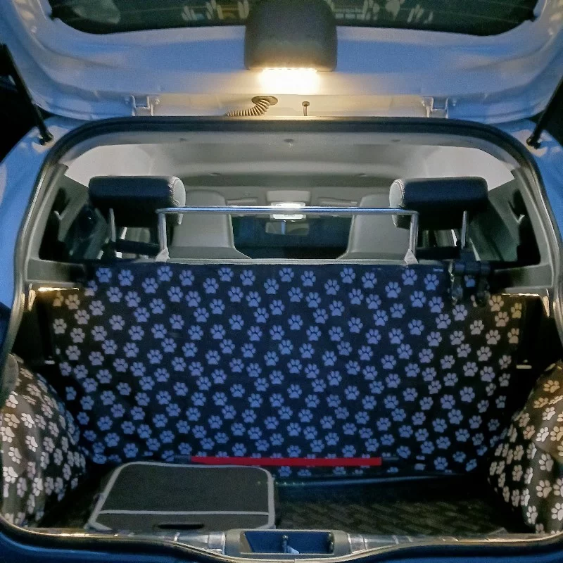

Kleiderstange und Hundegitter KombiIch suche eine Jackenhalter um meine Jacke, oder auch evtl. Taschen in der zweiten Reihe, also hinter dem Fahrer, Beifahrer, aufzuhängen. Ich finde dazu nichts, habt ihr Ideen dazu?

Da im Himmel noch die Mulden sind für die Griffe vermute ich, das dahinter auch noch irgendwelche Befestigungspunkte sind.
Vielleicht gibt es ja bei Dongfeng oder bei Renault die Griffe.
...wo genau sind denn diese Mulden...?

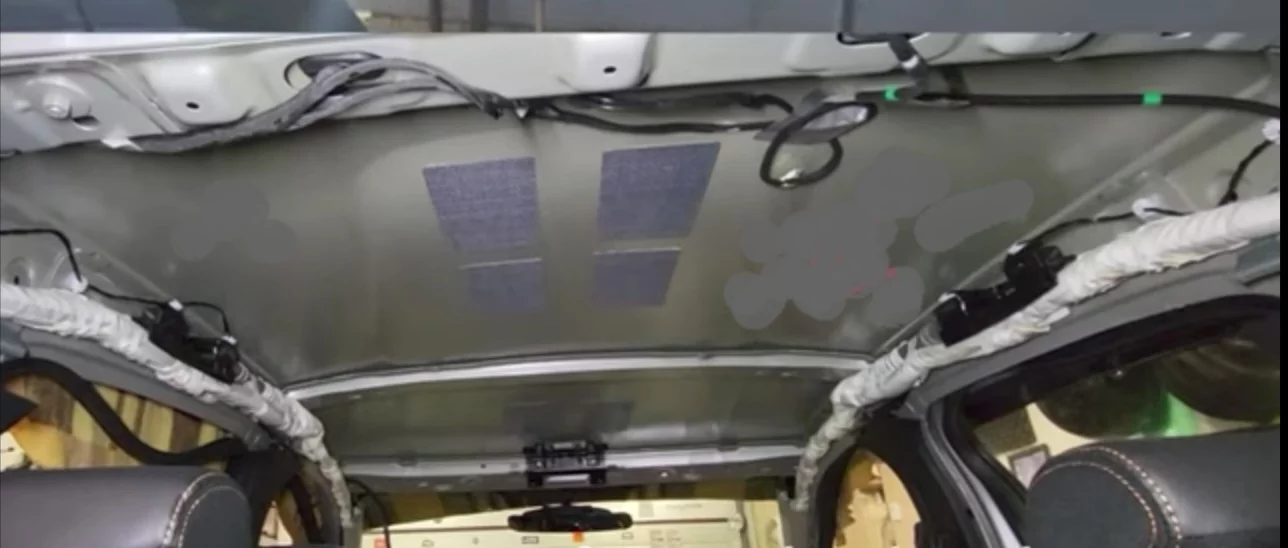

Test: Türgummi in diesem Bereich lösen und den weichen Dachhimmel etwas zur Seite auftreten, um mit einer erhellenden LED Stabminileuchte den adaptierten Seiten/ Kopf Airbag Verlauf und dessen verlegten Luftsack- Stofffaltungen vorzufinden...
●Falls da unten den geprägten Mulden noch tatsächlich ein Zugang zu den Griff Gewindeklips besteht, steht einem Nachrüsten an eben dieser Stelle nichts entgegen.
●DAFÜR wäre dann das Datum K im FZschein, Zula- Besch. Teil 1 bei einer Machbarkeit von Interesse, falls das hier immer so ausgestaltet vorläge...
