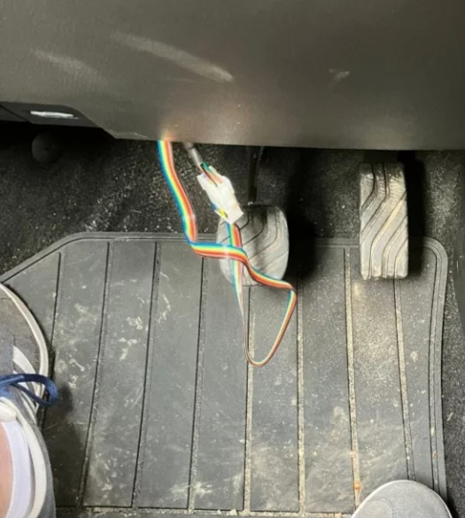

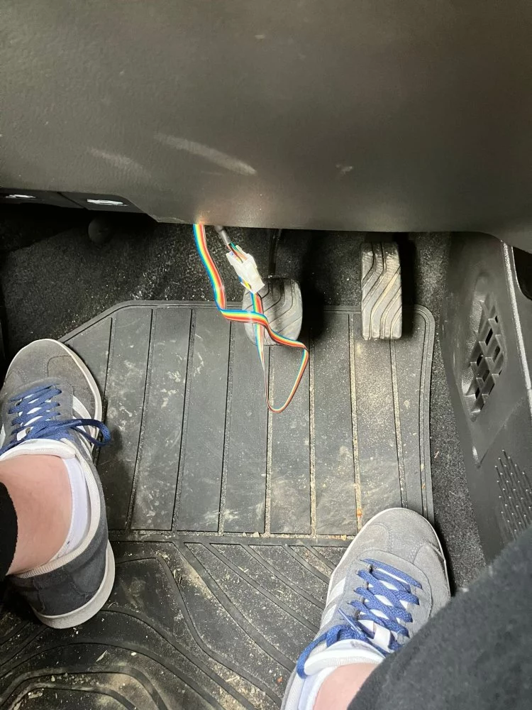

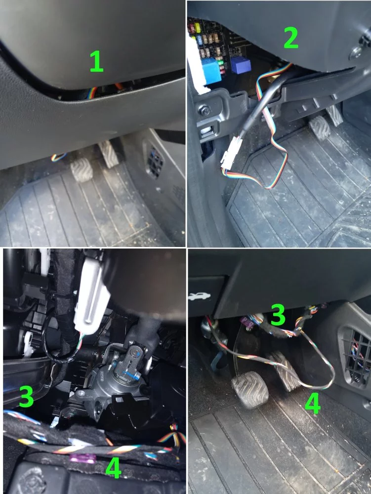

Ruft meine Tochter mich an, ist unterwegs mit Ihr Spring, kommen da Kabel ins Fussraum hinunter.
Jemand der das erkennt?
Kabelbaum Stecker Lose im Fussraum
☆ bitte unbedingt nachsehen und ggf. befestigen.

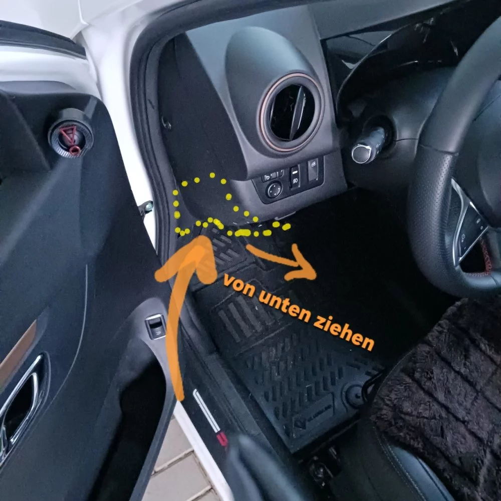

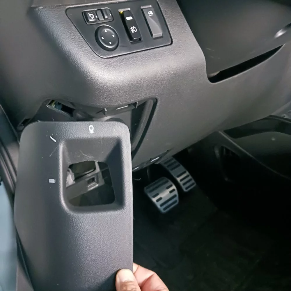

Hallo Jan, um einen unnötigen Kurzschluss zu verhindern, bitte zeitnah "hinter die Kulissen "schauen möglich:
1.Abdeckung linke äußere Seite am unteren Rand greifen und nach vorne oben ausrasten, dazu den Drehknopf auf 09:00h Stellung soll ggf. verhindern, dass der leicht ausrastbare "Leuchtweitenregelung-Stellknopf "gleichzeitig dabei mit abgezogen wird...nicht Schlimmes.
2.Durch diese Öffnung kann mann/ frau richtig gut hinter diesen sonst gefahrlos und fast kabellosen Bereich einsehen...
Bitte prüfen ( !), gerne ein Bild nachreichen...
☆Unbedingt darauf achten, dass sämtliche Lose Kabel NICHT in Berührung mit der Lenksäulenspindel kommen können, ggf. KLEBEBAND bis zum Werkstatttermin als Abhilfe verwenden.

Ich habe da hinter der Abdeckung schon viel rumgebastelt. Aber dieses Flachbandkabel ist mir da nicht begegnet, vor allem nicht lose. Das Gefahrenpotential finde ich jetzt nicht so groß und hinter ein anderes Kabel tüddeln ist eine pragmatische gute Lösung wenn es bald bei der Werkstatt nachgebessert wird.
Habe gerade noch mal im Fußraum hinter die Abdeckung geschaut und kann nirgens so ein Kabel sehen. Seltsam.....Wurde am Radio was nachgerüstet?
Dann wurde das nachträglich eingebaute Kabel wahrscheinlich nicht ausreichend fixiert.
In dem Raum hinter der Lenkradabdeckung ist aber sehr viel Platz.
Beim Neu-Fixieren nur darauf achten, dass das Kabel nicht an scharfen Kanten anliegt und eine ausreichende Distanz zu beweglichen Teilen (Lenksäule) hat.
An vorhandenen Kabeln oder den Bowdenzügen der Ladeklappen- und Motorhaubenöffnung könnte ich mir eine nachträgliche Fixierung gut vorstellen.

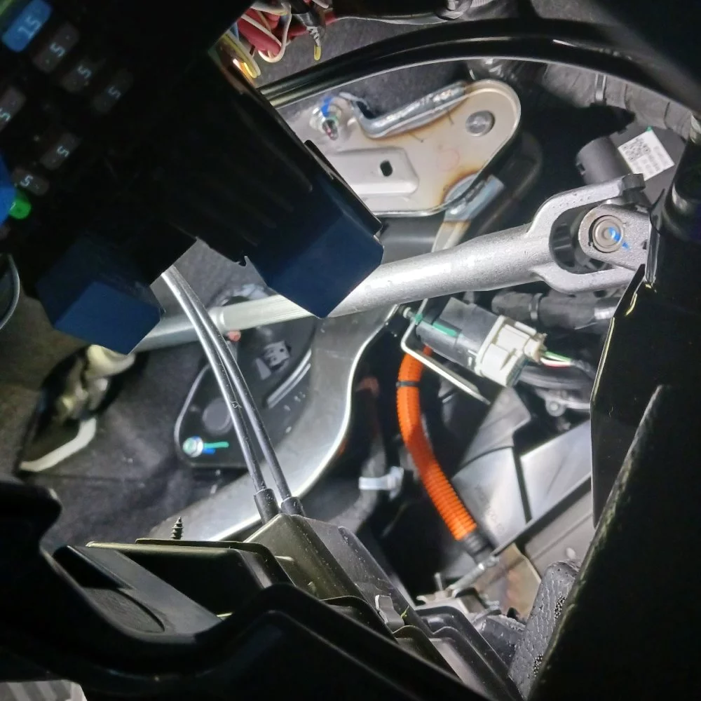

Wie versprochen, Photos. Nicht wass ich gehofft hatte, ich bin aber nicht meer aus Kautschuk gemacht.
1) einfach sitzend sehen wir durch eine Lücke den Regenbogen-flachkabel nach oben gehen. Ich kan nicht sehen wo dass genau hin geht.
2) Dieser Kabel ist lange, ich kann ihn einfach heraus holen durch eine Öffnung die entsteht wenn ich die Abdeckung der sicherungen öffne .
Lösung: Kontakt geöffnet, zweimal um die Dose hinter den Schalter des "Leuchtweitenregelung-Stellknopfes " gedreht, und wieder das Kontakt gesteckt. Wird nie wieder herunter fallen :)
Es gibt da noch mehr Kabel unten am Rand. Ein dickerer (3) und ein dünnerer (4)
Der dickerer ist nicht zu lange und kann ich nicht einfach ins Freien nach unten ziehen. Der dünneren aber......

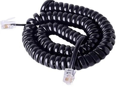

Also auf dem Dachboden die Kiste mit alten Computerkabel gesucht. Nur noch ein alter Telefonkabel darin:
Jetzt habe ich alle Kabel die van links nach rechts gehen zusammen in dieser Spiralkabel gewunden.
Nichts wird mehr herunterfallen, und wer die Kabel benötigt hat einfache Zugriff.
Alle relevanten Kabel sind an Kabelbinderhalterungen, die mit der Karosserie verschraubt sind, befestigt. Ich habe kein Kabel entdeckt, daß lose hängt und runter gezogen werden könnte (außer meine eigenen Kabel). Ich bin sogar von der chinesischen Arbeit recht begeistert. Das ist gut gemacht! Vielleicht habe ich jetzt nicht alle Kabel entdeckt aber ich lag richtig drunter und habe mit der Taschenlampe alles abgeleuchtet. Viel kann mir da nicht entgangen sein.
