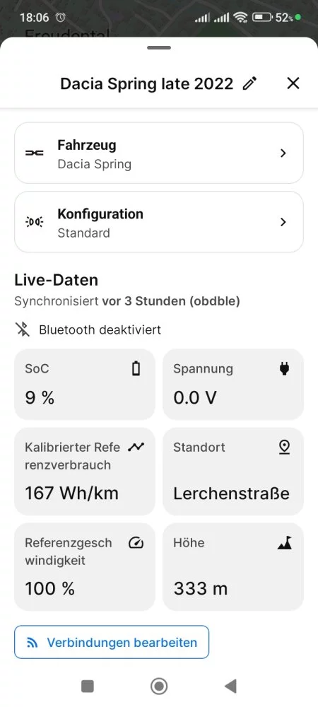

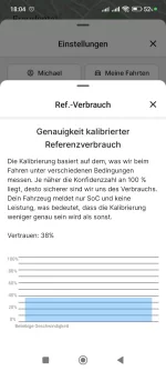

Kalibrierter Referenzverbrauch, welcher OBD-Dongle meldet Leistung?
SpringimQuadrat
Raum Ludwigsburg

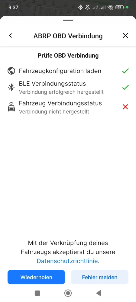

Danke für deine Rückmeldung. Das ist zumindest mal einer, den ABRP empfiehlt:
The Vgate vLinker MC+ (yes Plus needed) has a physical pairing button and may be safe to leave plugged in. It does change its address every time you unplug it, so you will have to re-link (and re-pair) it again then.
e-link (and re-pair) it again könnte allerdings etwas zeitaufwendig sein? Oder geht das schnell?
Der physical pairing button ist wohl der kleine Knubbel links unten im ersten Bild?
G.R.
ja genau, habe ihn bislang nicht betätigen müssen, da die Bluetooth-Koppelung von der CarScanner App aus erfolgt. Ich fahre den Dongle an einem Verlängerungskabel mit Zwischenschalter, da die OBDII-Buchse bei meinem 23er-Modell tief im Handschuhfach gelegen ist. Die Zündung sollte bei Aktivierung des Dongles eingeschaltet sein.

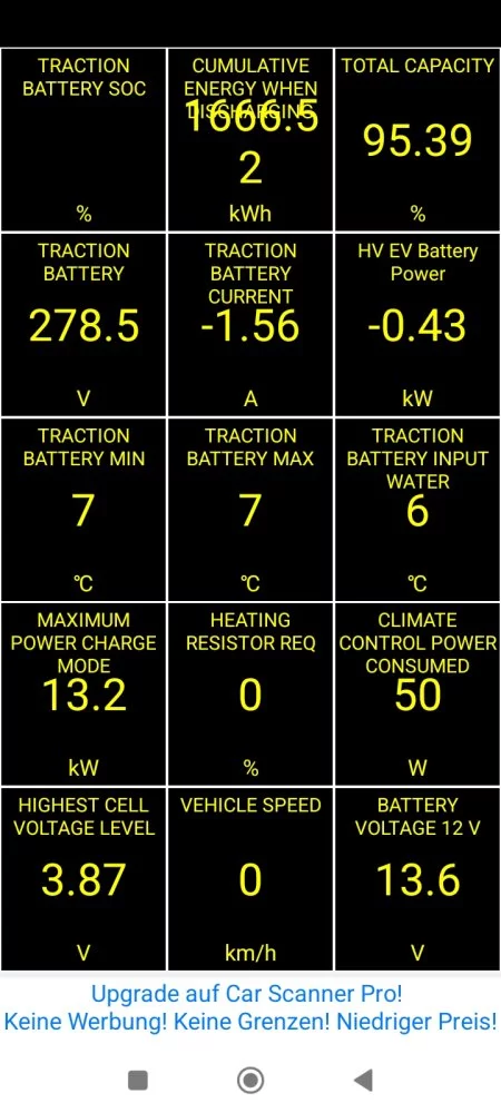

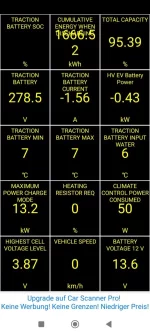

Habe carscanner heruntergeladen. Der zeigt die Leistung an, siehe Bild. ABRP sagt, daß er es nicht kann. Was jetzt tun?
Ich haben einen Konwei OBD Adapter, der funktioniert wunderbar mit CanZe & Carscanner und wird von allen möglichen Handys erkannt. In ABRP entweder funktioniert er nicht oder ich kann es nicht...
Nun ist ja klar, daß die Leistung übermittelt wird. Es scheint also nicht an einem fehlenden Wert zu liegen. Scheint also ein Fehler bei ABRP zu sein.

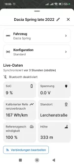

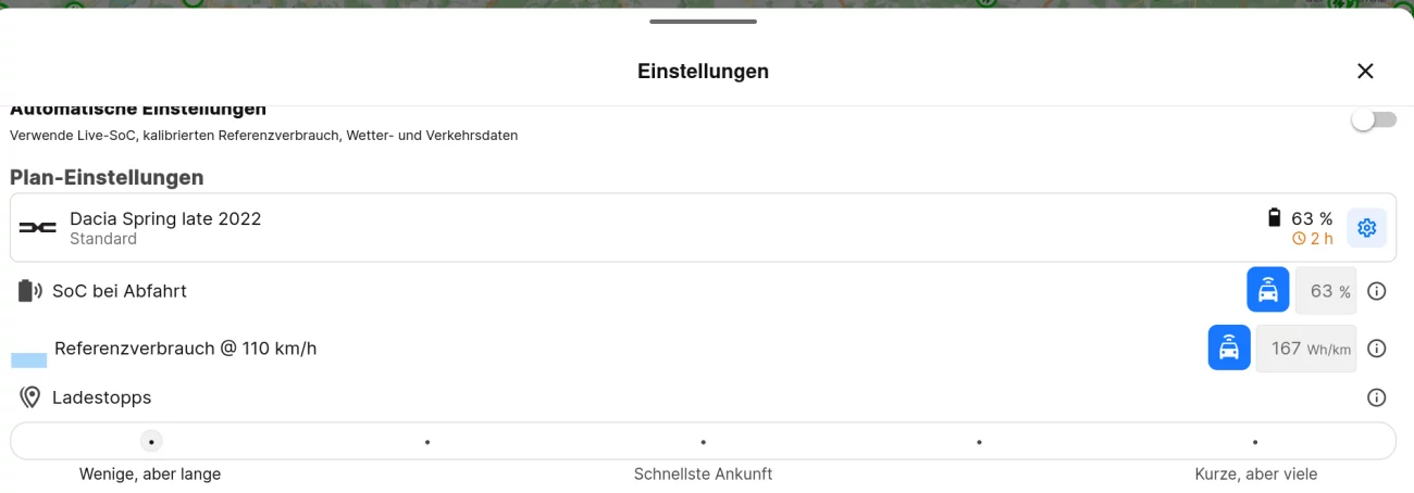

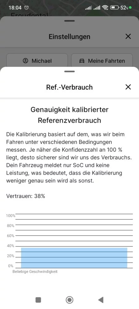

Ja. Wenn man in ABRP bei den Live Daten auf die Kachel "Kalibrierter Referenzverbrauch" drückt, kommt das Bild, welches ich am Anfang als zweites gepostet habe. Dort steht, wie hoch das Vertrauen ist und was gemeint ist. Dieselbe Info bekommt man, wenn man ganz links auf den grauen Bereich neben "Referenzverbrauch@110km/h" in den Einstellungen drückt. siehe Anhang.
Irgendwo bei Iternio habe ich den Begriff "Guestimate" für diese Angabe gelesen, weil halt die Schätzung ungenau wird ohne Leistungsangaben. Nette Wortschöpfung :)
