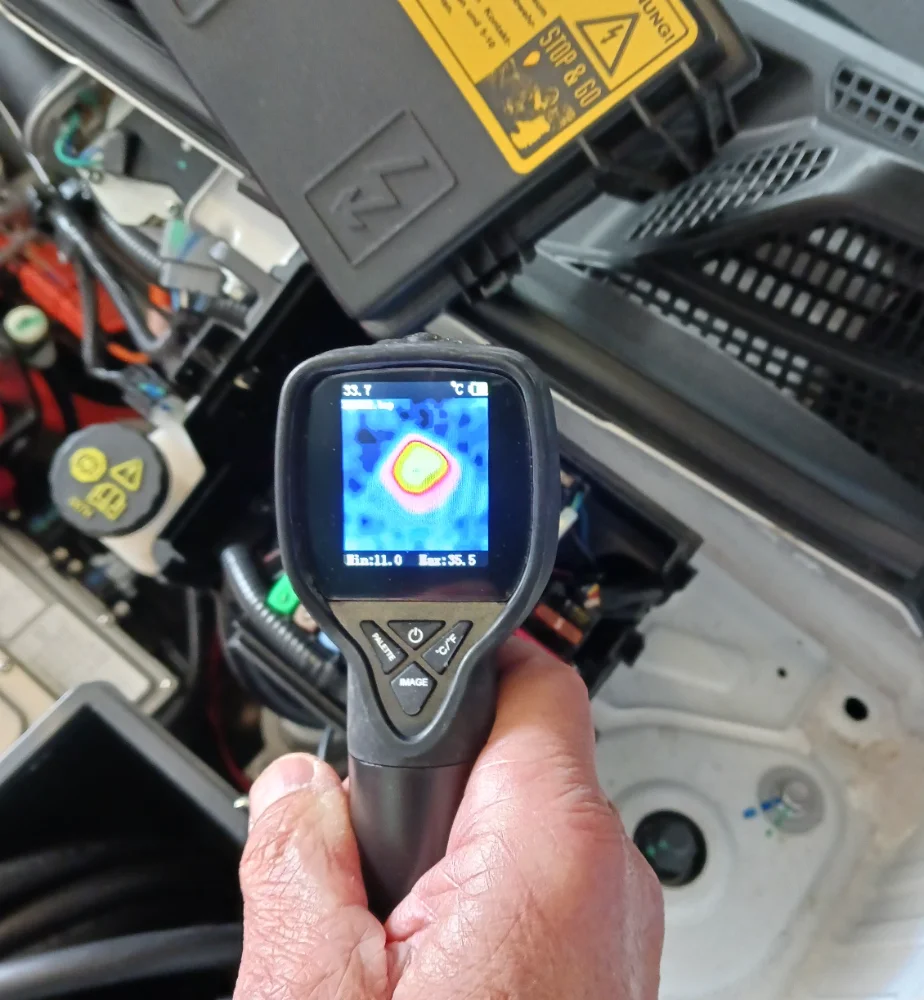

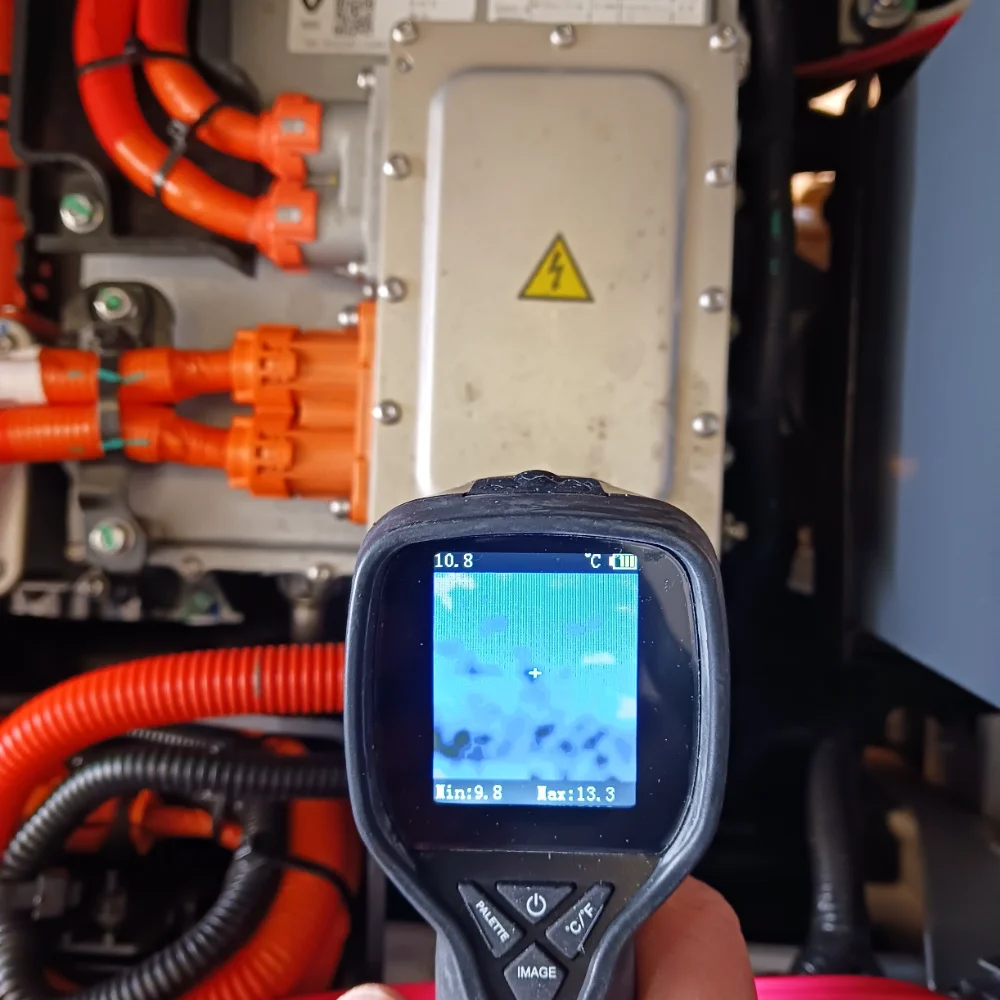

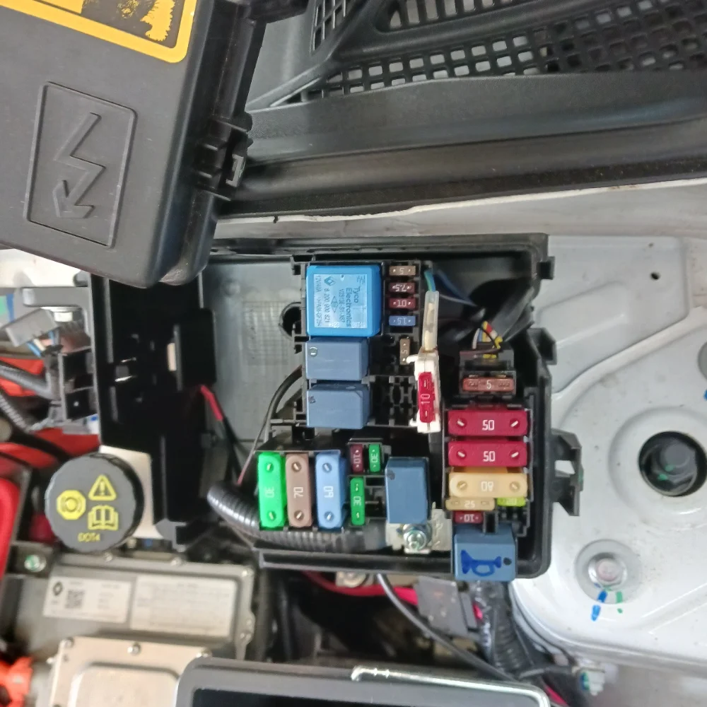

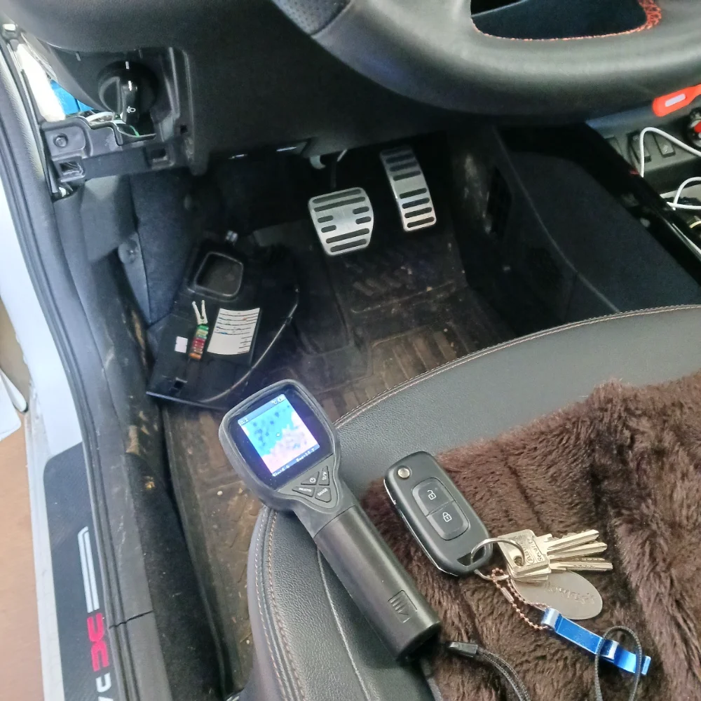

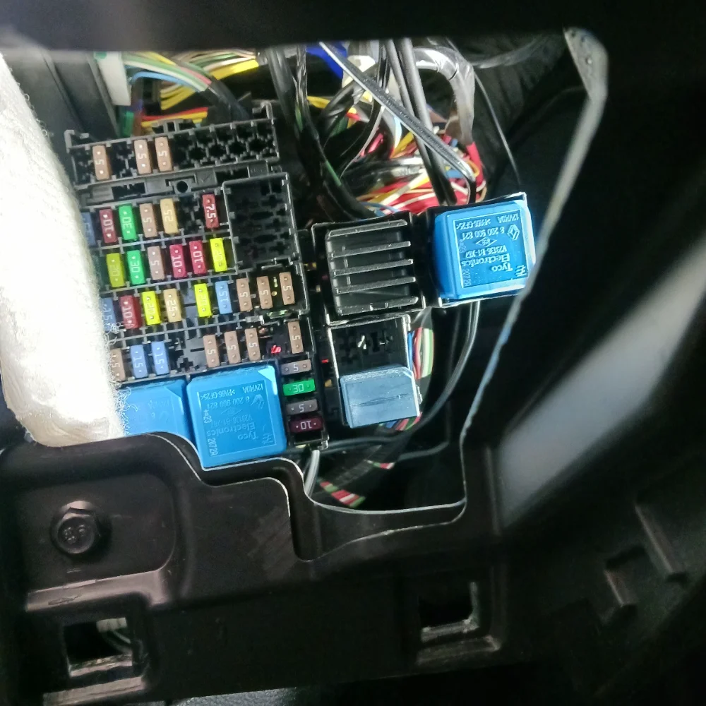

🤔 Als ich darüber gelesen hatte, habe ich also kurz entschlossen:
● AUTO offen, MOTORHaube geöffnet, sowie Fahrertür geöffnet UND, wie im Pannenfall: Warnblinkanlage mal "länger" an, Außentemperaturen ca 9⁰C.
D.h vorne 2x 21W plus hinten 2x 16W leuchten getaktet, ergeben 74W bei Stromfluss...xx Ampere, sollte irgend wo im Auto etwas Wärme 🔥 erzeugen, oder ?
📸 Daher einige Bilder zur Wärmeentwicklung nur mit Warnblinkanlage an, leider kein zugängliches Blinkrelais auffindbar, das akustische Blinkgeräusch habe ich im Bereich Armaturen/ Cockpit verortet...siehe erwärmen Ansichten...
Lg 🌲
