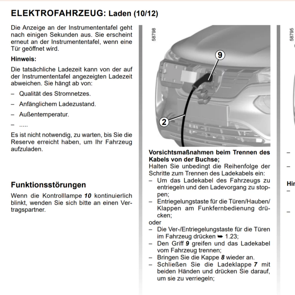

Da wurde doch die Bedienungsanleitung wieder nicht ordentlich durchgearbeitet...😜:

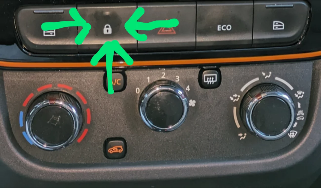

Es ist die Verriegelungstaste mittig unterhalb des MediaNav-Bildschirms gemeint. Die mit dem Schlüsselsymbol drauf (Abschnitt 1.23 in der Anleitung)
