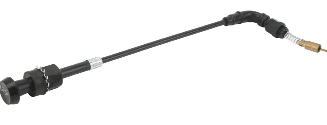

Vielleicht mit einem angepassten Choke Kabel?
Habe das Haubenmechanismus nicht im Gedächtnis, schau ich mir demnächst an ob es eine Chance besteht mechanisch zu betätigen.
Keine schlechte Idee, man müsste erstmals die Parameter aufnehmen Weg den man braucht, sowie die Kraft die aufgewendet werden muss.
