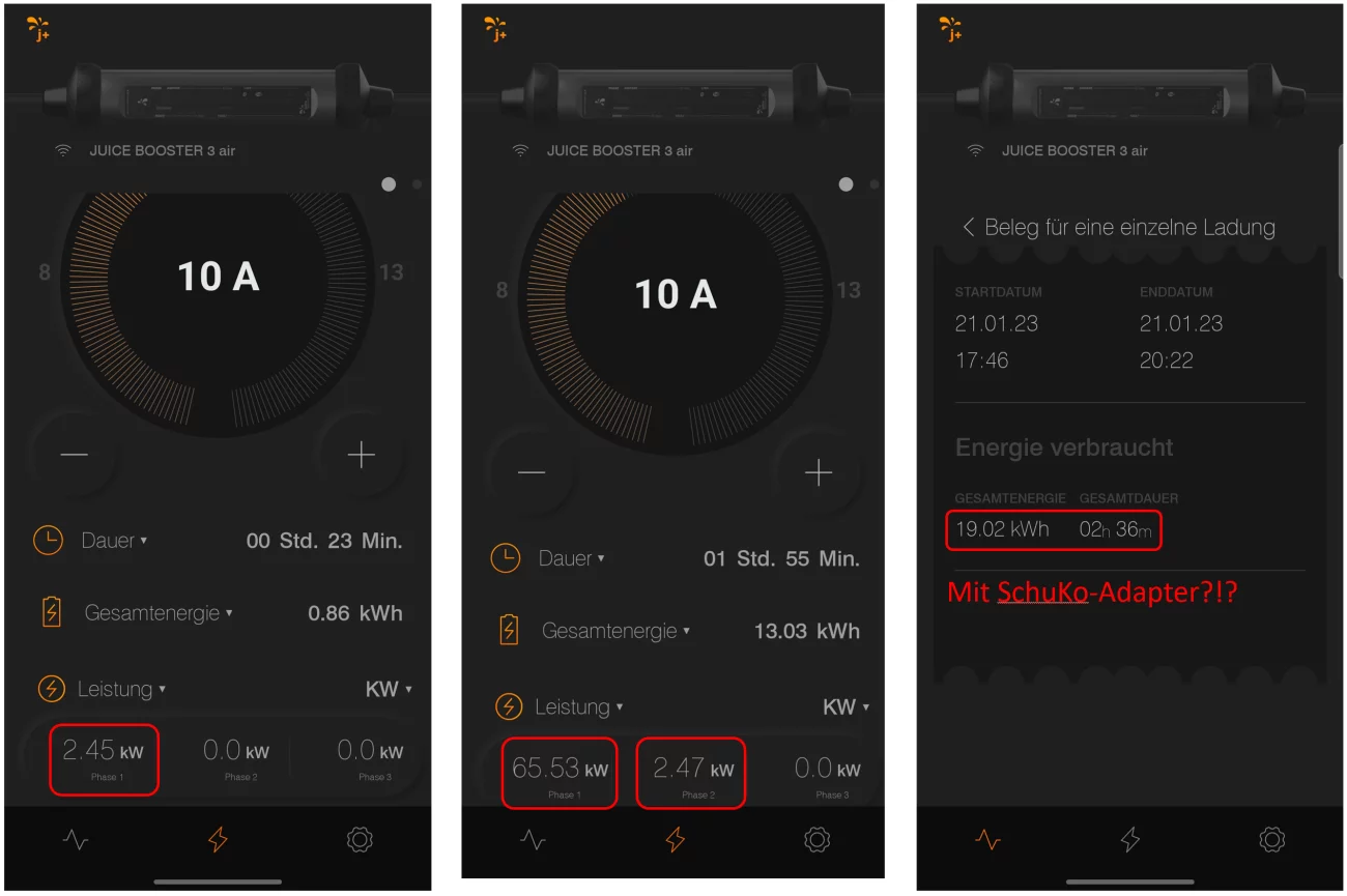

hab seit Gestern den Spring und beim Laden mit dem Juice Booster 3 Air an der SchuKo Steckdose eine "besondere" Erfahrung gemacht. Offensichtlich dreht der Spring beim Laden richtig auf:
Hätte ich das vorher gewusst dann hätte ich mir den CCS Anschluss sparen können! Und mit meinem Elektriker muss ich glaub auch nochmal reden...

Und die App liefert solche Wunderwerte...
benkly
Die Werte sind selbstverständlich komplett falsch
Nein.....sicher? :ROFLMAO:
…spricht ja nicht gerade für die Juice Booster App…
Ja, das dachte ich mir auch. Wird irgendein Wert überlaufen. Schau mal die Zahl genau an "65,53". Ich denke da wurde ein "WORD" etwas ausgereizt. "WORD" = 2 hoch 16 = 65536. Da passt was in der Programmierung nicht.
Immerhin, laden tut es trotzdem, nur die Daten sind halt Müll.

19,02 kWh in 2h36Min sind im Ergebnis auch nicht mehr, wie der max. AC-Ladestrom, der für den Spring angegeben wird.....bei diesem hohen Anschaffungspreis enttäuschend, zumindest für die Nutzung am Spring unnötig

Ja, Ihr habt ja Recht, @Kiokai und @-dP- , habe mir jetzt auch das Datenblatt angeschaut: Ohne den Phaser bringt die Box absolut nix - außer offenbar falschen Messwerten (weil @benkly hat sie ja am SchuKo Stecker betrieben, wie er schreibt).
Moment. Der juice booster ist eine 3phasige Wallbox. Der 3air ist halt "nur" für 11kw und mit technischer Schnittstelle (rfid + app) und um die 1400 kostet, während der 2er für 22kw ist und ohne Schnittstelle um 1000 kostet.
Es werden keine 3 phasen auf eine gezogen. Dieser Rückschluss ist eine Fehlinterpretation aufgrund der falschen Daten, die auf den Screenshots abgebildet wurden.
