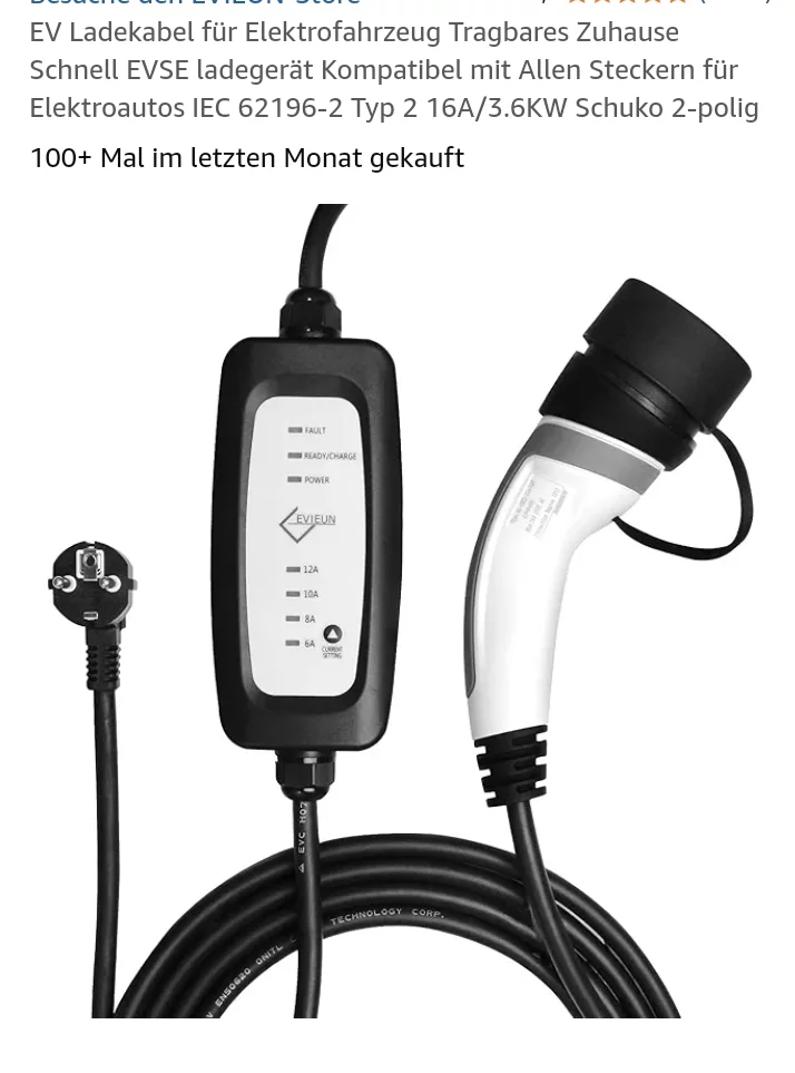

Hab das hier.
Nutze ich eigentlich die meiste zeit.
Lässt sich auch unterm laden beliebig verstellen.
Von 6a bis 16a.
Habe es aber auf die Blaue cee stecker umgebaut weil mir das mit der schuko zu heikel war.

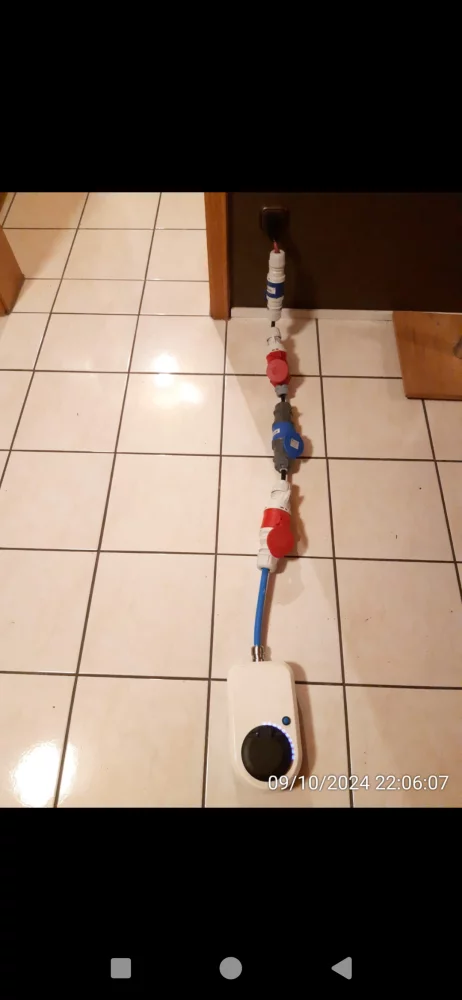

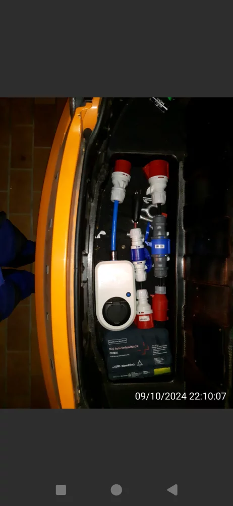

Go-e mit entsprechend Adaptern die kann über APP von 6-32a geregelt werden
300€ go-e gebraucht
Rund 100€ Stecker zugentlastung ...
Kabel gekürzt
Mit altem handy + netzclub Karte über Hotspot online gebracht (läuft dann über go-e APP Server)
Daheim kann sie als slave WB an der openwb eingesetzt werden und ist so mit PV Überschuss fähig
Geht alles wenn man will

Aber wie gesagt kabel musste ich eh kürzen im Roadster Kofferraum herrscht eh Platznot
