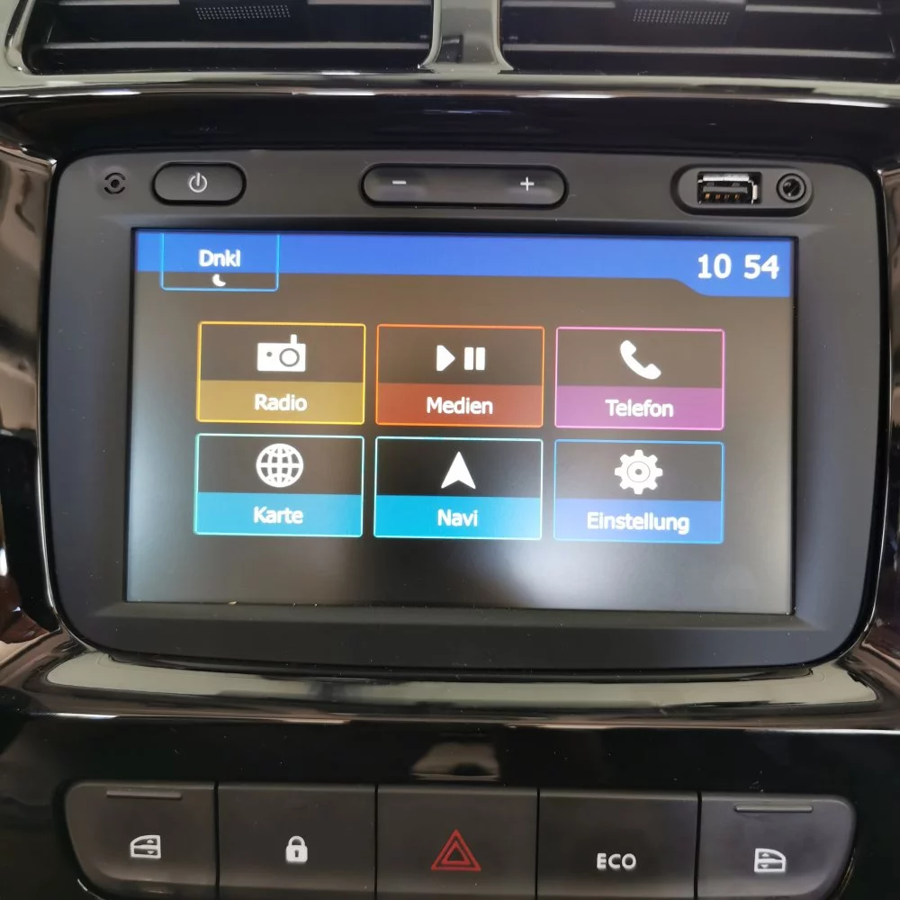

hat jemand schon das "Problem" gelöst, das MediaNavi kommt beim Einschalten immer im Home Menü, ich hätte gern die letzte Einstellung, also gleich mit dem Radio.
Danke und Gruß Ronman

VonTrier
Das habe ich auch, war aber vorher nicht so. Ich habe das Gefühl das kommt von der Version 1.0.15.3,
kann das aber nicht sicher sagen.
