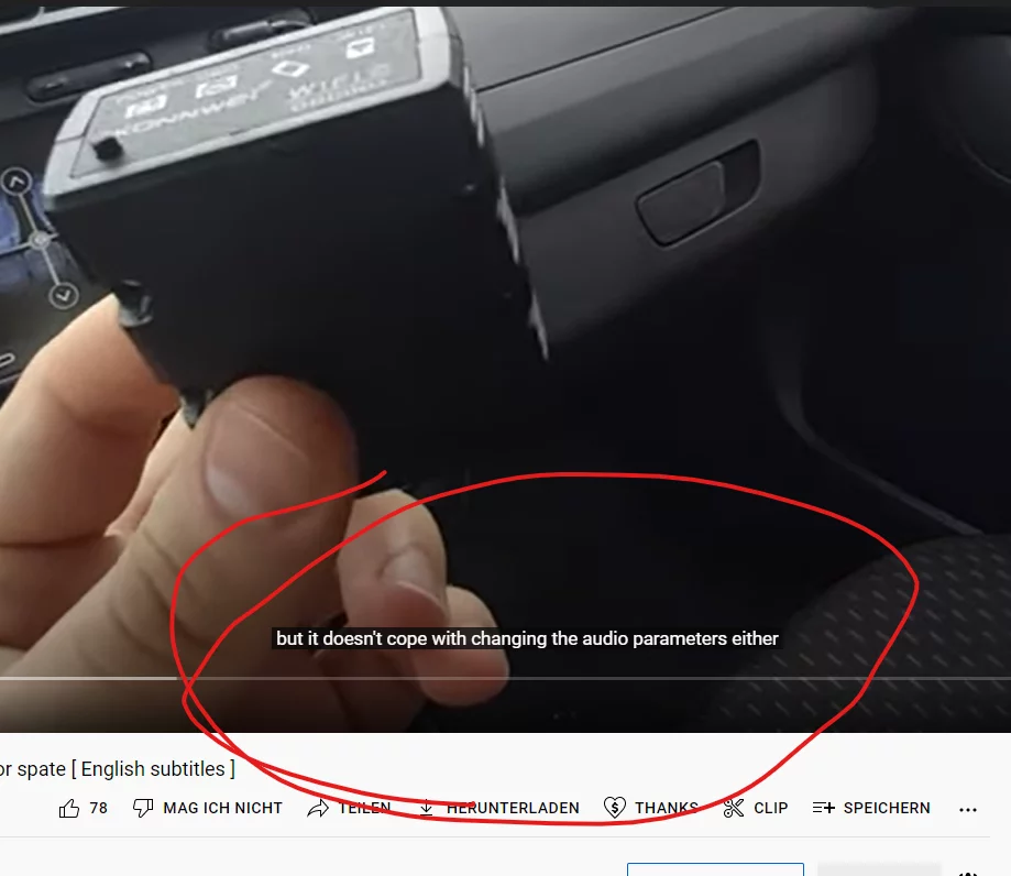

Ich schaue mir nun mal doch das Video vom Franzosen an... und was sehe ich, der Konnwei scheint speziell für diese notwendigen Setting nicht tauglich zu sein...

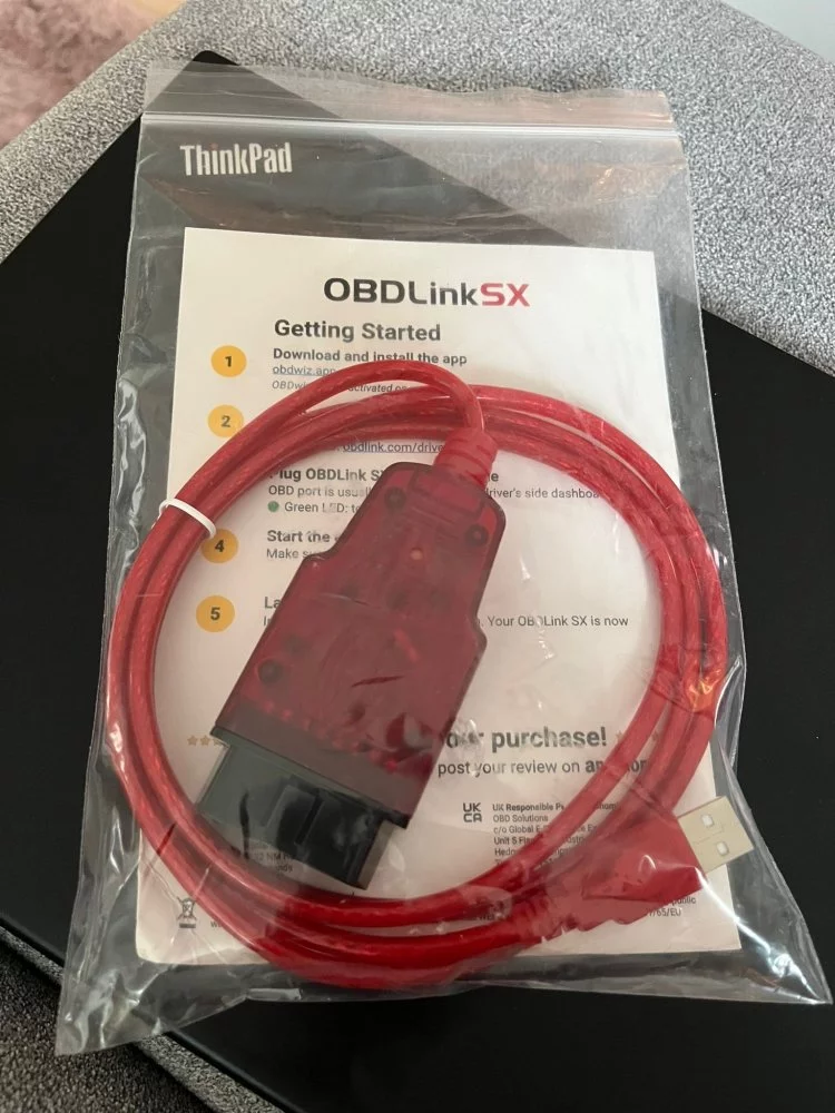

Ich nutze den OBDLink SX
Der funzt.
Gibt es bei Amazon.
Viel Erfolg
Ich hab es mit dem konwei nicht probiert, allerdings hat es wohl ein anderer mit dem konwei geschafft nachdem er wie im video einen adapter angefertigt hat.
Aber mir war es zu heiß und hab gleich einen obdsx bestellt.
Sry!
Ja, habe den SX jetzt zu überteuerten 70€ bei Amazon gekauft. Danach geht er eh wieder zurück, also egal.
Bin gespannt, wird aber erst Freitag geliefert.
Ich hatte 40 bezahlt und alles hat damit bis dato super gefunxt.
Dank dir wissen wir aber dass der konwei dafür nicht geeignet ist!
Viel erfolg dann und ich bin zuversichtlich dass es bei dir auch klappt!
