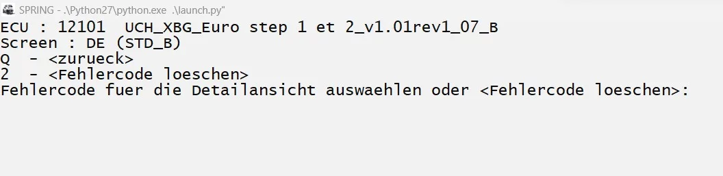

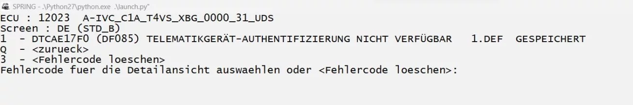

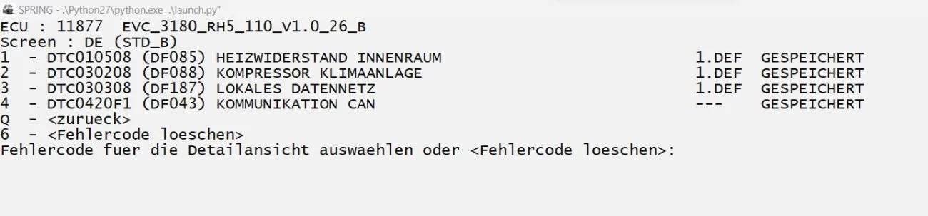

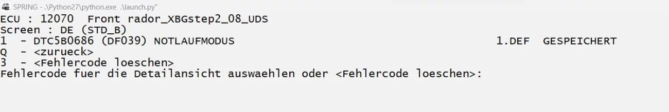

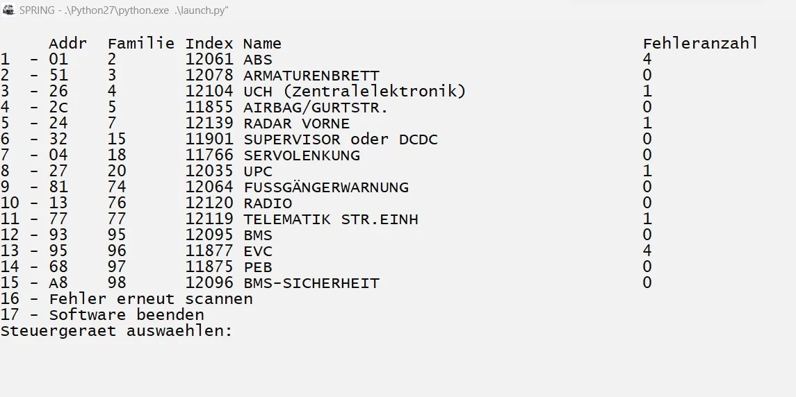

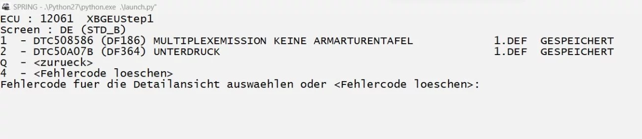

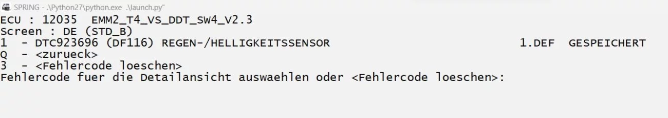

Vielen Dank für den Link. Die Auswertung liefert das angehängte Ergebnis.
Kann jemand mit den Ergebnissen etwas anfangen? Die Daten wurden nur ausgelesen. Die Löschung dieser Fehler werde ich aktuell nicht durchführen. Eine mögliche Fehlbedienung sehe ich als Gefahr.
