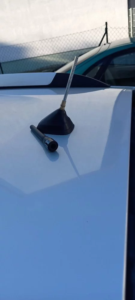

Es geht ja vor allem um den UKW Empfang, dort ist die Wellenlänge bei etwa 3m. Da man was die Antenne
anbelangt immer um 1/4, 1/8 verkürzen kann, natürlich mit Verlusten, sind beispielsweise 75 cm eine Idealgrösse
seit langer Zeit bei Autos.
Die Originalantenne hat diese Grösse auch, nicht der Halter sondern der Draht der darauf aufgewickelt ist, ein Trick
der funktioniert und damals bei schwachen 27MHz Funkgeräten ziemlich überall benutzt.
Wenn die Antenne klein ist, verliert man immer an Empfangsleistung, und noch viel mehr wenn das ein einfacher
Metallstab ist.

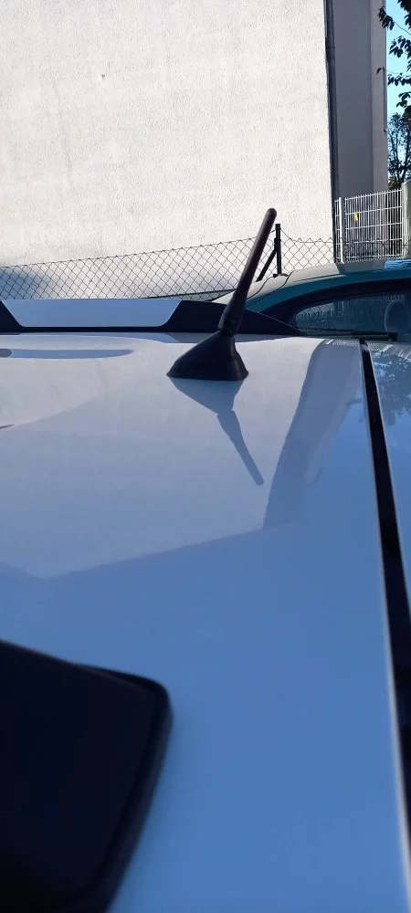

Seit eben eine Filmer Antenne auf dem Dach.
Der Stummel ist nur 7-8 cm lang und es funktioniert alles Radio und Navi.

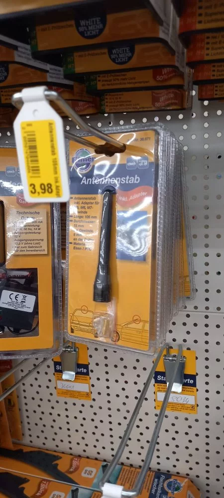

Kosten: 3,98 bei TP billiger geht es nicht.

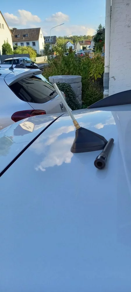

Bisher der beste Tipp. Eben bei Thomas Philipps geholt und gleich montiert. Keine Unterschiede im Empfang, FM oder DAB, festgestellt, bin allerdings auch im gut abgedeckten Rhein-Main Gebiet unterwegs.
Die Antenne ist von filmer.de, die beliefern jedoch nur Händler, deshalb ab zum nächsten Philippsmarkt.
Für 3,98 kann man nicht viel verkehrt machen
Der Fuß ist etwas dicker als bei anderen Antennen, da werde ich mir wohl noch ein Zwischenstück drucken, damit das harmonischer in den Sockel übergeht.
Ein paar Tropfen Sekundenkleber werden auch noch vonnöten sein, sonst geht der PVC Überwurf beim nächsten Waschstraßenbesuch perdu. Der lässt sich nämlich mit wenig Kraft gerade so abziehen.
