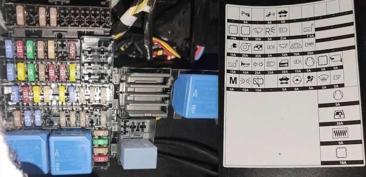

JuppZupp
C+/CCS/MFD 25.04.22/bk wo or
die 30A unten rechts ist Zündung (hintere Fensterheber)
die 30A ganz oben soll Dauerplus sein(nicht getestet)
die 30A in der Mitte soll Zündung sein (vordere Fenterheber) (nicht getestet)
philippmayr1992
Keine der Sicherungen ist Dauerplus, hatte das gleiche Problem. Nach der Busruhe schaltet der Spring dann auch diese vermeintlich Dauerplus Sicherungen ab. Habe mir mit einem Schweißdraht das Kabel von innen nach außen durch die dicke Gummitülle hinter dem Sicherungskasten in den Motorrad gezogen. Vorher das Klebeband abfieseln wenn du nicht einfach in der äußeren Fläche durchstoßen magst. Im Motorrad dann entweder gleich rüber zur Batterie an der Spritzwand entlang zusammen mit den original Kabeln, oder schön unsichtbar von unten in den Sicherungskasten direkt über der Tülle im Motorraum. Dort kommt eine dicke Leitung von der Batterie an.

VonTrier
Die Sicherung Nummer 15 (15A) müsste Dauerplus haben, dort hängt die OBD2-Buchse und der Plus vom Media Nav.
Auch der Media Nav ist immer unter Strom, ansonsten müsste man den Code nach jedem Start neu eingeben.
Ja, stimmt...

VonTrier
Ich habe den Subwoofer genau an der Sicherung zur Steckdose Nummer 8 (15A) abgegriffen, die liegt genau
über Nummer 15, mit einem Sicherungsabzweiger mit 2 Steckplätzen. Die Zuleitung ist für 30A gut.
Allerdings ist diese Zuleitung oft chaotisch, mal ist es der Pin oben, mal der Pin unten. Da muss man abprüfen.
So können die Steckdose und der Subwoofer voll belastet werden. Natürlich kann man immer ein Kabel zur
Batterie legen, wobei ja irgendwo steht dass Dacia das garnicht mag. Mir persönlich ist es egal, jeder werde auf
seine Art und Weise selig.
Masse kannst du überall abzweigen wo eine Schraube im Metall steckt, einfach an eine Oese anlöten.
Ja, diese Abzweiger habe ich auch und will sie für Dashcam und Sub verwenden. Sub kommt definitiv an den Zigarettenanzünderanschluss. Dashcam ist fast egal wenn es um Leistung geht.

philippmayr1992
Masse ist links vom Sicherungskasten Richtung A Säule ein Stück Gewinde mit Mutter. Dauerplus liefert er nur bis zur Busruhe im Innenraum, der Weg durch die Gummitülle in den Sicherungskasten Motorraum ist kurz dort findet sich ein Dauerplus Pol mit 10er Mutter
Im Ernst? Glaub ich nicht ganz, dann wäre das MediaNav ja jedes Mal auf 0 und würde nach dem Code fragen oder?
Hab auch noch alles bis zum Kasten liegen, aber bei dem Wetter keine Ambitionen. Solange bekommt die Dashcam USB-Strom und der Sunwoofer Zigarettenanzündersaft.
