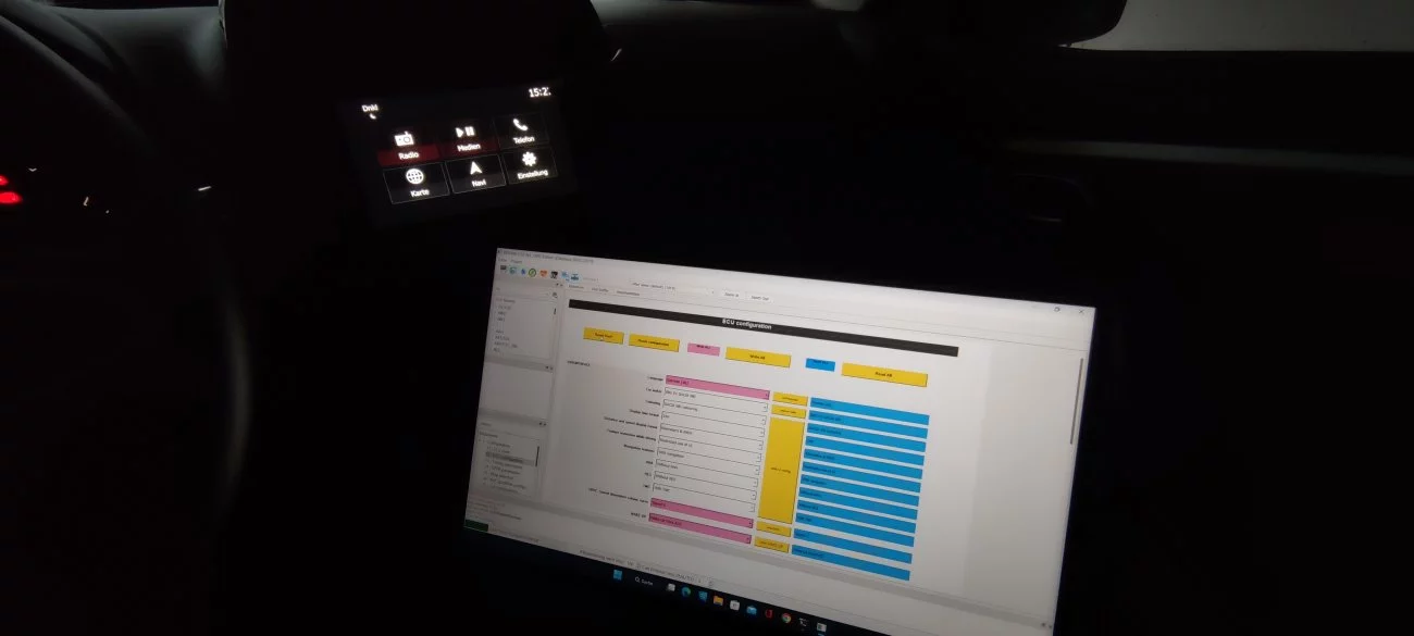

Media Nav neues DC Logo
Alles auf eigene gefahr!!!!
Ich mach hier nur eine kleine übersetzung hilfestellung die hoffentlich hilft.
Alle files sind in dem video verlinkt (gdrive downloads). Dann mal alles entpacken....
Als hilfe schaut euch dass video komplett an.
Das update durchführen
auf 1.0.15.3 (falls schon vorhanden gleich auf dass letzte uodaten- was ihr drauf habt seht ihr im mn in der systemversion)
dann auf 1.0.15.5 (leeren usb stick mit nur einem .lgu file in das mn stecken und los gehts)
Danach dass orig. Dacia update durchführen
Dann dass script aus dem download für dass neue logo entpacken und in den pyeren/macro ordner kopieren (bei bedarf können auch alle scripts dahin verschoben werden)
Dann wie gehabt den verwendeten obd adapter im spring anstecken- zündung ein- usb anschließen oder bt/wifi verbinden
(ich arbeite mit dem obdlinksx)
Spring.bat starten und obd auswählen.
Dann dass gewünschte script ausführen und fertig!
