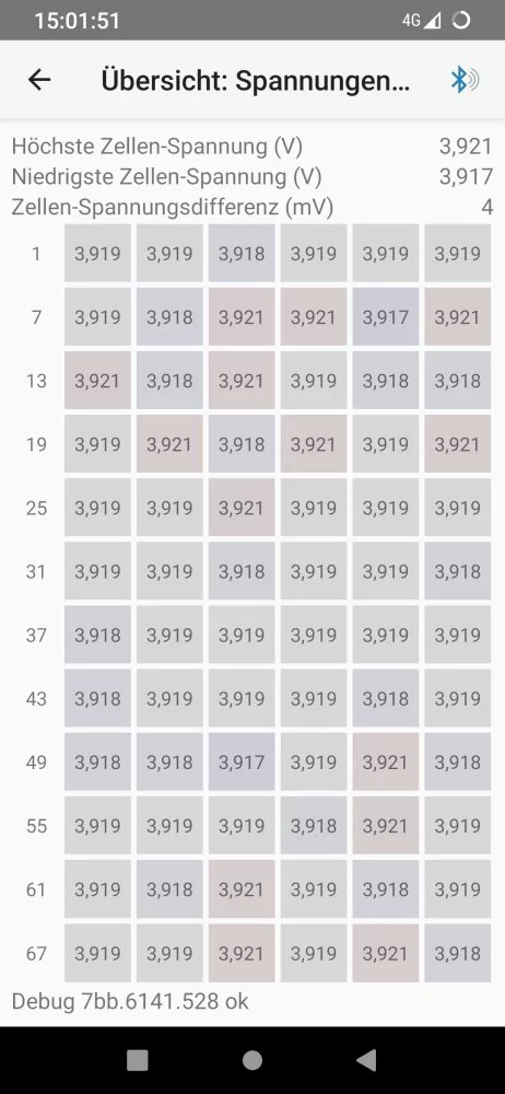

CanZE plus gibts
Gab aber bei den dacianern etwas stress deswegen
Könnt ja mal bei YouTube schauen ist glaube ein Ungar
Geistiges Eigentum
Hilfestellung auf der einen Seite
Open source code
Alpha Version Veröffentlichung ohne Absprache auf der anderen Seite
Kann beide verstehen deswegen (und weil ich mich daraus halten will ) keine links im öffentlichen Raum
Außerdem handelt es sich dabei um eine alpha wo ich die Sprache auf der Webseite nicht verstehe (in der APP schon ) da kann schnell was schief gehen
