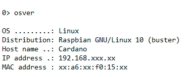

Habe alles nach Guideline installiert und konfiguriert.
Benutze einen Raspberry PI 4 mit 8gb
Wenn ich auf dem Smartphone die Instanz auswähle kommt die Message:
"Your Node-RED instance is not yet connected."
Der Service läuft:
Verstehe momentan nicht, warum die Verbindung scheitert.
Das Programm läuft aber. Du hast unter der ip:1880/ui die Gui?
