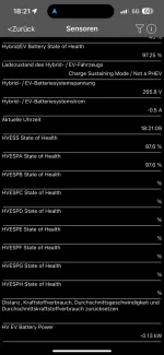

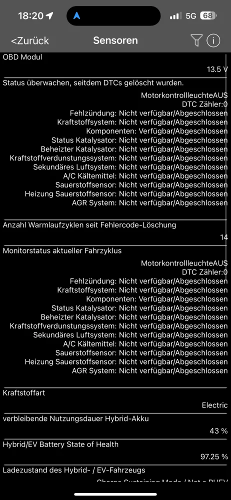

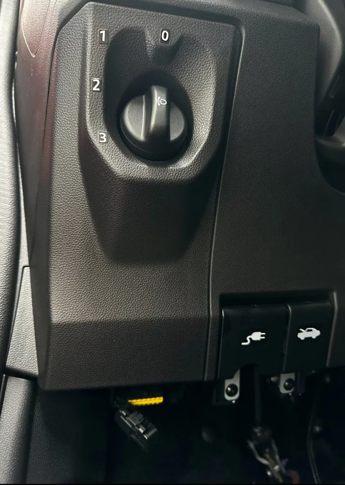

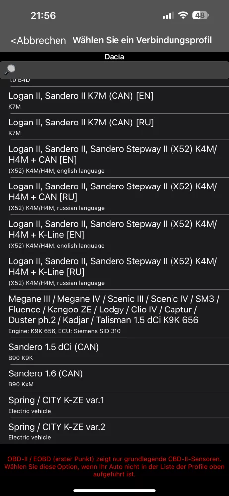

Beim neuen Modell ist der OBD2 Anschluss auf die linke Fahrzeugseite unterhalb der Leuchtweitenregulierung gewandert - damit etwas besser zugänglich vom Fahrersitz aus.

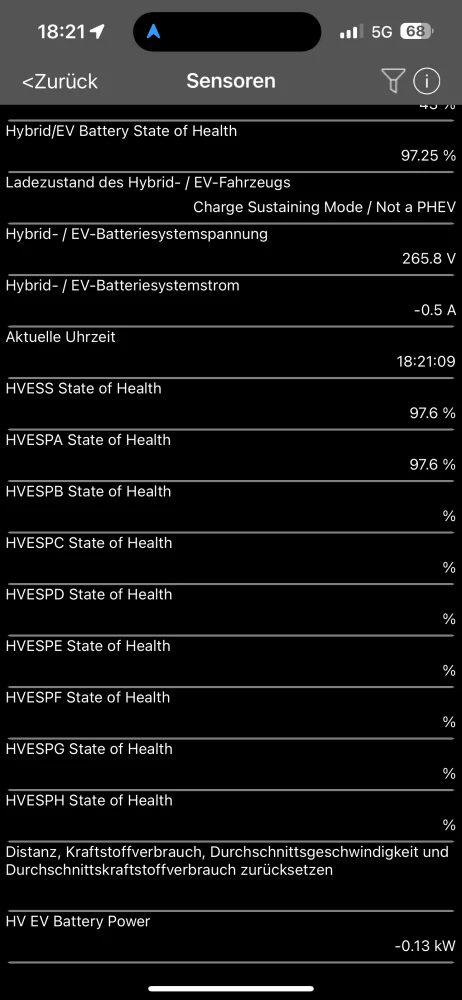

Leider wird wohl erst noch ein neues Fahrzeugprofil benötigt in den gängigsten und bisher gut funktionierenden Apps wie CarScanner und A Better Route Planner richtig in Gang zu bekommen. ABRP kann sich zwar verbinden aber liefert keinerlei Daten. Mit CarScanner bekomme ich momentan zumindest rudimentäre Infos wie SOH , verschiedene Spannungen, und aktuellen Verbrauch in kw angezeigt, ansonsten nur Daten auf die man auch im Cockpit schon zugreifen kann. Die Akkutemperatur die mir wichtig wäre kann bislang momentan nicht ausgelesen.
Getestet habe ich bislang vgate icar und icar Pro 2S - beide verbinden sich gleich gut mit Carscanner.

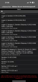

Momentan habe ich bei Carscanner das Dacia Basic OBD Profil eingestellt . Es gibt zwei Profile für den Spring die aber beide auch keine zusätzlichen Daten liefern. Andere Apps habe ich auch getestet - läuft aber jeweils auf das selbe Problem hinaus - Verbindung ja - Daten nein . Carscanner liefert als einzige App bislang die Basisdaten.
Meine Frage an die alten Springhasen - wie war das beim ersten Modell - hat es auch gedauert bis die Apps liefen und ein passende Profil endlich da war und warum gibt es zwei Spring Profile bislang?
Habt ihr noch andere Empfehlungen für Dongle und App die beim ersten Spring super funktionieren?
Ich hoffe wir kommen hier nach und nach zu einer Lösung.

Junge, Junge- was hast Du schon für einen Aufwand getrieben! Toll! Also wenn die App eine Verbindung zum Dongle hinkriegt, dann läuft sie eigentlich sofort. Daher habe ich da wenig Hoffnung, daß es bei Dir noch was wird. Die allerersten Springs und dann ab 22 hatten schon kleine Unterschiede, daher 2 Versionen. Canzee läuft bei einigen toll, ich habe es nie hinbekommen und da es nicht mehr weiterentwickelt wird habe ich auch da keine Hoffnung für Dich. Aber Versuch macht kluch...
Ach so: daß der Stecker jetzt da ist ist klasse. Für TÜV und für Bedienung direkt ist das viel besser geeignet. Oder muß man mit dem Bein etwas aufpassen?

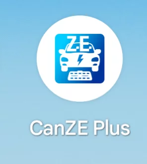

"CanZE plus"!
Da kann man den Spring auswählen.

Ist leider nicht zu finden im iOS Store - nur zwei ohne „Plus“ die genau gleich heißen, aber ein anderes Logo haben. Android Handy nur für die Akkutemperatur ist auch nicht plausibel und ob es damit läuft ja auch unklar.
Auch hatte ich das hier in einem älteren Beitrag schon vorab gelesen das die CanZe Apps eingestellt wurden und teils auch raus sind aus den Stores.
Wenn ziemlich sicher ein neues Fahrzeugprofil benötigt wird für andere aktuelle Apps und den Spring 2 - sollte die CanZe App die schon lange nicht mehr gepflegt sicher auch nicht funktionieren? Naja das probiert sicher bald mal jemand aus - mir ist der Aufwand dafür zu gross.
