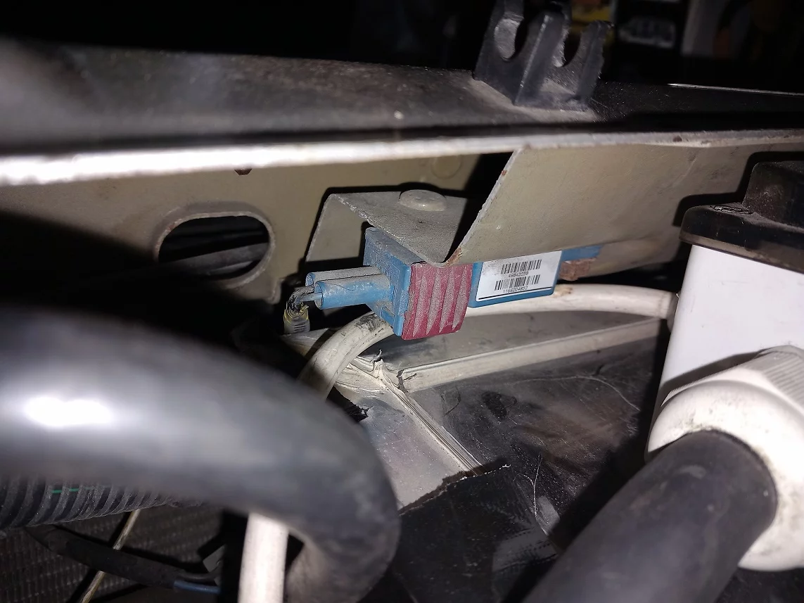

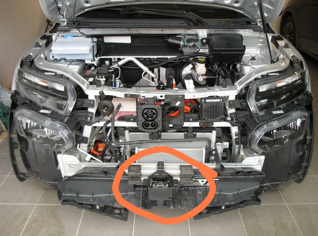

Hm, im anderen Strang war ja ein Bild von einem Sensor zu sehen, also wirds den schon irgndwo im Fahrzeug geben. Hatte an meinem eDobló die Tage auch eine nicht ausgehende Airbagwarnleuchte.
Auslesen brachte "vorderer Crashsensor zeitweise unterbrochen". Im FIAT war der unterhalb/neben der Motorhaubenverriegelung. Stecker wieder korrekt drauf gesteckt, Fehler gelöscht, Friede...
