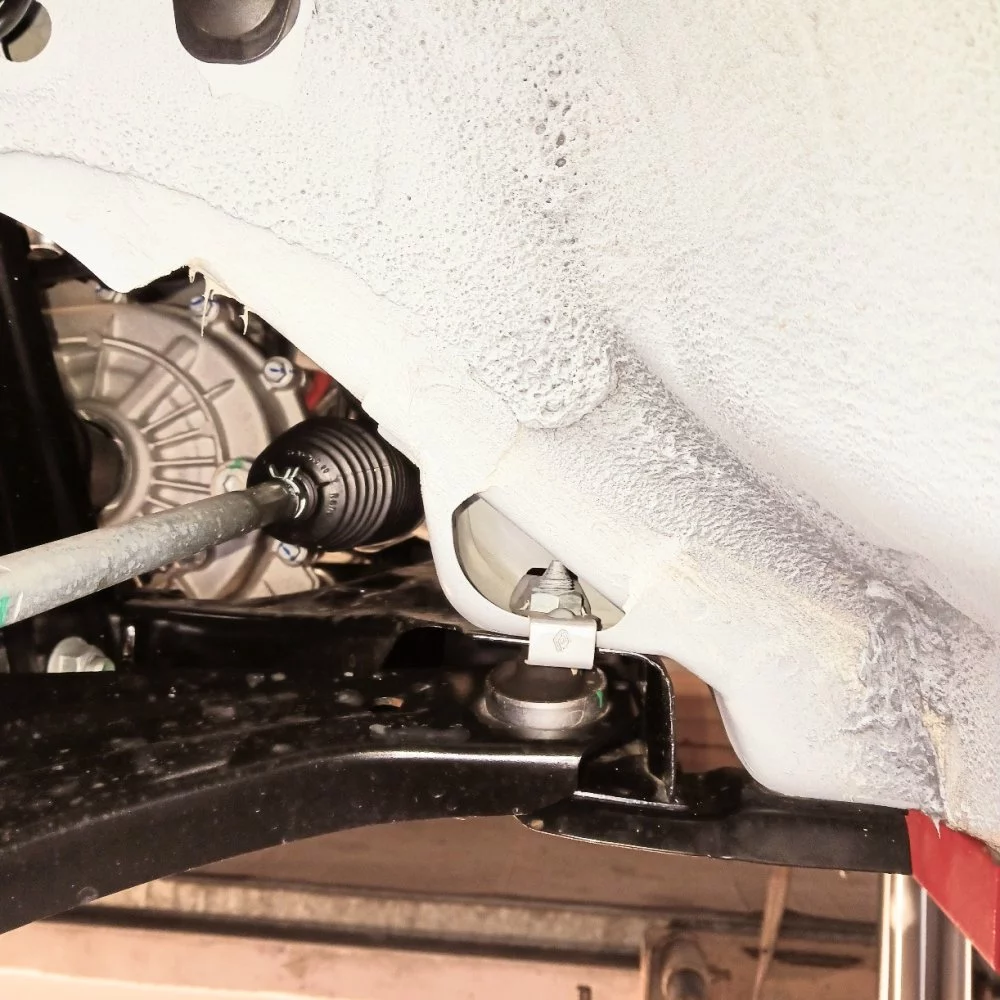

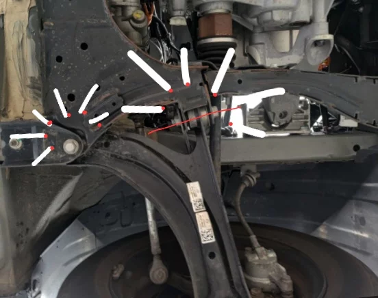

Hab mir gerade mal 10 Minuten genommen und soweit ich das am Parkplatz hinbekommen konnte, alle möglichen Punkte inspiziert. Tatsächlich konnte ich keine Stelle erkennen, wo es Sinn gemacht hätte, mit Silikonspray ran zu gehen.
Im Stand ist es auch nicht reproduzierbar. Beim Fahren tritt es tatsächlich auch eher auf, wenn das Rad aus dem negativen Federweg rauskommt, also zum Beispiel da ein Schachtdeckel, der ein paar cm im Asphalt verschwunden ist.

Aus Deinem Video werde ich leider auch nicht ausreichend schlau. Aber nachdem Du schriebst, dass das Geräusch temperatur- und feuchtigkeitsabhängig zu sein scheint, das Fahrzeug zudem wohl längere Zeit herumgestanden hat, spricht einiges dafür, dass irgendein Gummi verklebt ist oder irgendwo Flugrost an einem sich beweglichen Teil vorliegt.
Ich würde da einfach mal weiter fahren und entweder verschwindet das Geräusch von alleine wieder oder es wird lauter und ist dann eher lokalisierbar.
