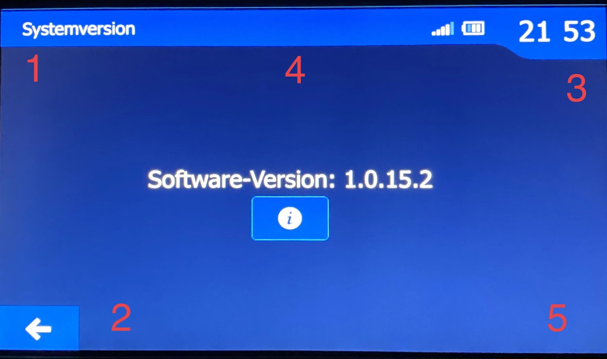

2- Zum Aktivieren des Testmodus muss man in den Einstellungen die Systemversion anzeigen lassen und dort auf fünf Punkten in der hier gezeigten Reihenfolge drücken.

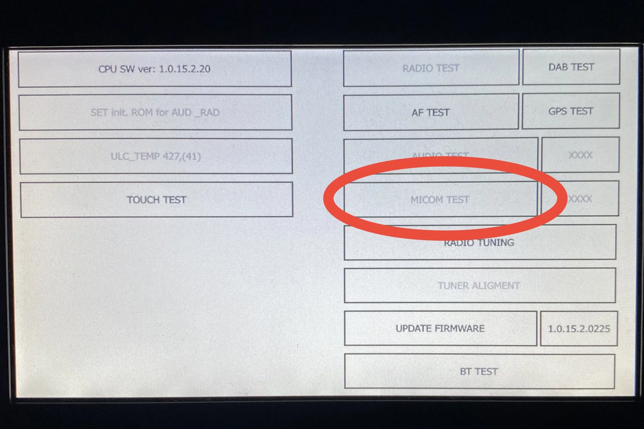

4- Hier klickt ihr auf MICOM TEST.

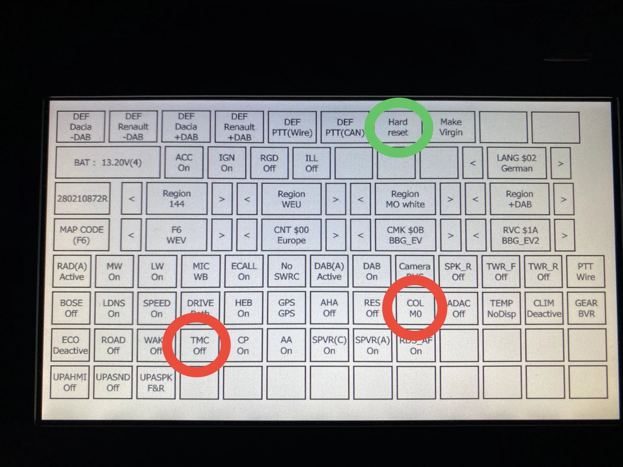

5- Im neuen Menü jeweils einmal auf COL danach TMC und dann auf HARD RESET nach einigen Sekunden startet das Radio neu.

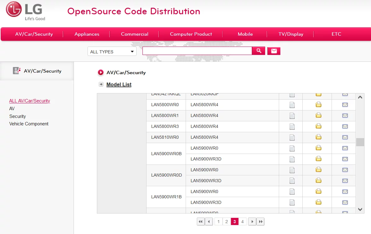

Heute mal nach etwas Dokumentation zum BEJ LAN5800WR0 geschaut.
Bei LG gibt es die Software: Der Download dauert etwas.
Link: Diskussion zu OpenSource Code Distribution
Bild:
Haben wir hier "Weichwerker" die damit arbeiten können?
Habe noch nicht herausgefunden was die Unterschiede in den Hardwareversionen sind.
Das mit den 4 Lautsprechern ist echt eine Herausforderung.
Das LAN5800 wird "überall" bei Dacia verbaut...
